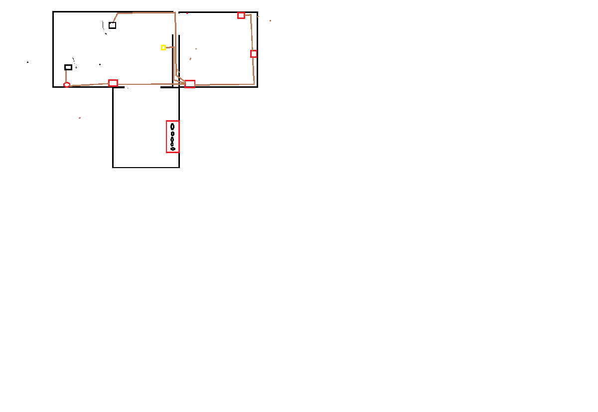

Здравейте преди няколко дни единия контакт даде на късо и вече не идва ток в нито един от 2та контакт в стаята..Предполагам че проблема ще е в кутийте или ?Някой да има предположения ?Утре ще разрушкам стените и ще отворя кутийте а и проблема не е в бушоните здрави са.Поздрави:)

Преди да започнеш да разбиваш и къртиш провери с уред в таблото след предпазителя има ли напрежение,провери и нулевия проводник,ако нямаш уред провери предпазителя ако е автоматичен превключи го няколко пъти може да е останал в междинно положение.При добра ел.инсталация не би трябвало да ти прегарят връзките в кутиите,а да изключи предпазителя на повредения участък.

Ами значи къщата е със стара инсталация от 70-те незнам към кой бушон са тези контакти имах същия проблем преди месец в съседната стая и като проверих таблото (което е със старите бушони керамичните)единия беше изгорял смених го и се оправи но тук .. Кутийте ги разкъртих така и така съм в ремонт и предстои да шпакловам стените но утре ще гледам за какво иде реч тъй като стана тъкмо.. А под уред какво имаш предвид имам само фазомер..

Направих един чертеж да се види горе долу за какво става дума ако някой може да помогне ..
От бушоните тръгват 3 главни кабела и отиват към кутията която е м/у хола и кухнята от там излизат пак 3 кабела единия е за ключа в кухнята (обозначен с жълто) другия отива минава през една кутия и отива в най крайната към която е свързан въпросния контакт и третия кабел отива директно към другия контакт и няма кутия отгоре (проблемните контакти съм обозначил с черни квадрати)

Първо провери,кое е прекъснало,фазата или нулата,провери с фазомер на проблемните контакти дали свети,тоест дали има фаза,ако има взимаш една фасунга,завинтваш една крушка, свързваш към нея две жици от добре изолиран кабел и с нея проверяваш в контактите,ако не свети значи нулата е прекъснала.По време на проверката в контактите не трябва да има нищо включено! После проследяваш къде отива кабела на проблемните контакти,тоест от коя кутия взима захранване,вероятно там има прекъсване на фазов или нулев проводник,ако връзката е добра мериш с лампата дали ще светне,ако свети значи някъде по тресето (по гуфрето,тръбата-ако е положен в такава) е прекъсването. Ако е в тръба се изтегля нов проводник,ако не е се полага на ново.

FM STEREO написа:Първо провери,кое е прекъснало,фазата или нулата,провери с фазомер на проблемните контакти дали свети,тоест дали има фаза,ако има взимаш една фасунга,завинтваш една крушка, свързваш към нея две жици от добре изолиран кабел и с нея проверяваш в контактите,ако не свети значи нулата е прекъснала.По време на проверката в контактите не трябва да има нищо включено! После проследяваш къде отива кабела на проблемните контакти,тоест от коя кутия взима захранване,вероятно там има прекъсване на фазов или нулев проводник,ако връзката е добра мериш с лампата дали ще светне,ако свети значи някъде по тресето (по гуфрето,тръбата-ако е положен в такава) е прекъсването. Ако е в тръба се изтегля нов проводник,ако не е се полага на ново.Здравей проверих контактите с фазомера не свети няма фаза малко по късно ще проверя кутийте и ще пиша..Поздрави

Щом не светва(фаза) във всички разкл.кутии, остава проблем в таблото.
