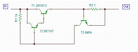

Използването на бързодействащи, невъзстановяващи се, електронни предпазители, в повечето случаи, би предотвратило сработването на токовата защита или изгарянето на силов елемент в общия захранващ блок, ако такава защита няма, но пък замяната им е по-скъпа и най-важното по-сложна и трудоемка, отколкото на обикновен стопяем предпазител, а цената на самовъзстановяващите се такива е висока.

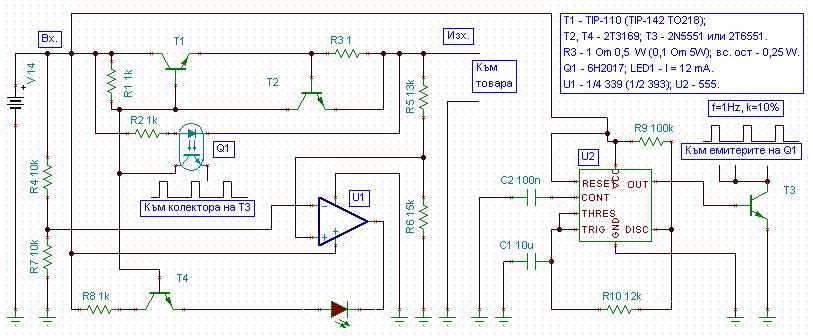

Конкретната задача, която трябваше да се реши беше захранване на система за видеонаблюдение с до 16 камери и DVR. Захранващо напрежение 12 V, консумиран ток от всяка една камера в режим ден / нощ - 90 / 260 mA и до max 3 - 4 А от записващото устройство. На следващ етап, захранване на охранителна система с около 20 датчика. За основа на разработката беше взета схемата от фиг. 1, използван първоизточник (първи намерен от Гугъл) http://www.eeweb.com/blog/circuit_proje ... wer-supply ,
Фиг.1.
като в схемата бяха направени минимални промени:
- замяна на двойката транзистори Т1 и Т2 с един транзистор тип “Дарлингтон”, TIP – 110 за веригите на захранване на камерите и TIP-142 в корпус TO-218 за веригата за захранване на DVR, вместо препоръчваните в оригинала двойки BC107, 2N1613 и 2N3055, 2N1613 съответно,
- замяна на препоръчвания BC148 / 2N1613 с българският (изберете българското) 2T3169 за Т3. Голямата стойност на коефициента на усилване по ток на “Дарлингтон” - транзистора в силовата верига позволява използването на маломощен TUN за управлението му, дори и когато става дума за голям (до няколко А) товарен ток.
- добавяне на верига за индикация на режим “сработване на токова защита”, състояща се от резистор 1 К / 0,25 W и светодиод, включена успоредно на веригата К – Е на Т1 и R3. Така променената схема е показана на фиг.2.

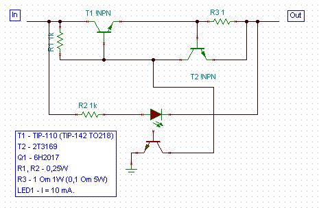

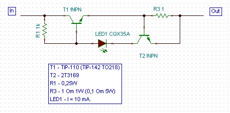

Фиг.2.
Схемата от фиг. 2 работи по следният начин: В режим на нормално потребление, падът на напрежението върху R3 е недостатъчен за осигуряване на ток за отпушване на транзистора Т2. Силовият транзистор е отпушен и върху товара има напрежение равно на захранващото без минималния пад върху R2 и прехода К-E на Т1. Увеличаването на тока през R3 до гранични стойности води до отпушване на Т2, който с веригата си К-E шунтира Б-E на силовия транзистор, който започва да ограничава тока си през К-E, а с това и потребявания ток. При влизане в режим на защита, изходното напрежение върху товара пада, което довежда до увеличаване на тока през веригата R2 LED1 и светване на светодиода.
Получената схема е пределно проста (само 6 елемента), лесна за повтаряне дори от начинаещ и не се нуждае от никакви настройки. При използване на резистори 1КОм / 0, 25 W и 1 Ом / 0,5 W за R1 и R3 съответно, токоограничаването започва при ток 500 – 600 mA, а при 1 КОм / 0,25 W и 0,1 Ом / 5 W – около 5 А. За получаване на изходно напрежение от около 12 V, на входа на устройството трябва да се подават 13,5 -14 V. Индикаторният светодиод може да бъде включен и във веригата на колектора на T2, както е показано на фиг.2а, с което ще отпадне необходимостта от R2, а броят на компонентите в устройството ще спадне до 5. Трябва да се има предвид, че това малко ще увеличи нивото на тока, над което започва токоограничаването.
Фиг. 2а.
Защитното устройство е самовъзстановяващо се, т.е. след отпадане на причината за повишената консумация, напр. късо съединение в товара (камерата или захранващият я кабел) то автоматично възстановява нормалното захранване.

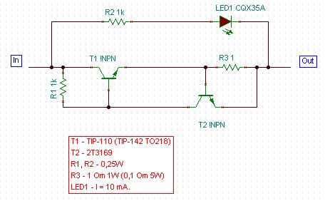

Независимо от ефективността си като цяло, схемата притежава един немаловажен недостатък. Той се дължи на факта, че в авариен режим тя работи не в схема на прекъсване или рязко намаляване на изходния ток, а в ограничаването му до зададената пределната стойност. В режим на нормална работа, падът на напрежение върху силовия транзистор е малък и разсейваната мощност върху него такава, с каквато той може да се справи и без допълнителен топлоотвод, но в режим на токоограничаване този пад е близък да захранващото напрежение, като мощността, която транзисторът трябва да разсее е до 7 W, при 500 – 600 mA и до 50 – 60 W при 5 А. Очевидно в този случай е необходим радиатор, осигуряващ необходимия топлообмен, наличието на който ще оскъпи устройството и ще увеличи значително габаритите и масата му.
Очевидно, освен ако... схемата не се разшири с елемент на допълнителна защита. Тази защита може да бъде топлинна с термодатчик, следящ температурата на корпуса на силовия транзистор, но такава система неизбежно би била инертна, което може да бъде опасно за защитавания елемент. По-ефективно е ако такъв елемент, бъде оптронна двойка, светодиодът на която да бъде свързан вместо (или последователно със) светодиода за индикация на “режим на защита”, а К-E на фототранзистора към базата на силовия транзистор и общия (минусовия) проводник, както е показано на фиг.3. В този случай, при влизане на схемата в режим на токоограничаване, запушването на силовия транзистор, което води до пад на напрежение върху товара, а от там до увеличаване на тока през веригата за индикация и светване на индикаторния светодиод ще доведе и до светвана на светодиода на оптрона. Светлинният поток върху фототранзистора ще го отпуши и той ще шунтира базата силовия транзистор, с което намалява до пределно ниски нива тока и, а от там и колекторния му ток. Мощността, която трябва да бъде разсейвана ще е минимална и необходимостта от допълнителен топлоотвод – отпада. Защита в този случай е моментална, а усложняването на схемата - минимално. Използваният оптрон е българският 6Н2017, като той може да бъде заменен с произволен, имащ сходни характеристики, най-важната от която е отпушване на транзистора при 10 mA ток през светодиода.

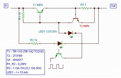

Фиг.3.
Естествено и в този случай присъства едно “но”. Работата е там, че в конкретния случай, подобно решение би превърнало защитата в “тригерна”, т.е. след отпадане на причината за аварийния режим, схемата няма да се самовъзстанови до нормално състояние, тъй като запушеният силов транзистор ще “пренасочва” тока към товара през веригата на R2 и светодиода на оптрона. За възстановяване на нормалната работа ще е необходимо изключване на товара, а това означава ръчна намеса.

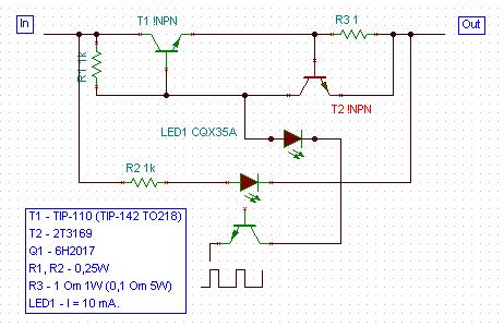

Разбира се и този проблем има елегантно решение. То е в свързването на емитера на фототранзистора не директно към общия проводник, а към изхода на генератор на правоъгълни импулси с отворен колектор. По този начин силовият транзистор в аварийна ситуация ще работи в импулсен режим, като топлината, която ще трябва да разсейва, ще намалее пропорционално на коефициента на запълване на правоъгълните импулси. Ако този коефициент е около 10%, то мощносттa ще спадне 10 пъти и в случая ще е в напълно приемливи граници от под 1 W за 500 mA верига и 5-6 W за 5 Амперовата. С монтажа на един малък радиатор на TIP – 142 можем да се смирим някак си или пък да оставим токовата защита на DVR устройството в режим тригерна защита. Все пак евентуална повреда в него, предизвикала аварийния режим така или иначе ще изиска човешка намеса в 99,(9)% от случаите, а неработоспособността на централния елемент в системата, какъвто е записвачката, априори означава бездействие на цялата система.
Индициращият аварийния режим светодиод може да бъде включен към веригата C–E на транзистора на оптрона. По този начин индикацията на авариен режим ще е мигаща, което, според науката “инженерна психология”, е по-ефективно от постоянното светене от гледна точка на възприятието. Схемата е показана на фиг.4

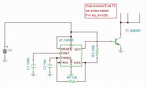

Генератор на правоъгълни импулси.
Генераторът е изграден на база таймер 555 с честота на следване на импулсите 1 Hz и коефициент на запълване 90%. Към изхода на таймера е включен NPN транзистор в схема с отворен колектор, която, е инвертираща. По този начин в случай на авария силовите транзистори ще бъдат напълно запушвани един път в секунда и ще бъдат в това състояние 0,9 сек. Транзисторът трябва да може да комутира общият ток от всички фототранзистори на оптроните, което би се случило при авария на всички канали. Такъв може да е например средномощният NPN, отново български, транзистор 2Т6551 (на разработената платка, поради липса на място за него е предвидено използване на 2N5551). Схемата на на генератора на правоъгълни импулси е показана на – на фиг. 5.

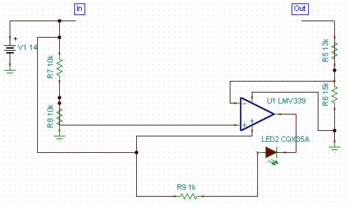

Разработката на индикацията на едно устройство започва с отговора на въпроса какви негови състояния трябва да отобразява тя. Приложено към конкретната ситуация на пръв поглед отговорът е еднозначен: индикация на два режима – нормална работа и задействана токова защита. С подобна задача успешно се справя светодиодът в описаните по-горе варианти. Разбира се, последният вариант, от фиг. 4, в който светодиодът, индицира авариен режим мигайки е най-съвършен от гледна точка на информативността, защото мигането привлича по-силно вниманието, отколкото постоянното светене. Въпросът за оптималният подбор, от гледна точка на възприятието, на честотата на премигване е въпрос на индивидуална преценка. Може би тук е мястото да се отвори една скоба и се каже (за незнаещите), че честотата на импулсите, на генератора от фиг. 5 се определя по формула f = 1,44/ ((2*R1+R2)*C), т.е. може да се регулира с промяна на капацитета на кондензатора C2 или съпротивлението на резисторите, като зависимостта е обратно-пропорционална. Важно е да се запази съотношението между стойностите на резисторите, защото то определя коефициента на запълване, а от там и топлинния режим на силовия транзистор в авариен режим.
Един по-втренчен поглед в проблема доведе до решението да се индицира още един режим – отпадане на товара, който, също както и късото съединение означава неработоспособност на камерата, която може да е причинена от повреда в нея, прекъсване на жилата в кабел, окисляване на съединителен куплунг и т.н. Индикатор за отпадане на товара е, естествено, липсата на ток във веригата му, а регистрирането и чрез сравняване на разлика на напрежения върху резистор, в случая сравняване на напреженията на входа и изхода на устройството за защита. Поради малката стойност на тока в работен режим, само 90 mA, разликата в напреженията е недостатъчна за отпушване на преход Б-Е на транзистор, т.е. схемното решение на база принципа от фиг.1 е неприложимо. Възможно е, разбира се, решение с първоначално изместване на работната точка, след което да се регистрира промяната на колекторния ток, но такъв подход ще доведе до сериозно уссложняване на схемата, а и ще е твърде неточен. По-точни резултати се получават при използване на диференциален усилвател, но прилагането му също ще натовари схемата с много допълнителни елементи. Най-подходящо изглежда използването на интегрален компаратор, на входовете на който (а те също представляват диференциален усилвател) са включени към резисторни делители. Ако неинвертиращият вход на компаратора бъде включен към делителя на входа, а инвертиращият – към делителя на изхода и съотношенията на съпротивленията в делителите са подбрани така, че при нормален или по-висок от нормалния товар, напрежението на инвертиращия вход на компаратора е по-ниско от това на неинвертиращия, а при липса на товар на изхода – по-високо, то отпадането на товара, ще предизвика поява на логическа “0” на изхода на компаратора, която пък да доведе до светване на индикаторен светодиод, регистриращ събитието. Възможно е и решение, когато задействаният светодиод индицира нормална работа, а отпадането на товар, предизвиква угасване. За тази цел просто трябва да се разменят местата на входовете на компаратора. Лично за мен то е по-логично, но е въпрос на вкус.
Интегралната схема LM339 съдържа в 14 краковия си корпус 4 компаратора, т.е. за индикация на 16 канала са необходими само 4 такива ИС. Още един компаратор ще е необходим за контрол на канала за захранване на DVR, ако трябва да се контролира и тя. За него може да се използва LM393, която е в корпус с 8 крачета и съдържа 2 компаратора. Оползотворяването на “излишния” компаратор, ще разгледаме по-нататък. И двете ИС имат максимално напрежение на захранване до 36 V и товароносимост на изхода до 20 mA, което означава, че могат да бъдат захранени от основния захранващ източник и да управляват един светодиод, без допълнителен транзистор на изхода. Изходите са по схема с отворен колектор.
При избор на порядъка на стойностите на съпротивленията в делителите, се ръководим от правилото: по-големи стойности – по-малка консумация и по-голяма чувствителност към смущения, по-малки – по-голяма консумация и по-малка чувствителност към смущения. Разумният компромис изглежда някъде около 10 К на резистор, която означава обща консумация от делителите малко над 1 mA. Ако за гранична стойност на тока, под който се регистрира отпадане на товара се приеме 30 mA, то делителят на инвертиращият вход трябва да е от резистори 13 и 15 КОма.
Схемата на устройството за индикация в този му вид е показана на фиг.6.

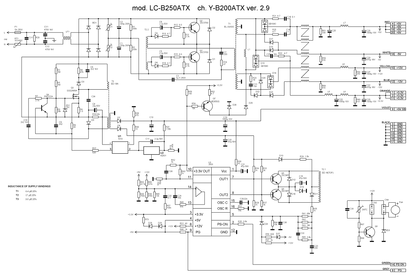

Принципната схема на АТХ захранване на база ИС 2002/2003 е показана на фиг.8.
Фиг. 8.
В конкретни реализации на отделните производители и модификации, е възможно да има различни варианти, с някои различия в принципната схема, но те са несъществени.
Дори и гледайки внимателно схемата и със съвсем малко усилия в необятните простори на интернет, можем да получим начална информация за тайнствения 2003 (2002 е практически пълен аналог). Ако не друго, то поне предназначението на отделните изводи. И така:
- 1 – захранване 5 Волта,
- 2 – вход включване, „0“ – вкл., „1“ – изкл. В положение изкл. са налични само „дежурните“ напрежения в блока в блока, навън се подава 5 V_sb,
- 3 – вход контрол 3,3 Волта,
- 4 – вход контрол 5 Волта,
- 5 – вход защита от претоварване по мощност,
- 6 – вход контрол 12 Волта,
- 7,8 – изход 1 и изход2 на ШИМ, за управление на мощните транзистори в двете рамена на преобразователя,
- 9 – изход „захранване в норма“ (PG), схема с отворен колектор, “0” - едно или няколко от изходните напрежения не са в нормата, „1“ - всички са ОК,
- 10, 11 – катод и управляващ изход на вграденият ценеров диод,
- 12 – маса,
- 13 – изход на усилвателя на грешката и инвертиращ вход на компаратора на ШИМ,
- 14 – инвертиращ вход на „усилвателя на грешката“. През този изход се контролира изходното напрежение, чрез промяна на коефициента на запълване на импулсите на ШИМ генератора, като зависимостта е обратна, т.е. повишаването на напрежението на този вход, води до намаляване на коефициента на запълване, а намаляването му – до увеличаването на този коефициент,
- 15 – неинвертиращ вход на усилвателя на грешката. Включен е към вътрешен източник на опорно на напрежение 2,5 Волта. Включването на кондензатор към този вход осигурява „мек старт“ на захранването.
- 16 – включен към резистор 75 KОма. Вероятно е този резистор да регулира някой от параметрите на ШИМ.
Тук е мястото да се направи едно лирично отклонение, в което да кажем, че най-вероятно тайнствените 2002/2003 са предшественици на ИС SG6105 на тайванския производител System General (http://www.sg.com.tw), който се използва в още по-новите захранвания, като в 6105 са добавени втори ценеров диод и допълнителни два входа за защита.
От схемата се вижда, че 2003 се захранва с 5 В. от „дежурното напрежение“. На контролиращите му входове ,чрез делители и суматори, се подава напрежение от различните изходи на захранващия блок, така че тези напрежения да присъстват и се поддържат стабилни.
Според някои източници, проверката по входове 3, 4 и 6 се извършва само в момент, непосредствено (0,7 сек.) след включването на устройството, като в случай, че някои от напреженията липсват или са извън допустимите толеранси, генерацията се прекъсва. Промяната на напрежението на вход 14, променя коефициента на запъване на ШИМ импулсите, като по този начин поддържа напрежението в норма. Промяната на напрежението на вход 5 означава претоварване по мощност или недопустимо повишение на изходното напрежение и предизвиква сработване на защитата (спиране на генерацията), като нормалната работа се възстановява след рестартиране на захранващия блок.

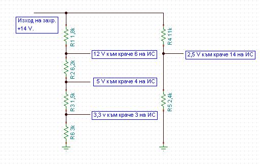

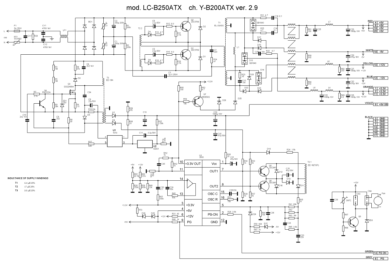

За да бъде повишено изходното напрежение от 12 на 14 волта, очевидно трябва да се коригира веригата на вход 14, така че резистивният делител да осигурява 2,5 Волта, на входа. Само че подобна промяна неизбежно ще доведе до промяна на напреженията и върху другите контролиращи входове на ИС, като това ще доведе до сработването на защитата. Освен това, при задача да се осигури само едно изходно напрежение от 14 Волта, няма основателна причина веригите, осигуряващи +3,3, +5, -5 и -12 Волта, както и делителите и суматорите на напрежения, свързани с тях, да бъдат запазени, а премахването им също ще промени напреженията по контролиращите входове, защото чрез суматорите тези изходни напрежения влияят върху тях.
За осигуряване на контролни напрежения върху входове 3, 4 и 6 съответно от 3,3, 5 и 12 Волта, при изходно напрежение от 14 Волта може да бъде използван делител от последователно свързани резистори с номинали 1,8, 6,2, 1,5 и 3 КОма, като свободният край на 1, 8 К се свърже към верига +14 Волта, а свободният край на 3 КОма – към маса. По този начин, върху точката между 1,8 К и 6,2 К ще се получи напрежение от 12 Волта, 6,2 и 1,5 К – 5 Волта, а 1,5 и 3 К – 3,3 Волта със сравнително голяма точност. Токът през веригата ще е малко над 1 mA което означава, че мощностите, отделяни върху резисторите във веригата ще са минимални и е възможно използване на резистори с малка мощност, които да се монтират на освободените, след демонтажа на резисторите от делителите и суматорите места, с минимална преработка на платката.
В някои разработки по темата е предложено получаването чрез интегрален стабилизатор 78L12 на стабилизирано напрежение от 12 Волта от вътрешното дежурно напрежение от 17 Волта, получавано на кондензатора С15 и подаването му към вход 6 на ИС, а от там, чрез съответен делител към входове 3 и 4. Подобно решение изглежда, обаче, по-удачно в случай на преработка на АТХ захранване в блок с регулируемо изходно напрежение и то като принудителна мярка, защото освен че е по-сложно, лишава захранването от една от защитите му.
Освен това е необходимо получаването на напрежение от 2,5 Волта върху регулиращия вход 14 на ИС. Това се постига с делител от два резистора с номинали от 11 КОма и 2,4 КОма, свързан към веригата на изходното напрежение. По този начин това изходно напрежение се стабилизира, в целия диапазон на нивата на тока през товара. Токът през веригата на делителя и тук е малко над 1 mА, което позволява използването на маломощни резистори и използване на освободени места.
Схема на включване на гореспоменатите делители е показана на фиг. 9
