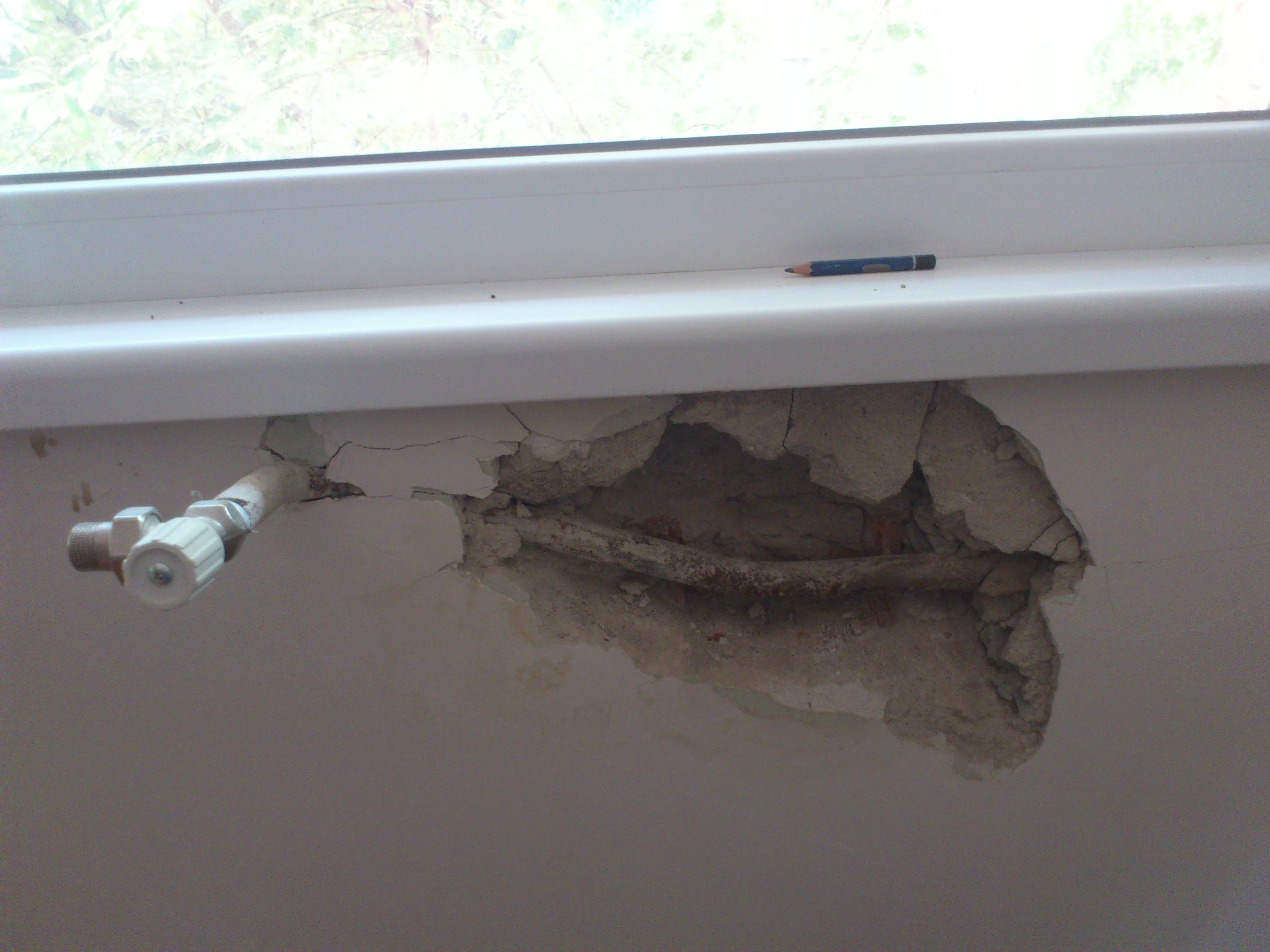

Здравейте, живея в апартамент старо строителство съответно и ТЕЦ-а е на доста годинки. Ето го и проблема: всичките тръби на ТЕЦ-а са вкопани в стените, показват се само на местата където трябва да се свържат радиаторите. В една от стаите на която предстои ремонт не ползвам парното, но на стената точно където минава тръбата преди да се покаже от стената, за да се свърже с радиатора се появи влажно петно, което постепенно нарастваше. Сега след като системата е източена петното започна да изсъхва. Предполагам, че тръбата е започнала да сълзи, но за да съм сигурен ще трябва да разкъртя около петното, за да се покаже тръбата. Преди да започна се чудя как точно да протече ремонта - дали да отрежа тръбата преди спуканото и да я снадя. Другия вариант, за който си мисля е да отрежа цялата тръба чак до вертикалния щранг, от където да пусна до радиатора нова пвц тръба, защото ме е страх, че ако оставя старата тръба след 1-2 години е възможно да се спука и на друго място, но при този вариант пък май ще имам проблем със снаждането, защото доколкото знам тръбите директно са заварени, а не са с колена, тетки и други. Също така не знам на тези стари тръби дали изобщо е възможно да се навие резба, а и навиването на резба няма да е лесно, защото нали са вкопани в стените. Поста стана доста дълъг, но дано да сте ме разбрали и някой да даде идея какво да направя.

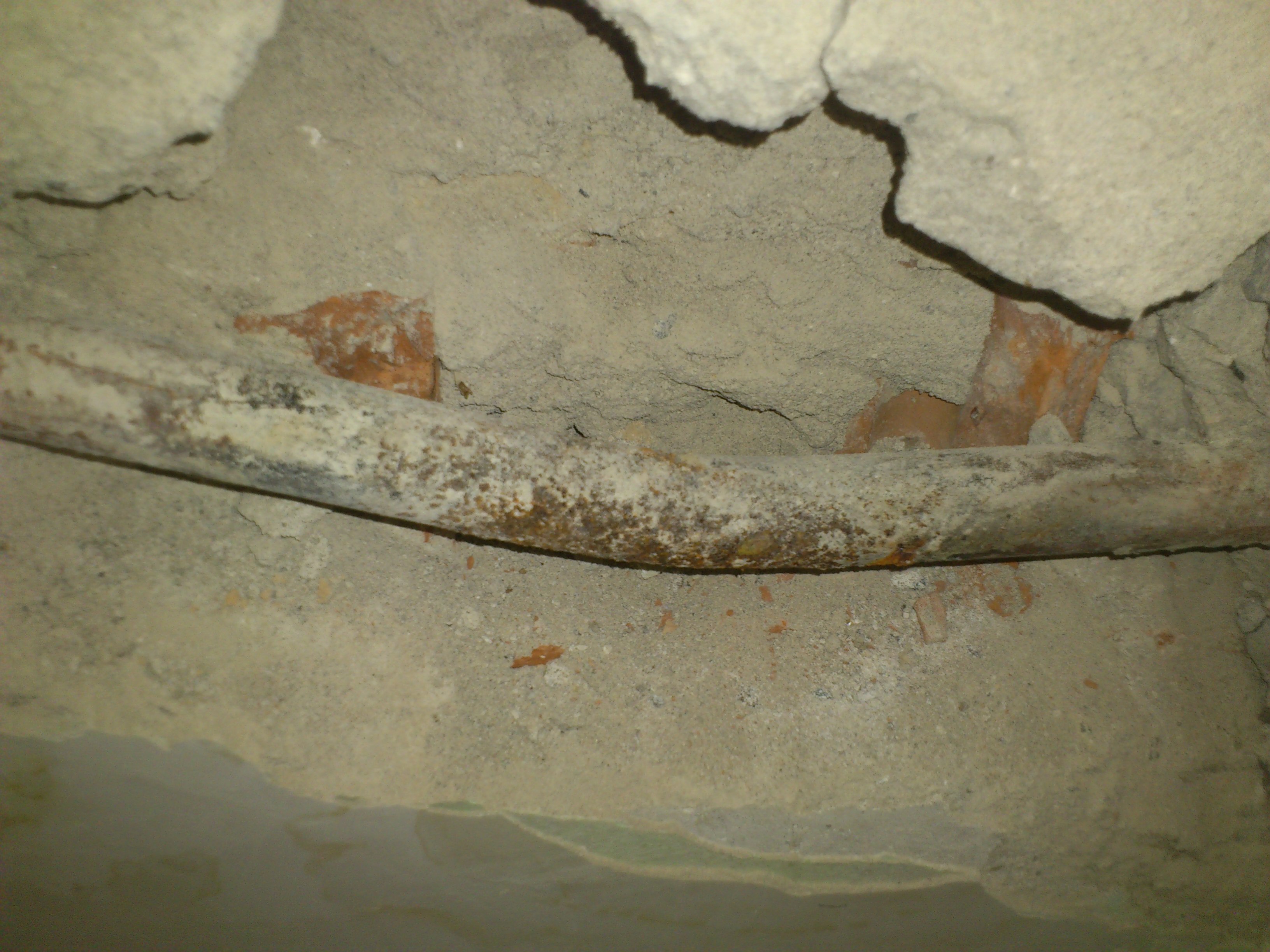

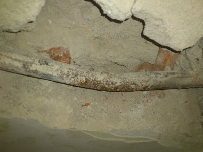

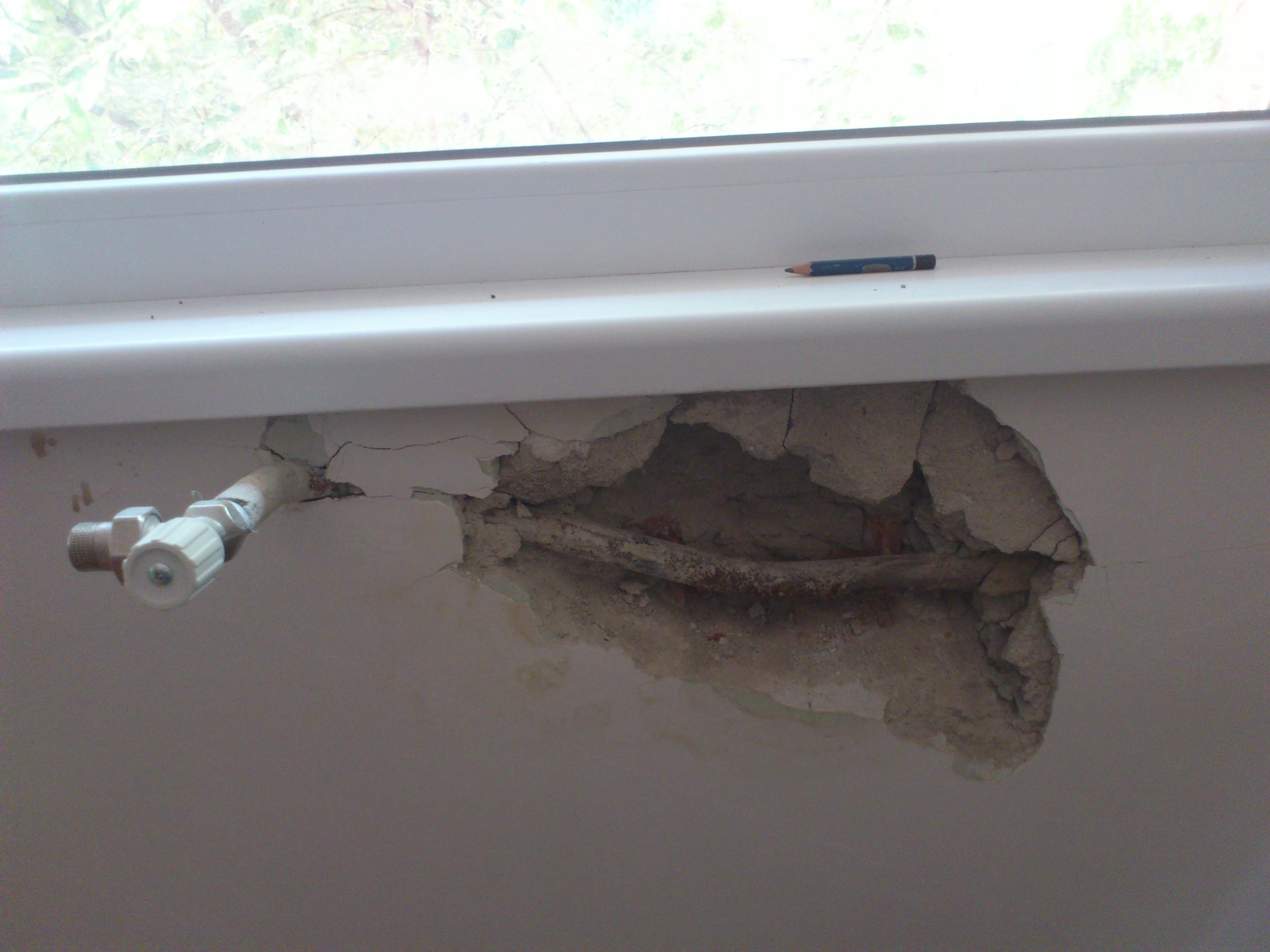

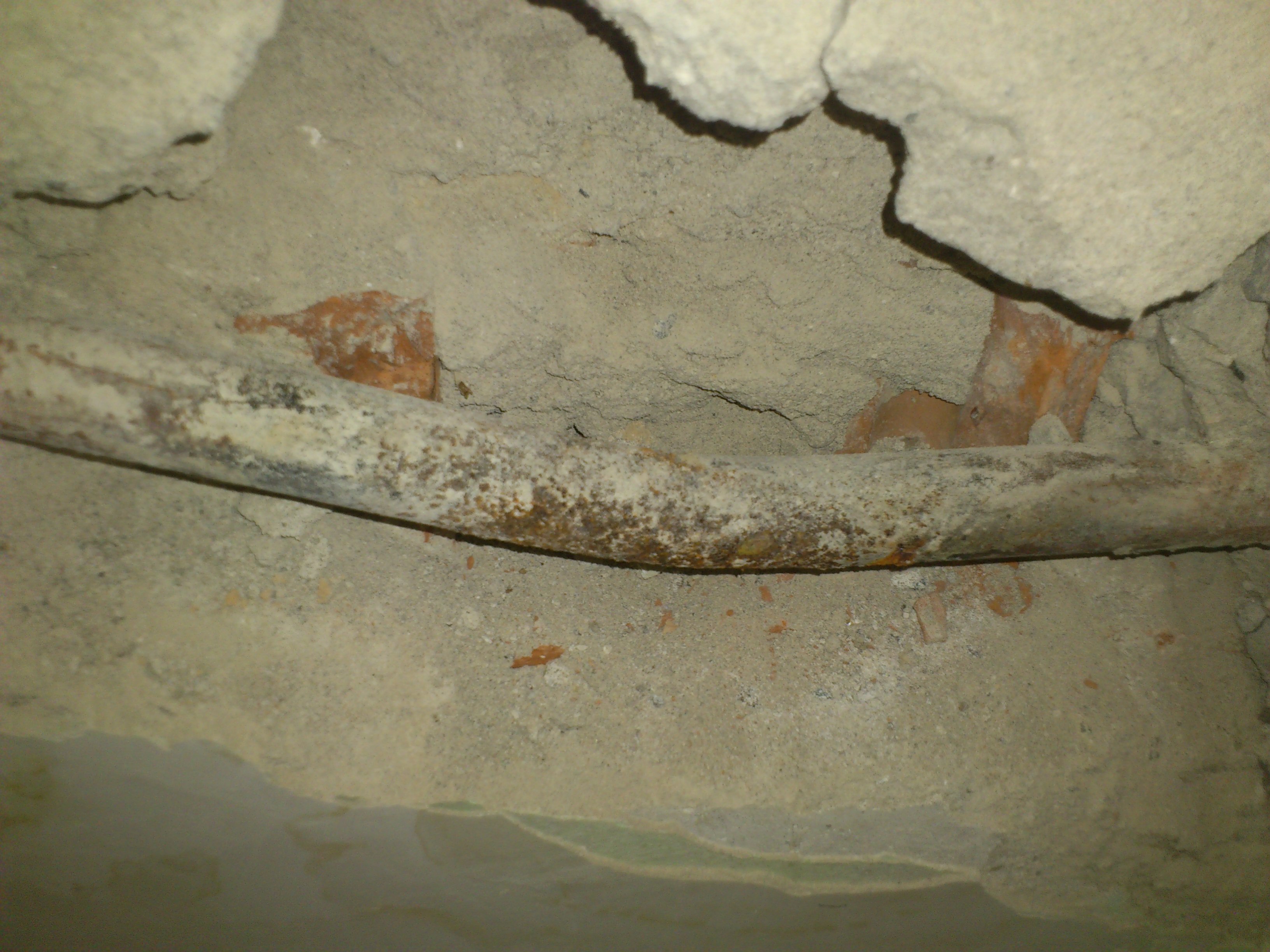

вече разкъртих стената и на снимката се вижда какво излезе
тръбата е огъвана за да се пасне за свързване с радиатора и точно там има малка дупчица, която на снимката се намира в най-огънатата част от тръбата. След това тръбата си изглежда много добре и човека ми предлага да отрежем повредения участък до здравата част от тръбата и да използваме компенсатор след който да направим изводите за радиатора с полипропилен. Вие на какво мнение сте за тази идея?
