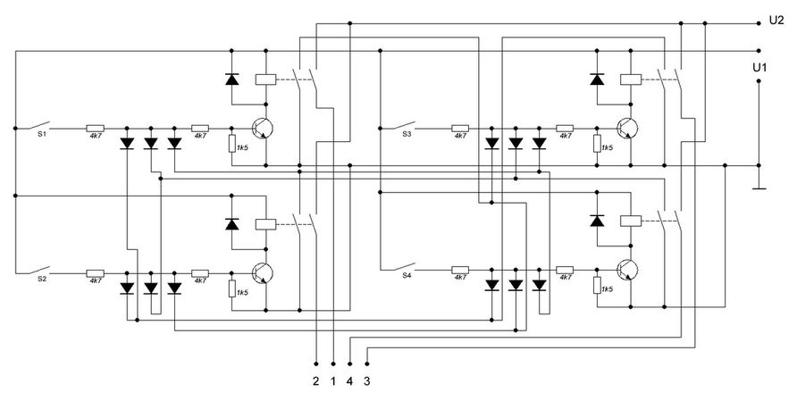

Обяснявам горе долу за какво иде реч , ако някой има нужда от още информация ще предодставя.
Имам четири прекъсвача http://www.elimex.bg/userfiles/producti ... t_5487.jpg, не може да са от тези които с отворен и затворен режим на работа, физически не мога да ги поставя на мястото за което са.
Тези ключове се захранват с 12v DC.
Трябва да се вържат за релета или да се затвори веригата на (32V)
Много ми се иска да мине през нещо като схема за да може да е активно винаги само едно реле (без значение колко от прекъсвачите са активни) , винаги да работи само едно реле или примерно ако са активни повече от едно копче да не работи нито едно и това става.

Грубо има 4 вериги които се затварят от един и същи източник , трябва да се направи така ,че само едната да е активна дори и прекъсвача на друга верига да е затворен.
AAsat - специалист
Нещо и аз не разбрах много идеята на питането но пускам " нещо като схема". При натиснат бутон 1 напрежението U2 излиза на изход 1. Докато е натиснат бутон 1 никой от останалите не е активен. Същото е и при натиснат бутон 2 или 3 или 4. Ако се натиснат едновременно повече бутони - едно от релетата ще включи първо. Кое ще е - божа работа. Може да се добавят различни кондензатори по базите за да се определи кое реле ще се включи при едновременно натискане на бутони. Добре е да има и светодиоди за индикация кой бутон е натиснат и кое реле е включило. Ако не съм разбрал идеята не обръщай внимание на схемата ( тя така и така не е особено оптимална ).
Така описана задачата може да се изпълни само с "логика". Независимо дали транзисторна, релейна или друга. Но за целта трябва да състави някакъв примерен алгоритъм. Трябва да прецизираш заданието.

Нещо в логиката на заданието не ми се връзва. След като има задействан бутон, за какво са ти другите 3, като те няма да могат да се задействат? И как ще включиш друг бутон - дърпаш щепсела и пак почваш от изходна позиция, при която никой бутон не е натиснат? Да не би да искаш да кажеш винаги да има само един включен бутон, но да може да се избират един по един произволно всички, като всеки нов изключва стария включен?
