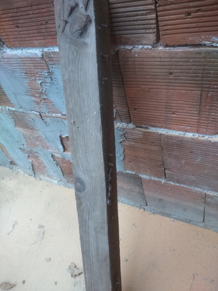

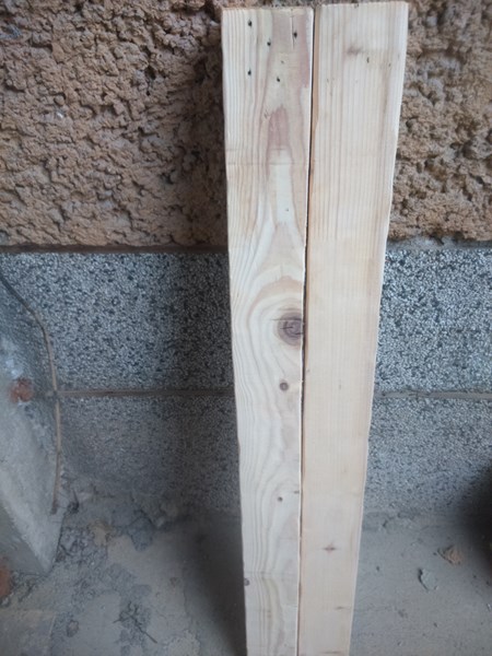

Тия дни намерих няколко занемарени греди, една стара врата от масив и един кашон ламинат, останал от ремонта преди години. Тъй като имам бетонна малка маса, която е неподвижна и от доста време се каня да я сменя та ето какво ми дойде в главата и какво сътворих от всички тези материали.
Ето старите греди.
DSC_0222 (Copy).JPG (87.41 KиБ) Видяна 4516 пъти

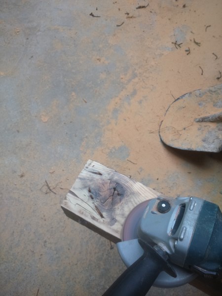

Малко с шлайфа
DSC_0226 (Copy).JPG (72.34 KиБ) Видяна 4516 пъти

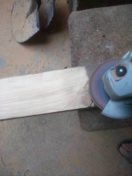

За да падне горния слой
DSC_0228 (Copy).JPG (74.56 KиБ) Видяна 4516 пъти
ето и резултата
DSC_0229 (Copy).JPG (101.55 KиБ) Видяна 4516 пъти

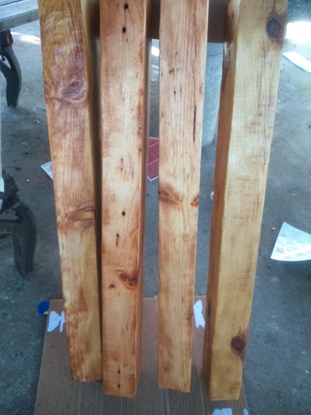

Ето и продължението. Приемам съвети за довършването и за направата на две пейки. След като довърша ще публикувам и точните размери.
Тук вече са минати веднъж с безир и лакирани с яхтен лак
DSC_0231 (Copy).JPG (89.55 KиБ) Видяна 4511 пъти

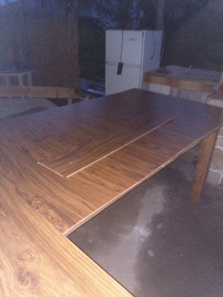

Масата е почти готова
DSC_0233 (Copy).JPG (94.49 KиБ) Видяна 4511 пъти
Остава да се изреже излишния ламинат и да се кантира с една дъска. Чакам да изсъхнат другите греди за да ги сложа за стабилизиране.
DSC_0236 (Copy).JPG (71.22 KиБ) Видяна 4511 пъти
Bobby - специалист
Браво ,добра идея. Колко голяма си я замислил?

jinio - специалист
Bobby написа:
Аз имам идея за сгъваема масичка за барбекю на балкона.
Размерите са 198х102 см. Както се казва за малка група с микробус плюс музиката и едно агне.
ivouz - специалист

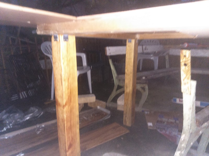

Тая маса .....не знам.Първо царгата ти е слаба с тия ъгълчета дето си хванал краката....
Долу трябва някаква разпорка.Не исках така отрицателно но това е моето мнение.
Нека и другите да коментират.
EDI - майстор
И аз това си мисля.Музикантите като ударят лактите, като натовариш чиниите с материала за хапване и ще увисне.
jinio - специалист
Все пак още не е довършена. Както писах по-горе, днес остава да сложа царгите и да окантя, да не се вижда края на ламината, но за съжаление май днес няма да стане, че вали дъждец.
