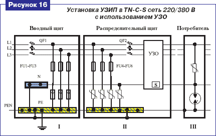

Вече 15г. от както съм сложил разклонители с вградена защита на мрежовите, телефонните и тв кабели на повечето телевизори и стационарни компютри и до сега не съм имал проблеми. Тази пролет изгоря платката на външното тяло на един инверторен климатик, който не беше свързан с такъв разклонител и предполагам, че е имало пад или пик в напрежението при едно яко наводнение в града. Сега съм замислил да монтирам отделно таблото за защита от пренапрежения с контактор и мълниезащита , въпреки че в града рядко се случват такива проблеми, основно поради липсата на въздушни линии и това, че трафа е на метри от блока, които се захранва, но по закона на Мърфи винаги има какво да се обърка. За сега най-добрия вариант ми изглежда е он-лайн смарт UPS-ната защита, но цената е :rolleyes: .
Интересувам се как да направя ел.табло с реле за контрол на напрежението с контактор и арестор с подобна на UPS-ната защита, но без резервното захранване.

Мисля да взема такова реле http://www.alo.bg/2546131,с някакъв контактор и реле за времезакъснение на повторното включване след повреда например това http://www.alo.bg/2546347 а арестор примерно този http://www.alo.bg/2546036. При мен таблото е допълнително, след апартаментното скрито в шкаф и от него искам да захранвам различни уреди, които да са защитени. От това табло до всеки контактен излаз съм пуснал 3х2.5 ШВПС в гофрирани тръби, като идеята ми първоначално беше, да им монтирам щтепсели за да ги включвам в разклонители с вградена защита или евентоално UPS. Проблема е как да е аранжирана цялата схема..
Схемата е от този сайт http://market.elec.ru/nomer/6/zashita_elektroustanovok/ ,но не знам с какви компоненти е правилно да се направи.

николов333 прекаляването със защитите понякога може и да е вредно.
Бях слагал на село комбинирана защита от под и пренапрежение и в резултат на многократно размразяване на хладилника смених релето с такова, което реагира само на пренапрежение 270V (има и арестор).
Това, което се каниш да ползваш с автоматичното възстановяване след 7(15)s може да се окаже вредно за уреди с компресор и малко електроника (фризери и хладилници). До колкото съм чувал компресорите на хладилни машини не бива да се включат отново без да е минало определено време (минути).
За апартамент според мен е достатъчен един арестор в апартаментното табло и изолатор(и) на кабелната телевизия. Всичко останало е ако имаш излишни пари или те гони параноята, а платката на климатика просто може да и е дошло времето.

Това за хладилника ми е ясен проблем..затова съм го оставил на "дежурен" кръг които не е защитен..за останалото съм решил да ползвам арестор на входа и контакни защити или UPS за по скъпата техника. Точно заради проблемите на защитата от пренапрежение не съм решил дали да слагам и ако реша ще е след консултация с електроинженер.. :partyman:
