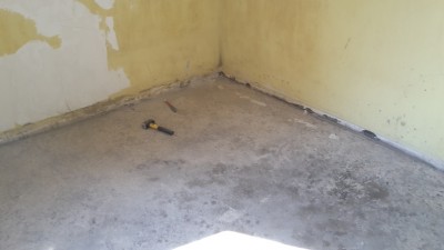

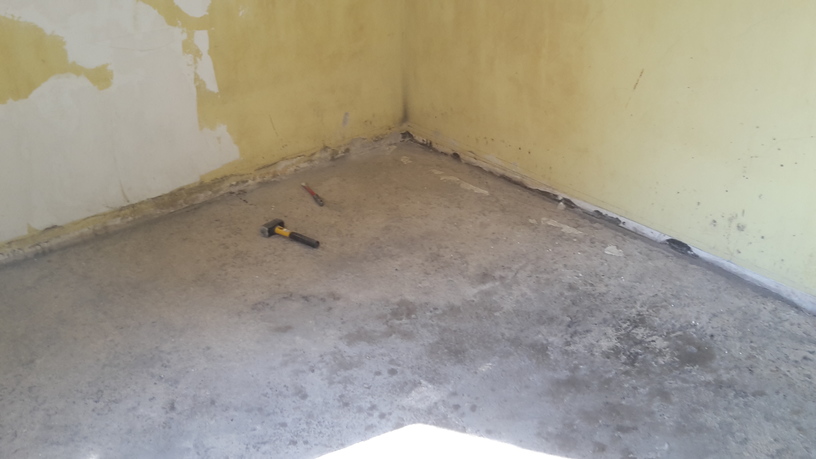

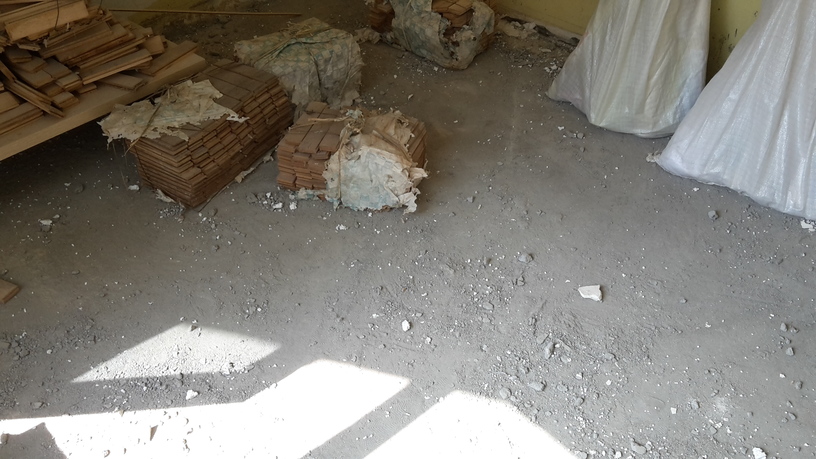

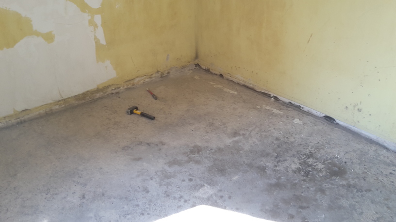

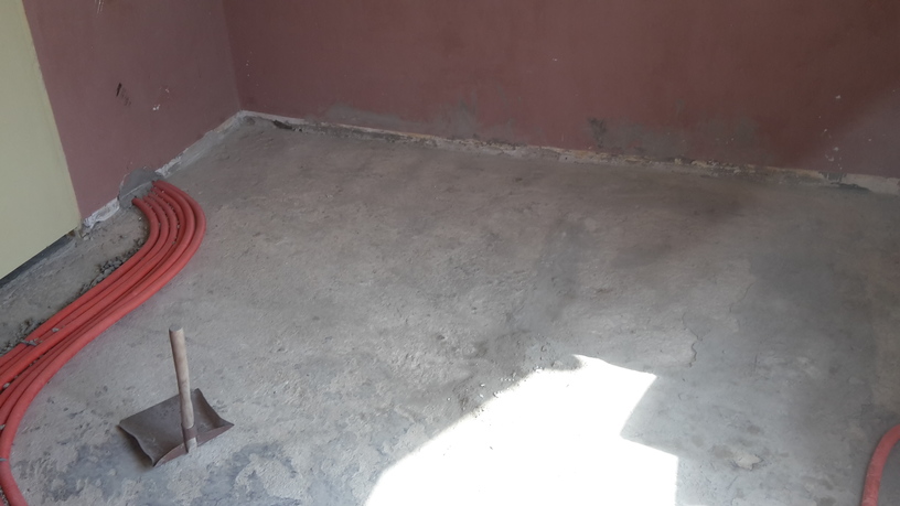

Помещението е 3 х 6 метра, разделено през средата със стена, в която има врата, т.е. - две помещения по около 9 кв. м.
Преди да почнем имаше дебела, крива и много тежка замаска - не земновлажна, а направо бетон, армирана, голям зор, докато я изкъртим. Къртенето се наложи не само защото много тежеше на калпавата конструкция на къщата, но и защото ако тръгнехме да я изравняваме нямаше да може да се отваря вратата на терасата.
Тъй като работим само през уикенда самото къртене продължи към месец, може и повече и прецаках в процеса на къртене един малък префоратор Макита.
В крайна сметка работата по същество започна от това:

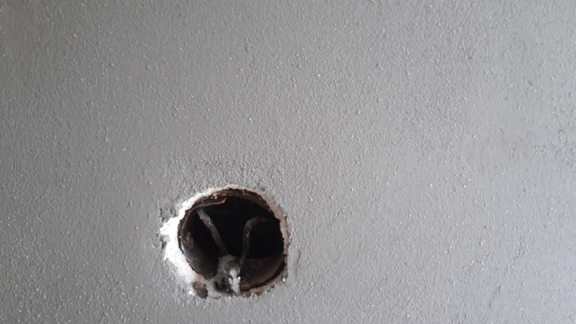

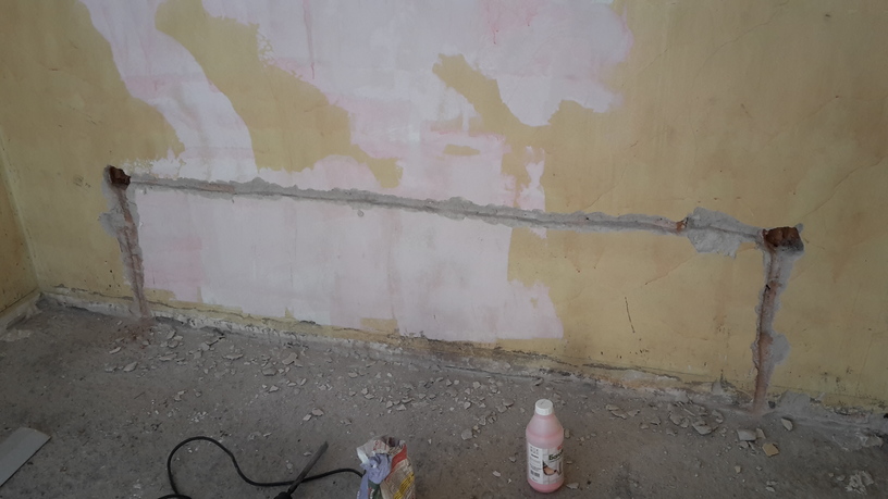

peterpan111 - напреднал

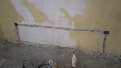

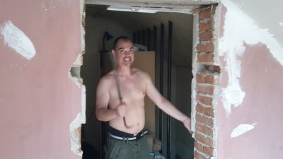

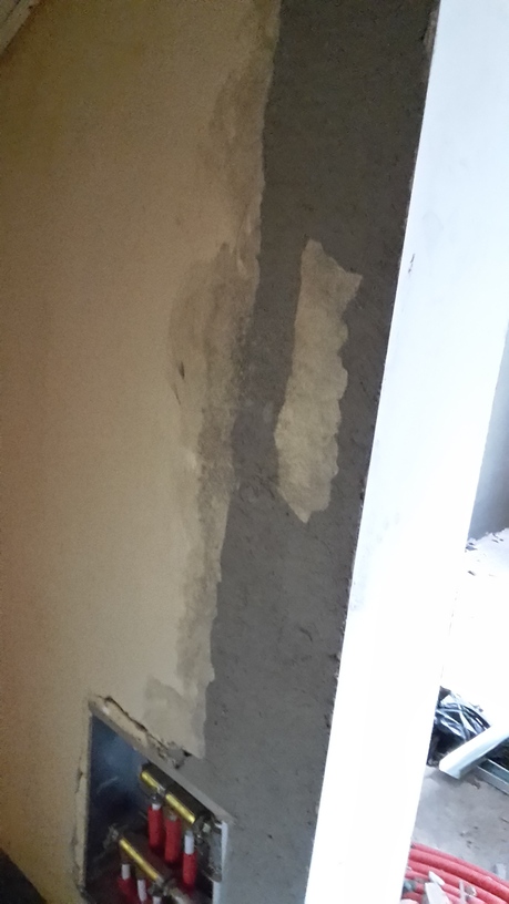

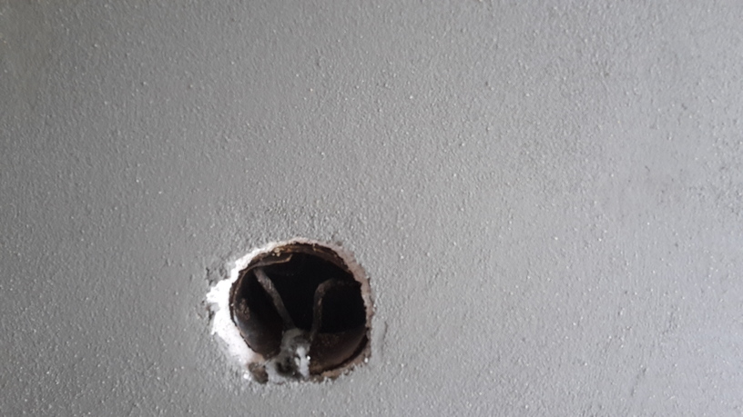

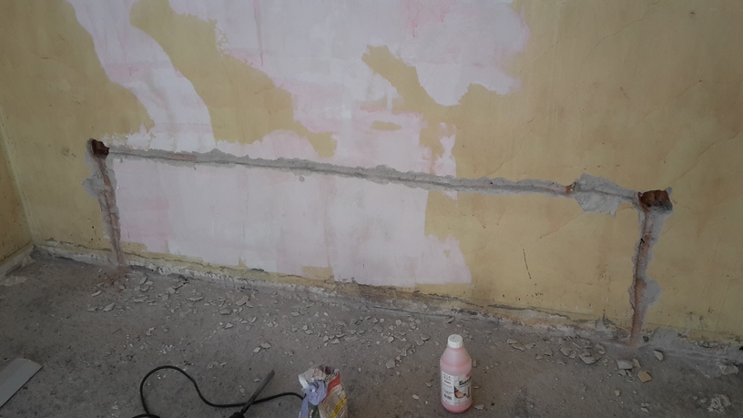

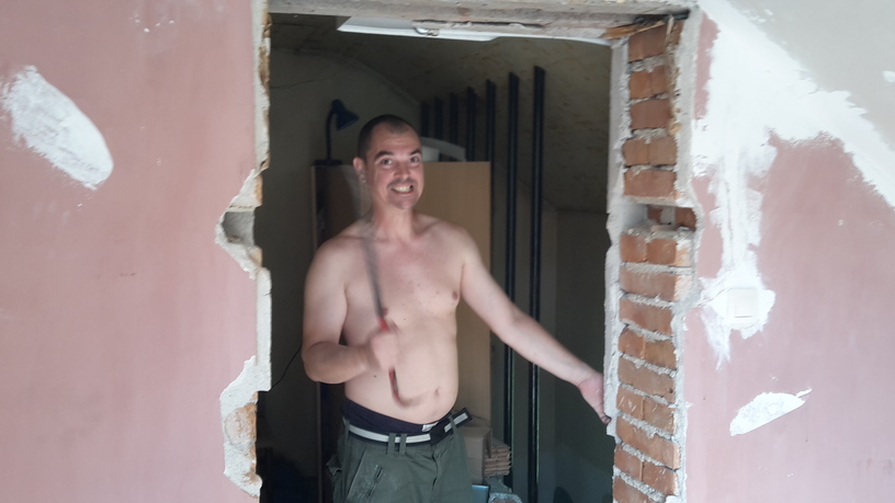

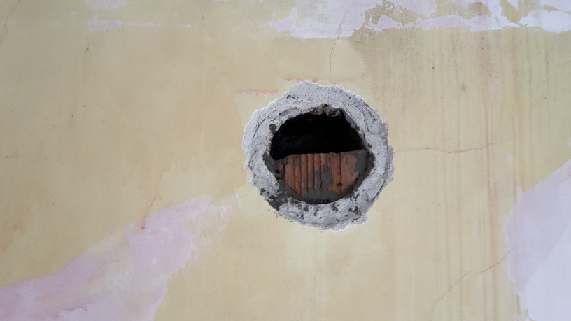

Първо падна розетката, после пуснахме контакти, така че да се падат от двете стени на бъдещото легло. Падна и старата каса на вратата, която ще се сменя. Туй момче на снимката много обича да кърти врати :-D :-D :-D
Самата снимка със замазаните конзоли и пуснатите кабели беше размазана и я изтрих, но те се виждат и по-нататък по снимките.

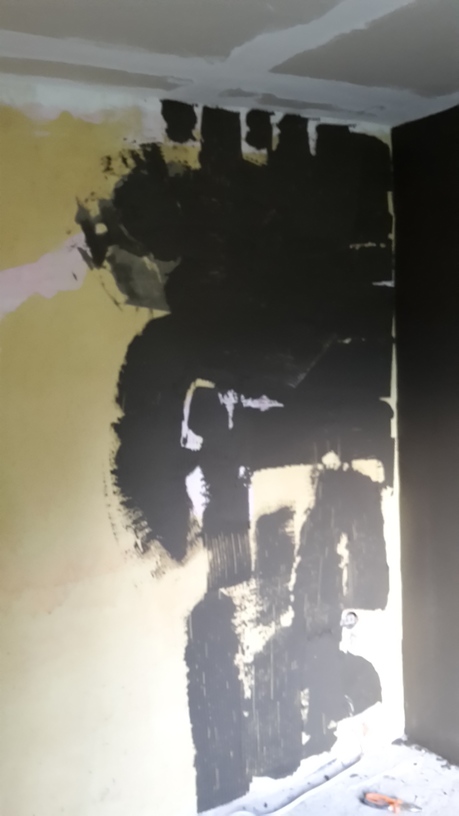

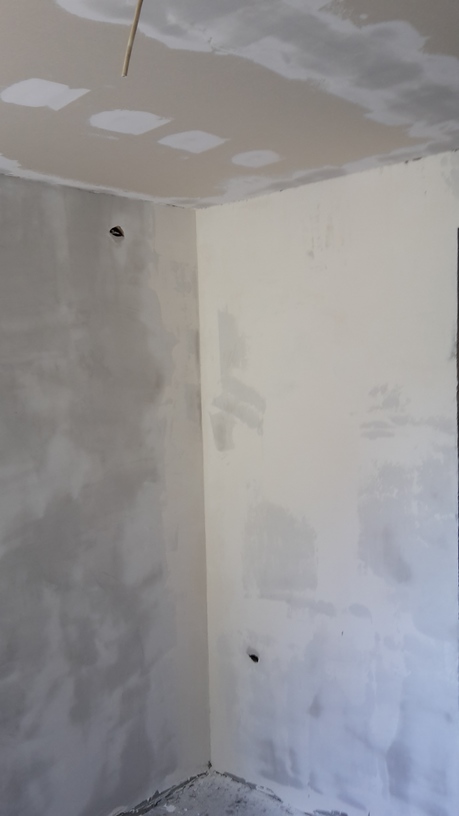

По план следва мазане на две ръце със стъклофибърна мрежа и шпакловка две ръце. На гаджето на онуй момче отгоре не казах, че до сега не съм шпакловал цяла стена, та да не говорим за две стаи. Напротив - рекох й че е лесна работа :) Може и да казах фасулска :) :) :)

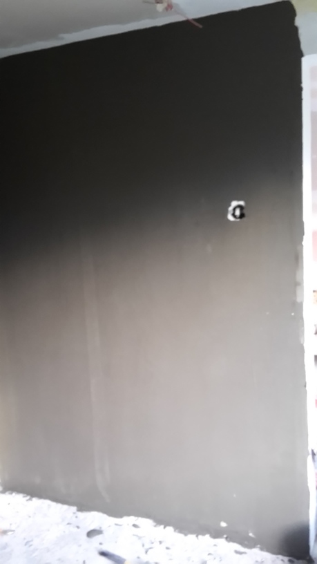

С това приключи първия уикенд по същество - изкъртена врата, замазана розетка, контакти, измазване първа ръка на стените в едната стая и част от втората.
Уикендите, които работихме без къртенето дотук бяха общо пет. Отивам да пуша две цигари и може да продължа нататък... :-D

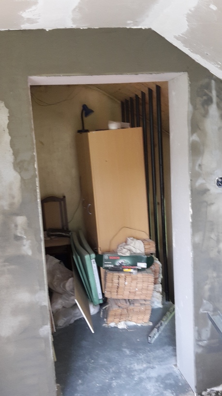

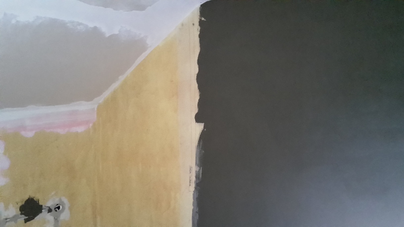

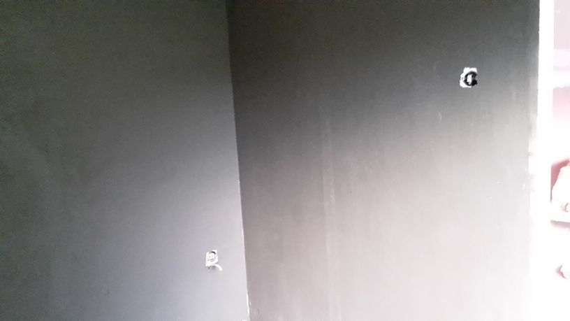

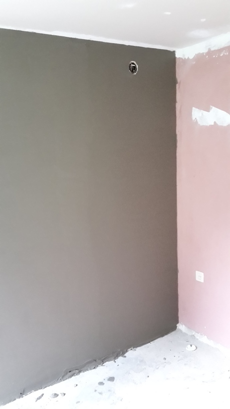

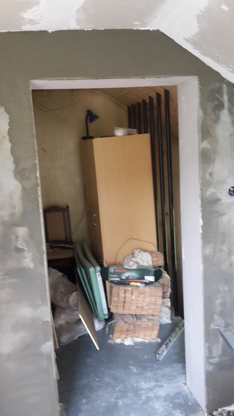

Втория уикенд оправихме касата на вратата, довършихме първата ръка навсякъде и почти приключихме с втората.
Туй е хоросан и е от другата страна на вратата, откъм коридора. Него ще го мислим по-нататък:
Така изглежда стената отблизо след втората ръка с циментово лепило:

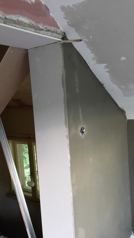

Уикенд трети:

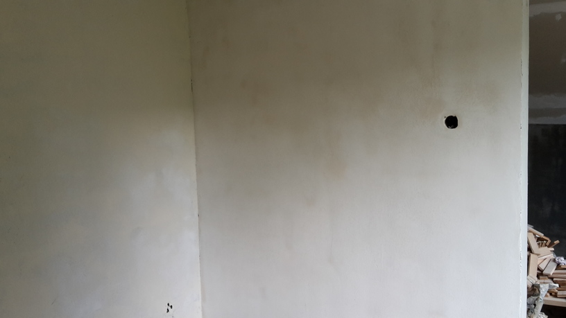

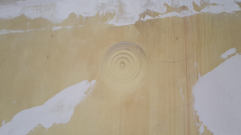

Първа ръка шпакловка. Неприятното на шпакловката било, че не може да се пердаши като циментовата и хоросановата мазилка. Затова казват - който е слаб с шпакловката е силен с шкурката:

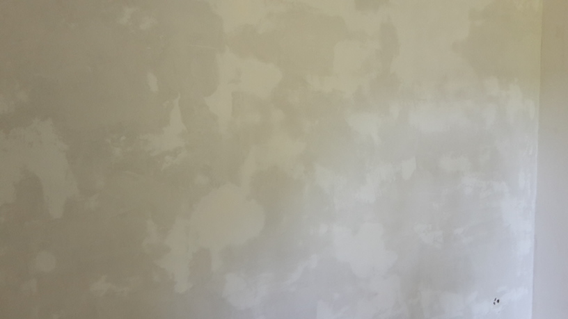

Четвъртият уикенд приключихме с шпакловката. Голям зор. С малко повече шкурене и поправки след това мисля, че стана доста прилично. На снимките не си личи много, но съм доволен от резултата:

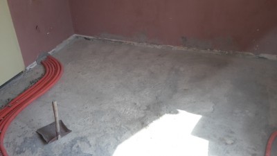

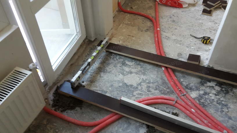

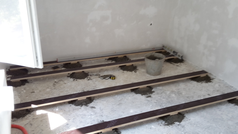

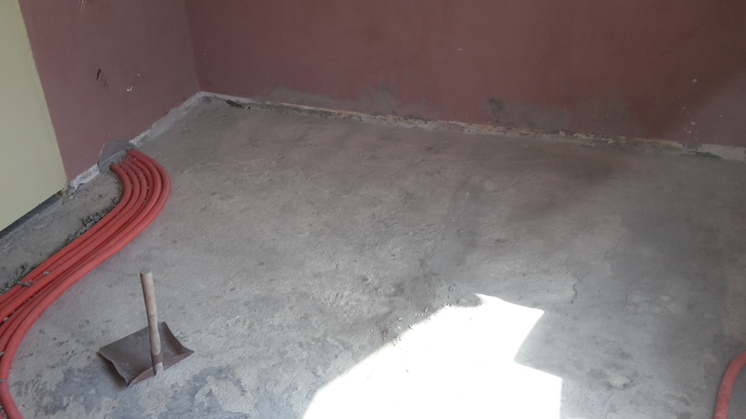

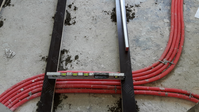

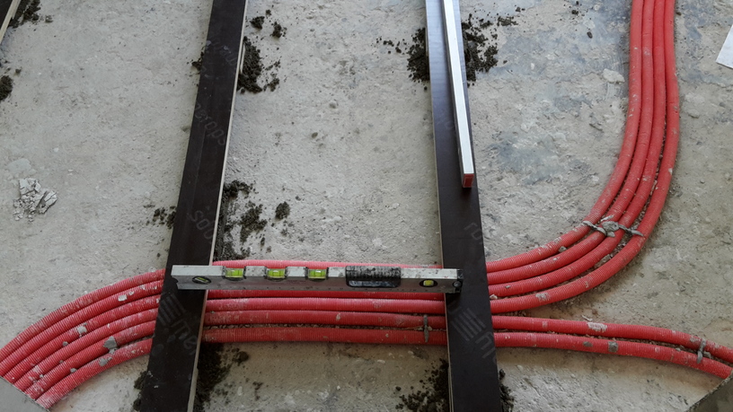

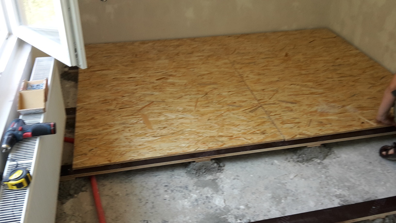

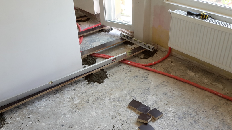

Последната събота - неделя дотук се занимавахме с пода.

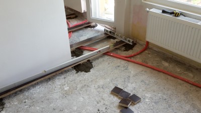

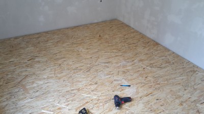

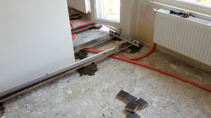

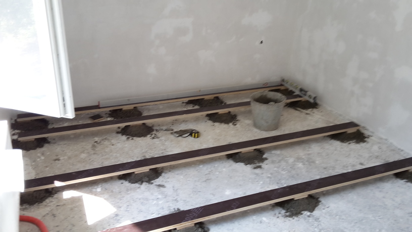

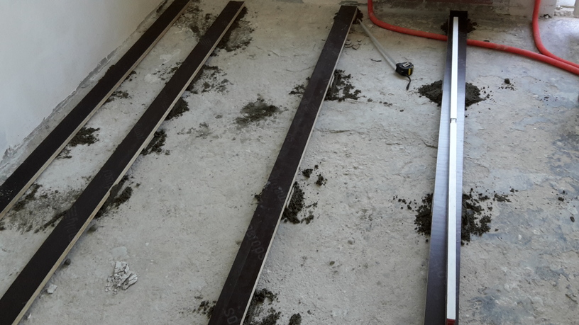

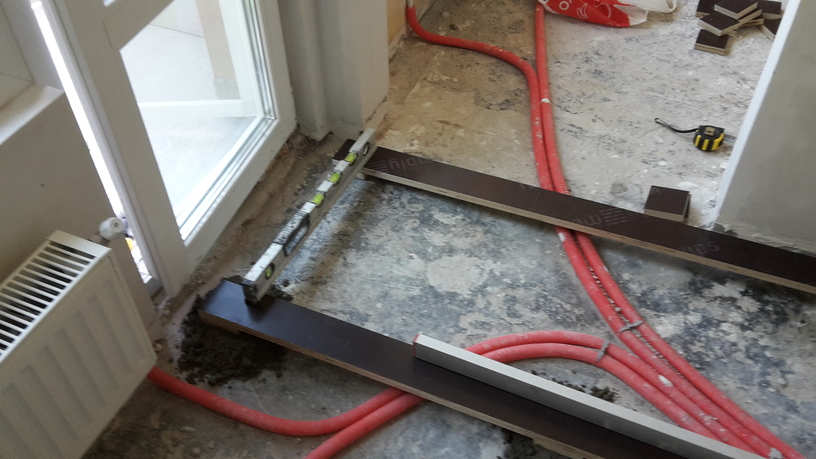

Преди време в друг раздел бях пуснал тема, за да събера мнения как точно да бъде изпълнен. Трябваше да е леко, за да не тежи на конструкцията; да е здраво; да не е твърде високо, за да се отваря вратата на терасата (с последното минаваме на косъм). Не искахме много мокри процеси, за да може да приключим бързо. Самата плоча може да е тънка като вестник, но за сметка на това е ужасно крива - денивелация от 10 см. Като имаме предвид, че тя е горе-долу толкова и дебела, спокойно може да се каже, че плочата е повече крива, отколкото дебела :-D :-D :-D

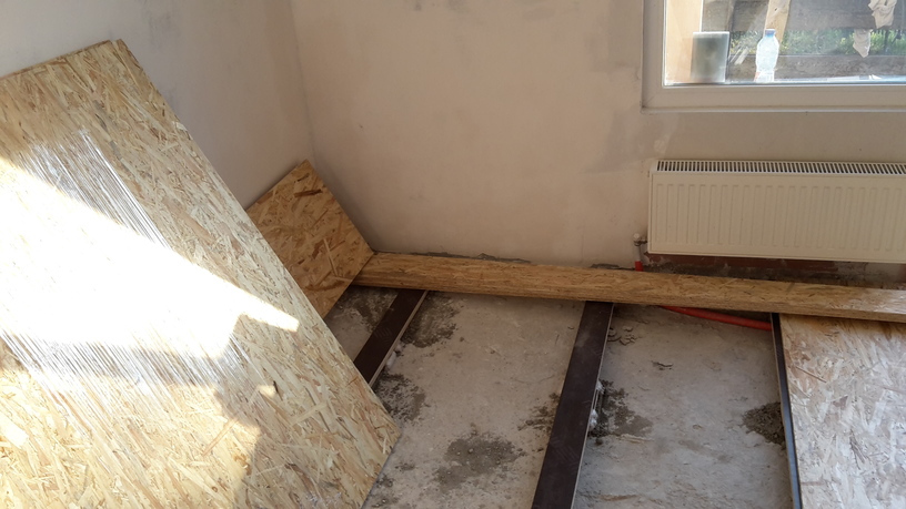

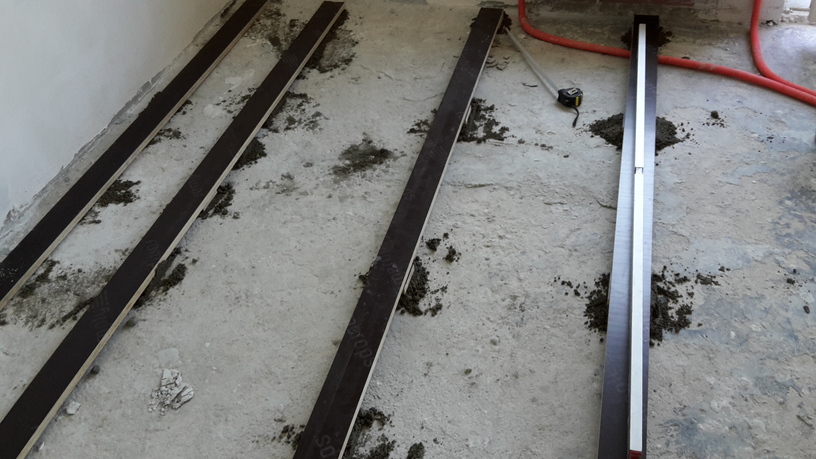

Първо мислехме вариант с гипсофазер, нивелиран върху посипка, но после решихме да е OSB. Майките са от водоустойчив шперплат, 21 мм, разкроени са на 9 см ширина. OSB плоскостите - 15 мм. Нивелирахме върху циментови легла (цимент:пясък - 1:2.5). Дано да не сбърках, като не беше чист цимент, но ми се струва, че стана доста здраво. Самите майки ще се отлепят след време от цимента (част от тях се отлепиха докато монтирахме) но става цяла конструкция, която ако не се натрошат леглата няма как да пропадне.
Нивелирането на майките:
Последна промяна от peterpan111 на вт юли 28, 2015 1:43 am, променено общо 1 път.

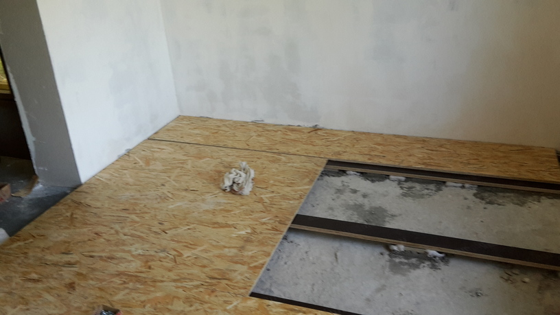

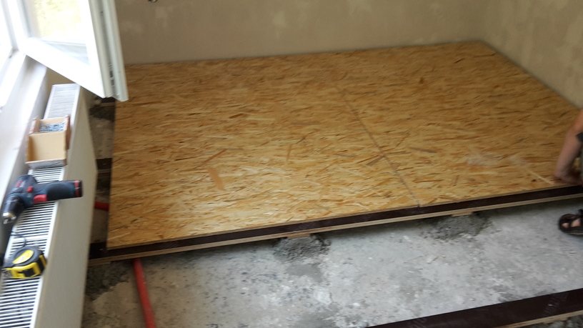

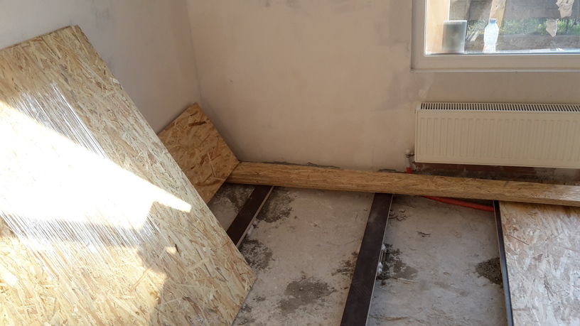

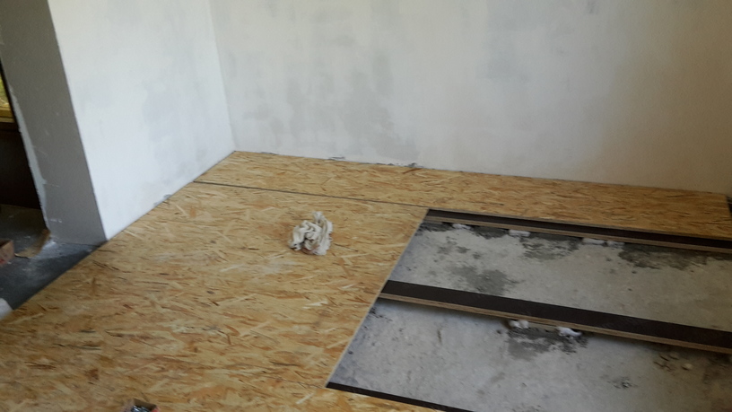

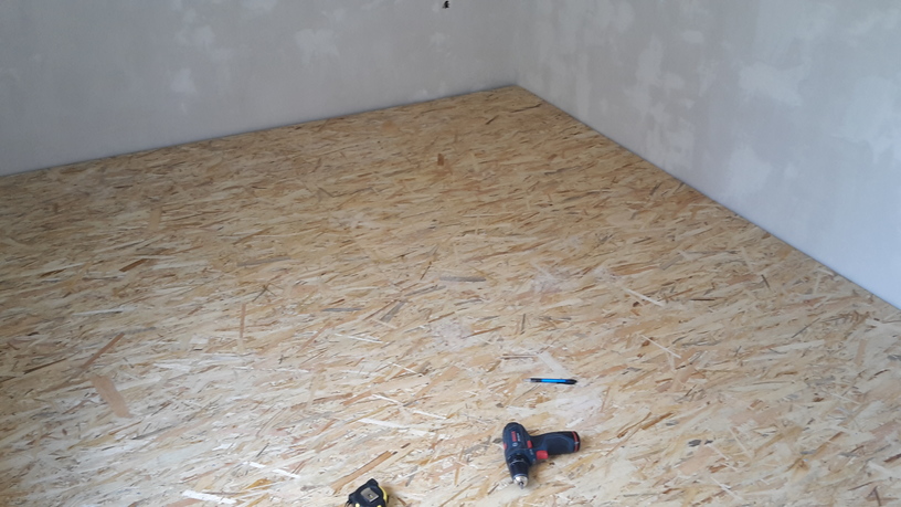

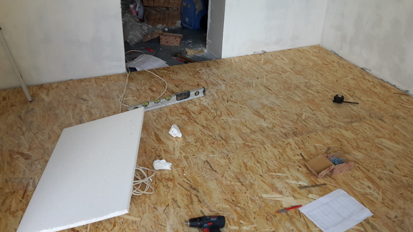

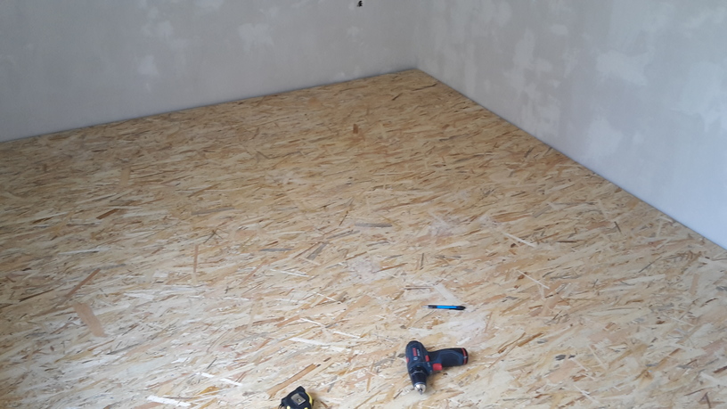

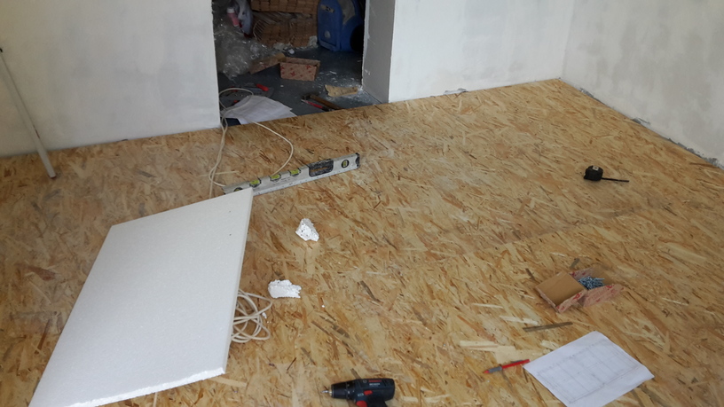

Чакахме около 24 часа да съхне, след което го затворихме. Винтовете - 30 мм, навити през 10-тина см. Като цяло съм доволен от резултата. Можеше да довършим, но не бяха купени латекс и ламинат, поради което го оставихме за следващата седмица. Бюджета на пода е малко над 200 лв. за около 18 кв. м.
И другата стаичка:
Това е засега. Тази седмица ми е достатъчен един ден - за боядисване и поставяне на ламината. Темата обаче не се закрива, а сега почва - има още една по-голяма стая, коридор, такива работи. :-D :-D :-D
prascho - майстор
Подът не ми харесва. Естетически нямам никакво мнение, но конструктивно виждам само едно крайно покритие, което е "нивелирано". Кавичките са на място.
помисли върху три точки:
- топлоизолирани ли са тръбите на парното от заобикалящия ги свят? Шлаухът е нищо повече от механична решетка.
- има ли топло и шумоизолация този под? Топлината и влажността /водни пари/ от ниските етажи ще се качва директно на таванското. През лятото ще е непоносима жега. През зимата бетонната плоча се явява термо мост и ще предава студа отвън.
- тази рехава конструкция на "майките" колко време ще издържи на шум? Допускам, че ще започне да хлопа ОСБ-то след кратко време. Ако бе фиксирал под майките с пяна щеше да е по-дълготрайно от това в момента.
При реденето на ГК плоскости производителите "Кнауф...." предлагат спецификации на клиентите си, в които е описано, че плоскостите се разминават 30-50%. При реденето на топлоизолация плоскотите се разминават. Единствено при ОСБ-то ли плоскостите не се разминават? Ще го имам предвид.
П.П. Постарал си се, но мисли във бъдеще върху обитаването на помещенията в дългосрочен план. Не е толкова важно да го направиш за 1-2 дни, а да се направи разумно и с мисъл.
prascho написа:
Това не е крайно покритие - ще има ламинат отгоре.
Вътре няма вата, поради липса на пари за такава.
Циментът отстрани изглежда рехав и действително е така, но под пилетата, върху които лежат майките е трамбовано достатъчно добре.
