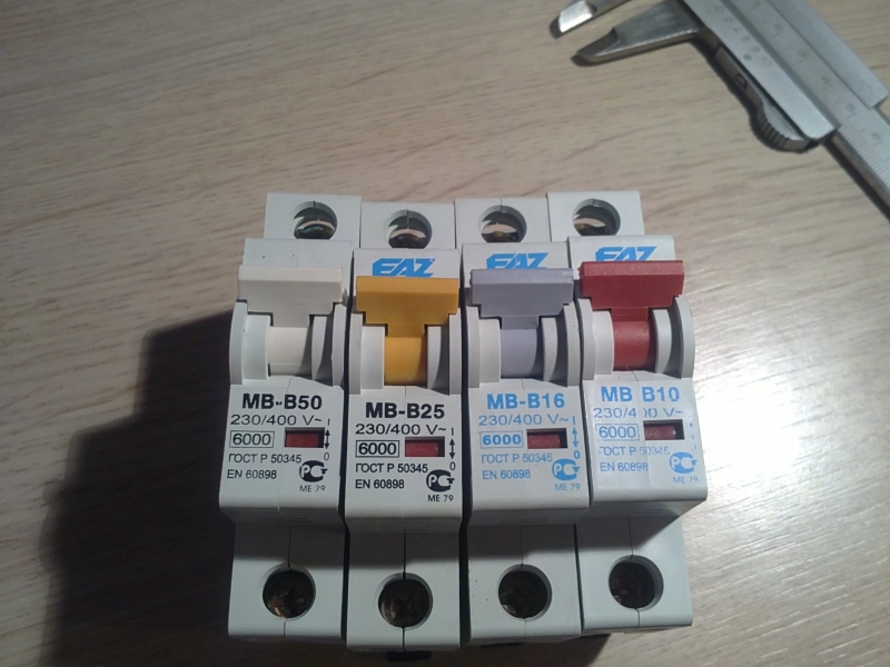

Предстоеше ми замяна на табло с автоматични предпазители. Реших да купя такива на Шнайдер. Обаче след разходка в един магазин се блъсках с няколко интересни "марки" на цени по 2-3-4лв. Искам да попитам някой имал ли е опит с тях, просто ми е интересно на какво качество са тези автоматични предпазители. Също така видях предпазители на Легранд от 2 типа, с на пръв поглед еднакви параметри, но различни цени. Разликата беше в нюанса на цвета на палчетата. И двата бяха на 6000А ток изключвателна способност. На едните има надписи и под, и над палчето, а на другите има само под палчето. Във Викиват съм попадал на някакви Nante, Muliity9, Wemark и подобни. Общо взето се чудя струва ли си риска да се занимава човек с всякакви марки от този тип, освен ако не се цели икономия, както често правят в строителството или рискът е неоправдан и най-често с неприятни резултати и е по-добре да се придържа човек към Siemens, Eaton, Legrand, ABB, Schneider, GE и някои други и в най-лошият случай Chint. Аз вече съм закупил Шнайдер C16, C20, C25 колкото са ми необходими. И другото е - Има изостанали бройки български предпазители АЕЗ, които уж са по лиценз на AEG.
Моля за впечатления, приятели. Благодаря предварително.

Приятел елтехник ми ги препоръча и при ремонта на коридора,подменихме цялото табло с такива. В Пловдив в стария ЕАЗ все още се продават на страшната цена от 1.90 до 2,20лв, спираш на входа и питаш пазача за кака Нушка. Магазинчето е веднага в ляво от входа. Доколкото разбрах са българско производство, но калибрирани с някаква скъпа машина. За качество може да говоря след време :-D Но ако съдя по стария тип бг автоматични, които изкараха 35години и още са здрави, май ще карат. Мога ти ги снимам как изглеждат, взех по един резерва от всеки ампераж.

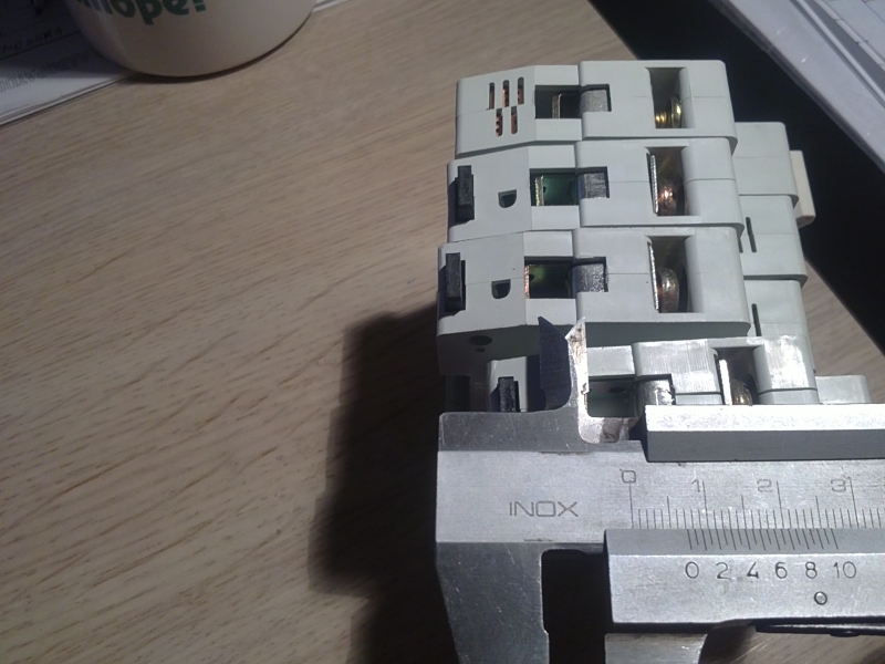

много е важно предпазителя да има хубави клеми-големи и със сигурно захващане
тези по евините са с по малки и по калпави клеми,на GE по спомен хваща 50мм*
тез българските AEZ не са лоши но клемите са гадни
на siemens клемите са с разделител така да го кажа т.е. може да се ползва и меден и алуминиев кабел едновременно

Одеве ги наснимах резервата, които ми останаха. В завода са на склад все още и имат количества. В магазините не съм сигурен продават ли се още/ Лесно им се затъркват надписите. На единия пластмасата за монтаж на еврошината беше дефектна. За тези пари, които дадох за 15бр колкото и да изкарат все ще съм доволен. :)

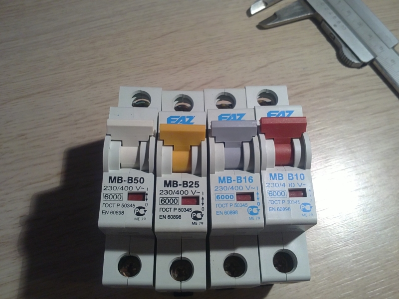

е те тез са по нова версия AEZ
по старите бяха бели бакелитови с черно палче

Това са нови предпазители останали на склад след затварянето на завода преди десетина години. Складовете са сухи без влага, преди работех в района на завода и с настоящия работодател сме купували гардероби и аспирации, така че имам представа за условията. Били са в продажба много преди това, аз не съм единствения с тези предпазители. Ако имаше проблеми с тях щеше да се разчуло отдавна. Продават се напълно легално с фактури и така нататък. Всеки си преценява сам. :)

ЕАЗ :arrow: Електро Апаратурен Завод- Пловдив.
