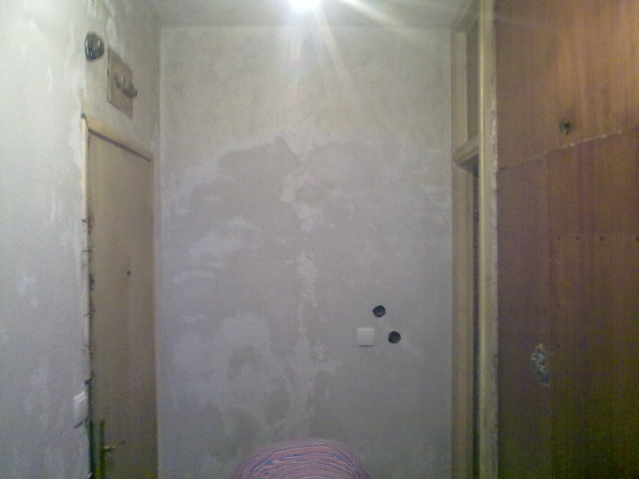

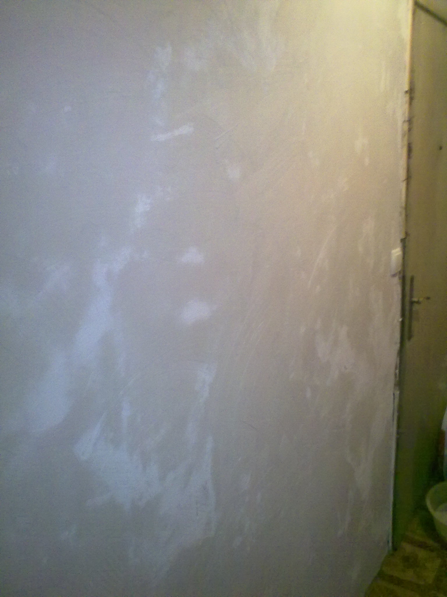

Вчера към 14:00 съм минал със гипсова шпакловка на Боро 2 стенички във антрето и да стои така ?
Нормално ли е според вас,днес цял ден стоеше балконската врата отворена, и да не може да изсъхне за да го мина със колор кита и след това поне 1 ръка боя а то стана едно........
Преди това на стената имаше тапети които свалих и след това минах със грунд,изчаках около 2 часа и го шпакловах.

Всичко зависи от дебелината на материала.Колоркита дърпа бавно ,особено ако е нанесен повече от 2-3 мм.Шпакловка се заглажда със същата шпакловка,но по рядка/финна/.Колоркита е за след грунд или първа ръка боя за дребни корекции които се виждат на светлина.

Само 1 ръка е минато но не със колор кит а със гипсова шпакловка на Боро,гледах да е по тънко защото си бях взел само 5кг..........исках днес да го мина със колор кит за да го загладя и след това грунд и боя но като стоеше така на петна просто няма как.
Колко време му трябва на това да изсъхне ?

Докато побелее равномерно,стига да е шпакловано цялостно и да не прозира основата.
marian1 - майстор
Не знам от къде си, но лятото влагата е мн голяма - това също е причина, водата от материала да излиза по-бавно.

От София съм но това е в Люлинска панелка при майка ми.
Все още не е изсъхнало и не знам какво да правя,такова нещо за пръв път ми се случва.
