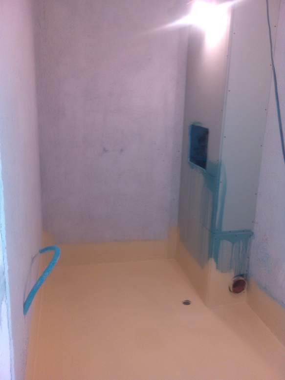

Както пише по дебелите книги - грундиране
Хидроизолация

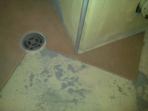

IMG_20150708_125043.jpg На първите 5 плочки се паднаха 4 дупки!
Голяма врътня е пода
Но се получи

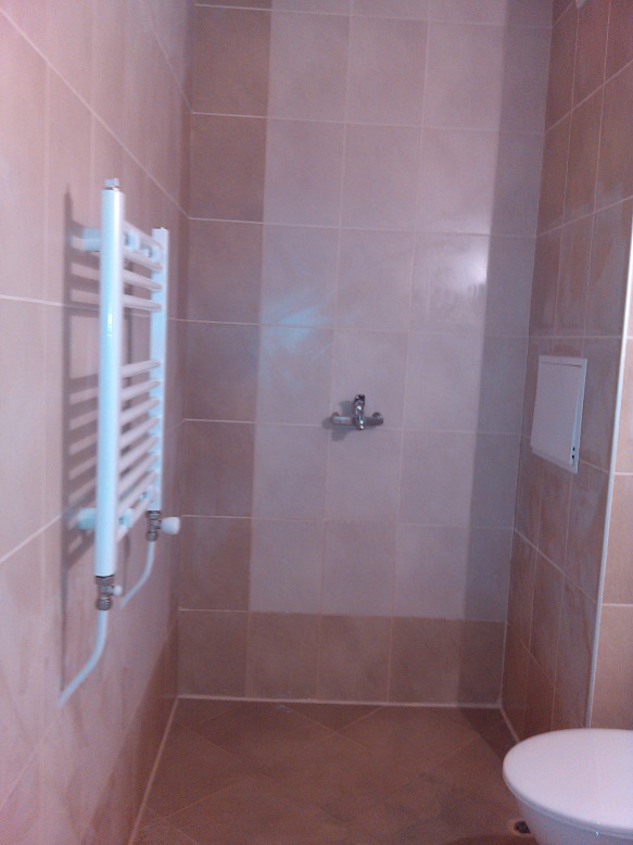

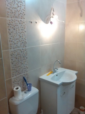

nikolovvd - майстор
Ето нещата в по-завършен вид.
За съжаление в завършено положение не съм я снимал, но и това ще стане!

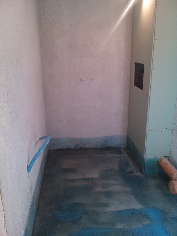

И понеже шило в торба не стои, започнах Баня №2.

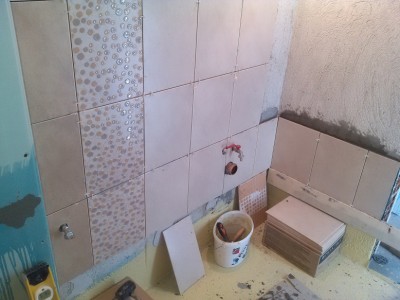

Ако си спомняте бях питал за някой дейности по ремонта на банята на село. Ето я и баня №3
Снимката е от преди седмица. В момента са готови 3 стени.
Остават една стена, пода, първия ред и фугирането, което се надявам този уикенд да направя до колкото е възможно.
Тук нещата стават най-бавно, защото се прави нова В и К, както и ел.мрежа. Чистата вода е направена и изпробвана - течове няма, тока е почти готов да тръгне и остава мръсната вода да се оправи. Гадното е че трябва да се премести тоалетната чиния, изходящата вода на мивката и се сменя сифона. Чак след това може да се почне пода.
