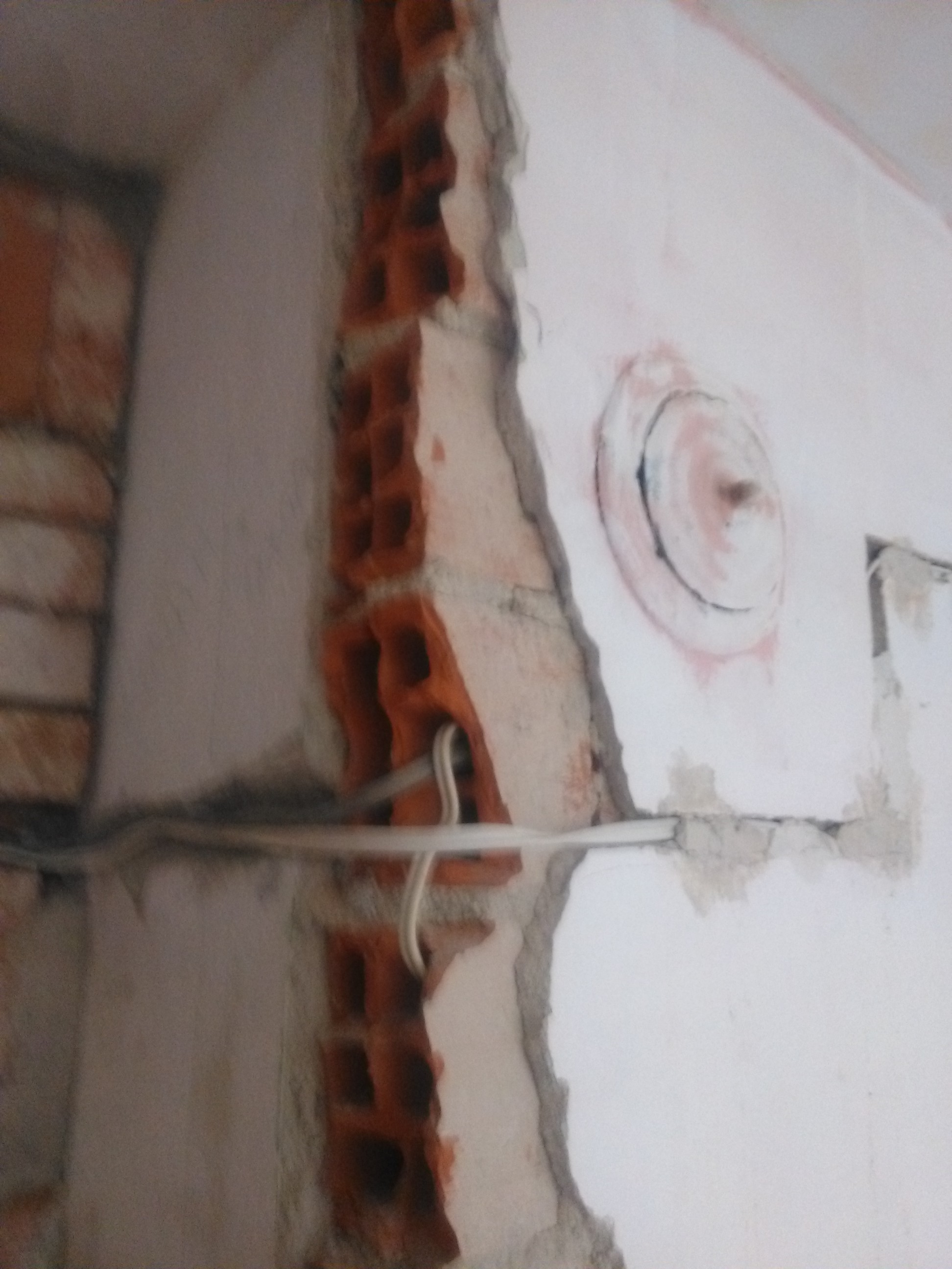

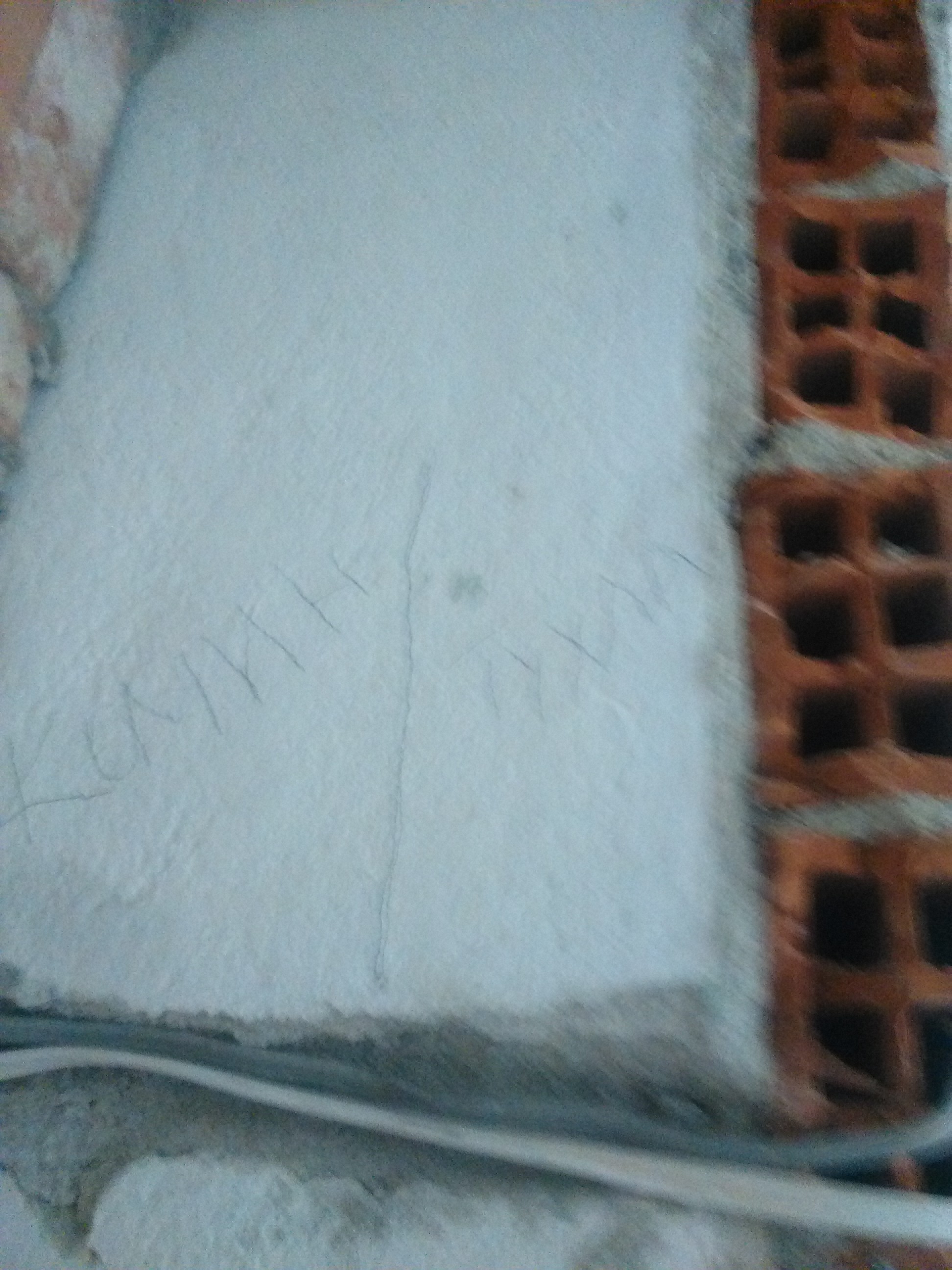

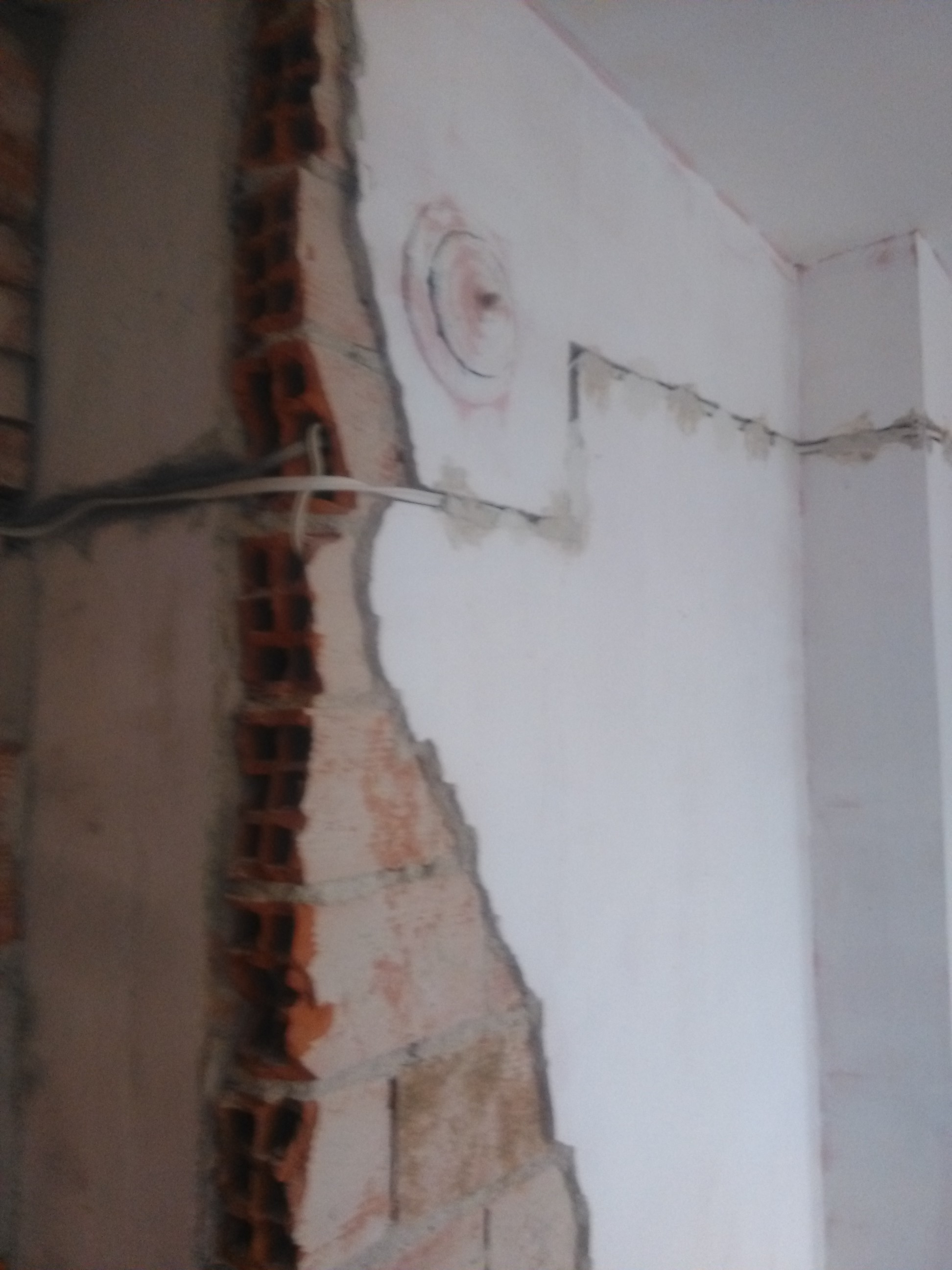

Здравейте,сдобих се с апартамент старо строителство,искам да ползвам печка на дърва но пред комина има два реда тухлипрез които е оставена дупка която стига до коминното тяло,чудя се да ги бутна ли тея два реда от тухли които са странни понеже са 9,5/14,5/28 см и да се включа директно в комина,понеже ме притеснява дима да не тръгва по дупките на тухлите.Някой сблъсквал ли се е с нещо подобно,защо и какъв е смисълът от тея тухли?

Да не би с тези тухли да е иззидан допълнителен комин на някой от долните етажи? Аз бих полюбопитствал какво се крие зад тях. С големия чук...
Направо бих ги съборил до една-може да излезе зад тях някоя делва с жълтици... Но виж преди това как е по план. Все някакви чертежи трябва да имаш... Тухлите четворки не са носещи, така, че няма да ти падне тавана над тях. Виж как е положението и на другите етажи, преди да предприемеш нещо. За мен този зид е недомислица.

nikolovvd написа:Ти го каза, аз не исках да се задълбочавамchapara написа: ... нещо като топлоизолация.И ако си припомним темите за избила чернилка и/или миризма от комина, ще се сетим защо е направена тази "обшивка" от тухли.
dadko
- Мнения: 1297
Хубу, де. Казвам какво бих направил аз. Щото ще се спечели място. Автора на темата има глава на раменете си и сам решава. Апартамента си е негов. А колкото до това как и колко тухлата четворка ще спре чернилката ако тръгне...??? Спорен въпрос. Има си далеч по- добри и съвременни материали за целта, които не са с денелина 25 см.
