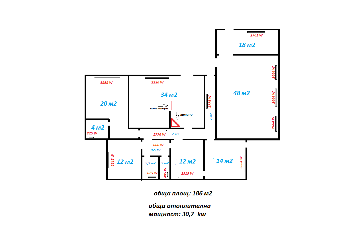

Здравейте,имам нужда от съвет и моля специалистите тук да помогнат ако може.Става дума за нова къща на един етаж топлоизолирана външно с 6 см стиропор с плътност 18-20 кг/м3. Отвътре на таваните е с 10 см минерална вата и гибсокартон,а на пода 4 см фибран. Дограмата е ПВЦ, петкамерна с двоен стъклопакет и КА стъкло.Има положени тръби за парно ф16 за колекторен тип система с монтирани панелни радиатори и бях избрал 40(35+5) киловатова камера за вгражданe на Прити .В къщата няма пригодено за котел помещение и за това трябва да е камина. Доста изчетох във форума за отоплението с пелети и удобствата от такъв тип отопление ми изглеждат безспорни, само че не намирам камина с такава мощност и долу горе на поносима цена освен BURNiT Comfort PM-B 30 kW.Дали ще ми върши работа тоя модел камина и приблизително какъв разход на пелети ще имам.Прилагам чертеж с квадратура на стаите и киловати на монтираните радиатори, които според мен са леко завишени и моля някой от по-разбиращите тук за някакво предложение или съвет.Благодаря предварително!

Добре че не си намерил 40Квт камина :cool:

Да разбирам,че само котел може да ми свърши работа? Може ли още един "жокер" :) Или тая камина на Burnit ще е достатъчна?
LazarGanev - "Велик майстор"
Ако беше намерил щеше да си купил и да си се набутал. Достатъчна ти е 15кВт, максимум 24кВт за тия 180м2 с добра изолация и дограма :). Остави цената, но по-голямата ще ти дава и по-голям разход. Тия сметки, дето си ги правил за избор на радиатори нямат нищо общо с топлозагубите на жилището, а камината се избира по топлозагубите, а не по сумарна мощност на радиаторите :wink:
