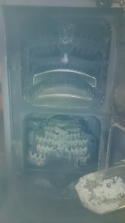

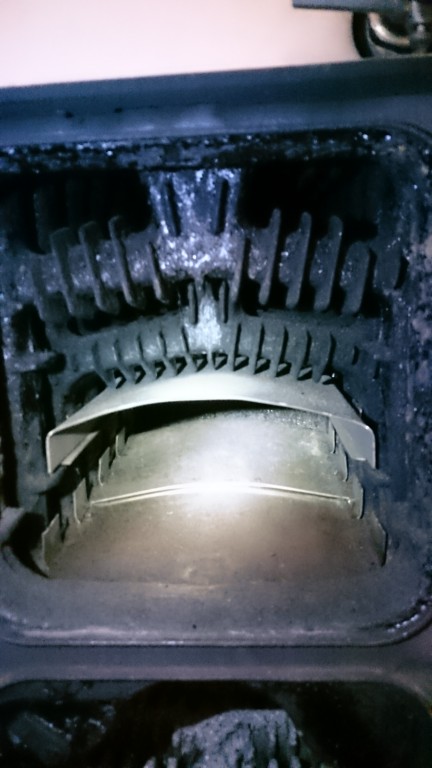

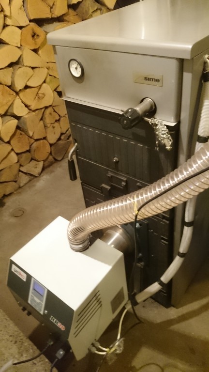

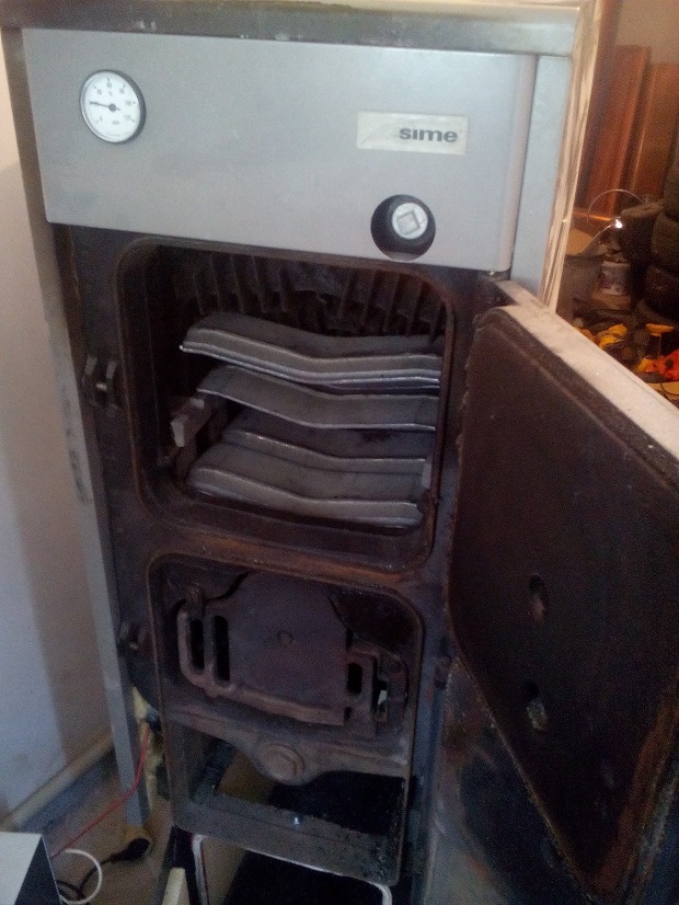

Здравей. Котел Солида 4 е 20кв. и ако искаш да го надграждаш сложи още 3 секции. Имай предвид ,че шпилките които държат глидерите на котела трябва да се удължат и външните ламарини с изолацията няма да паснат защото остават по-малки. Най-добре горелката да се монтира на допълнителна кутия под котела, по този начин най-добре усвоява топлината и. Като цяло малко се обесмисля цялата разправия, най-добре е котел Грейко с горелка. Това лято и аз си поставих горелка Грейко 20 кв. на котел Симе Солида7-35кв. на долната врата. Монтирах и две допълнителни прегради за да се удължи хода на газовете. За сега съм доволен но ще видя зимата как ще се представя :) .
Фитилчо - майстор

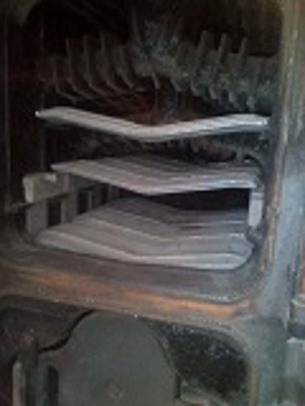

Благодаря за снимката, можеш ли да снимаш вътре преградите моля?
А защо да се обезмисля галимацията? :? КПД-то ли му е ниско?
ПО принцип доколкото зная, Симето е със мокра скара, и затова си прав, че най добре ще е отдолу , съгласен съм.
Не съм виждал как се изпълнява монтаж отдолу обаче... има ли нещо в котлето, което да пречи на точи монтаж?
YordanTsvetkov - напреднал
Преградите ще ги снимам утре. Незнам колко струват секциите за котела,нови ламарини с изолация и 4 шпилки. Направата на кутията с врата незнам колко излиза? Иначе да се изреже дъното на котела не е проблем - там няма вода. Потърси кутия за Виадрус, по същия начин трябва да се изработи и за Симето.

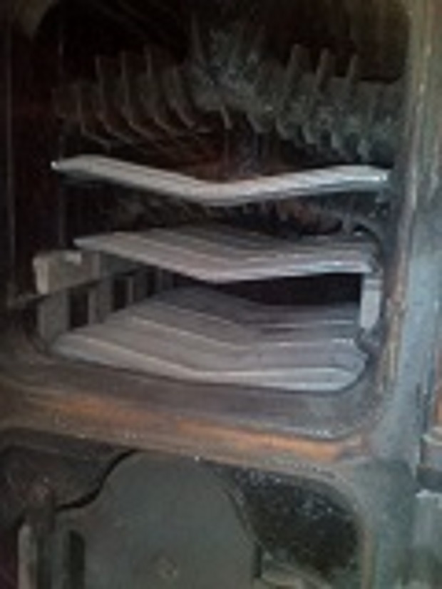

Ами същата кутия трябва да изработиш. С моите прегради се получават три хода на димните газове и при работа на горелката на 3 степен мога да си държа ръката на тръбата която отива към комина. Направил съм ги от 2мм неръждаема ламарина, дано изкарат 1-2 сезона :-D . Долната ламарина е плътно опряла напред а отзад има 8см растояние. Горната опира в задния край на котела и се поставя на зъбчетата на ребрата, трябва и допълнителни ламаринки които запушват отворите които се образуват между секциите на котела.
Фитилчо - майстор
Благодаря за сМинкитe, супер си. На ръка ли ги прави/напасва или имаш някакви черттежи...
На практика по твоят начин не ползваш долната скара, която е мокра и доста оребрена..
На теория с горелката отдолу нещата трябва да са доста по добре :) Мисля, че трябва да сложа преграда и на долната скара, ако сложа горелката под нея.

Грейкото с управление ли си идва към него или си купува отделно?

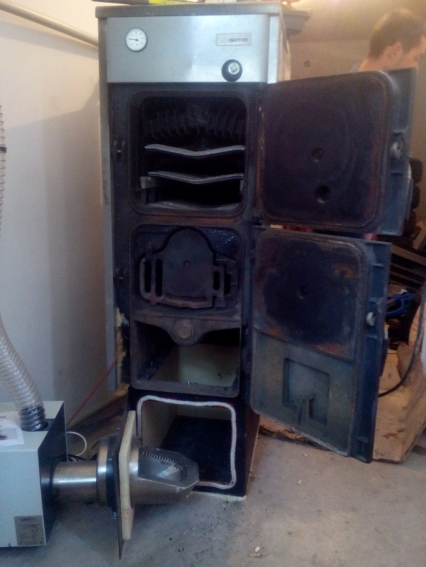

n.ganev - майстор

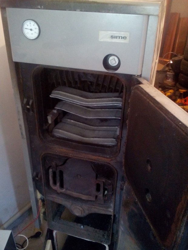

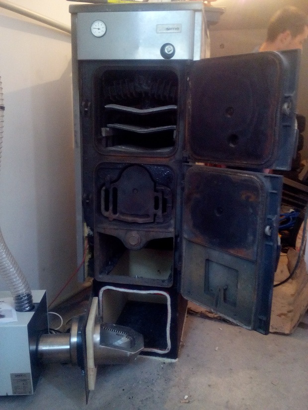

Ето нещо от онзи ден
n.ganev - майстор
Като се прибрах видях снимките, че горните плочи собственика ги е обърнал защото оттренирваше поставяне и слагането им с цел преминаване на твърдо гориво. Вече са както трябва :drinkers: .
Ламарините ги рязах с ръчна ножица,нямам чертежи а размерите ги взимах директно от котела с шублер и рулетка. Долната скара не може да се нагрява от огъня и ако горелката е на кутия от долу ефекта ще е много по-добър. Горелката си идва комлект готова за монтиране, с фланец който да я хванеш за кутията,захранващ шнек,кабели и датчици за котела и бойлера. Остава да си направиш бункер, моят е от стар варел 200л и събира около 110 кг пелети. Ако кутията ти е по-висока ще имаш по-голям пепелник и ще можеш да гориш слънч.пелети които отделят повече пепел. Качи снимки като почнеш :)
