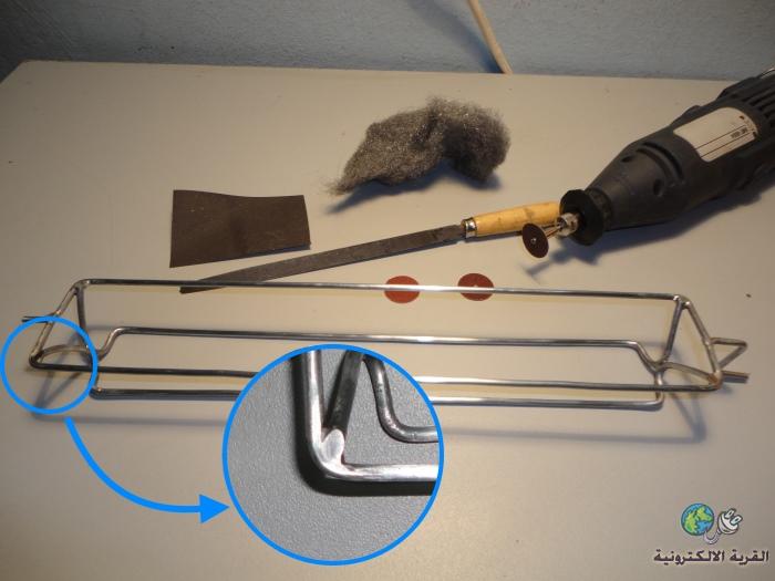

Здравейте

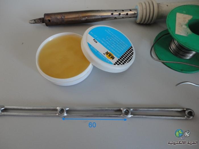

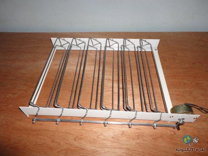

искам да си направя люлка за яйца като тази , ето клипчето https://www.youtube.com/watch?v=vw-QKToDMVY

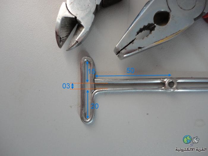

Ясно ми е , че е направена от алуминиев профил , човека е пуснал размери и така нататака ето тук http://www.qariya.info/vb/showthread.php?t=118294 , но не мога да разбера самите люлки от метални пръчки ли са или алуминиеви , или е от тел 3мм #-o #-o #-o #-o #-o Гледам и се чудя какво е , ето и снимките
krasimir_stoi4kov - напреднал

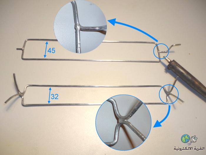

Та имате ли идеи какъв материал е алуминиеви пръчки ли са или какво :? и с какво точно се прави тая спойка :?
MamaMy - майстор
Това е дебела медна тел която е калайдисана добре. Става от някой кабел с голяма квадратура. Вижда се до детайлите и колофона с поялника.
kuger - майстор
MamaMy написа:

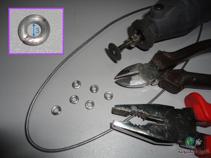

Като сравня дупката на шайбата с диаметър на тела, май хич не е дебел и меден. По-скоро ми прилича на заваръчна тел на пръчки, хем тънка, хем сравнително здрава.
При дупка 3 мм, тела изглежда по-тънък, /на една от снимките/.

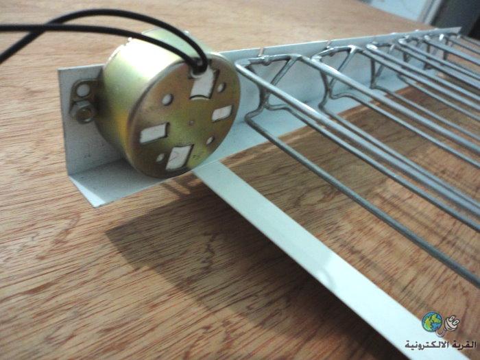

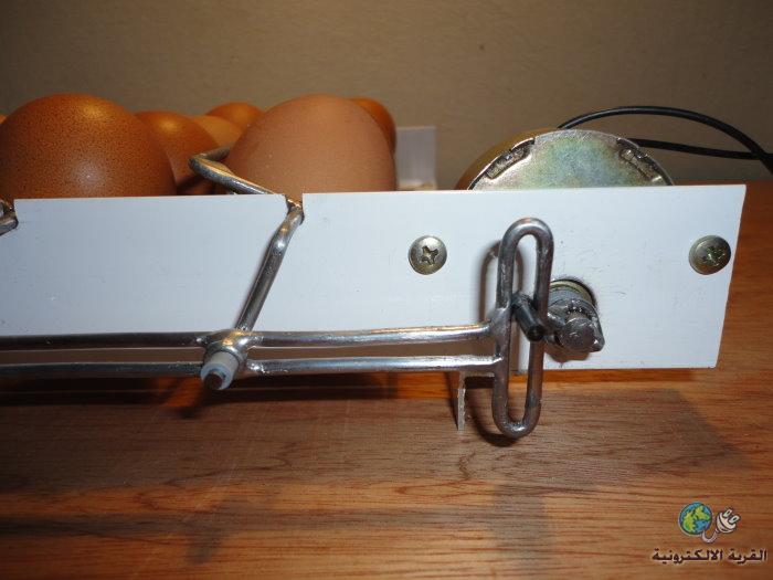

Идеята за въртене е много добра, ако се намери мотор с 1 об/минута, има и още по-бавни, може да се остави постоянно да работи. Тогава не е нужно и реле време за мотора.

Аз пък виждах фабричен инкубатор който имаше само пръчки наредени по дъното и в двата края хванати на вериги. Движеха се на ляво на дясно и просто търкаляха яйцата.
maleeeestrax - специалист
Във Лукойл имат една наклонена плоча по която се движи нагоре надолу скара и така върти кренвиршите . Можете да взаимствате идеята ако ме разбрахте. :supz:Нещо като идеята която дава Мама му

Телта прилича на шишовете за окачените тавани.
Сравнително лесно се огъва и брат ми прави сякакви чудесии от нея.
Само да я запоява не е пробвал.
