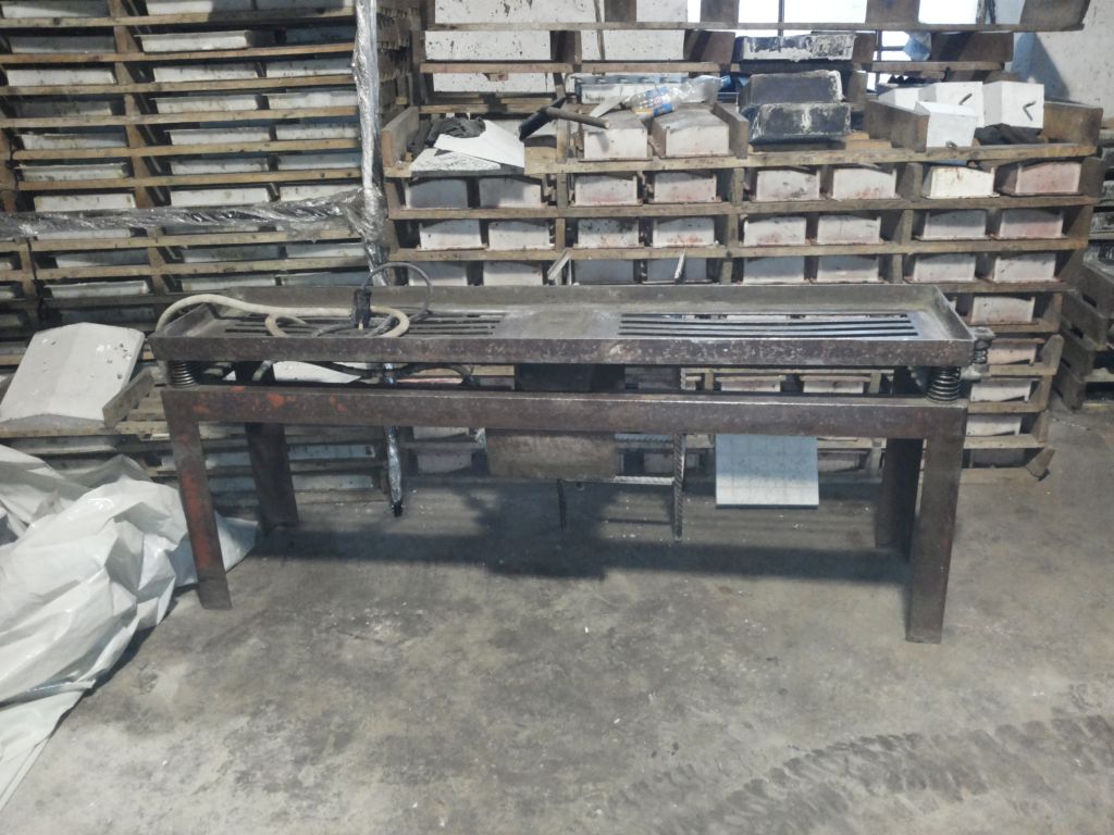

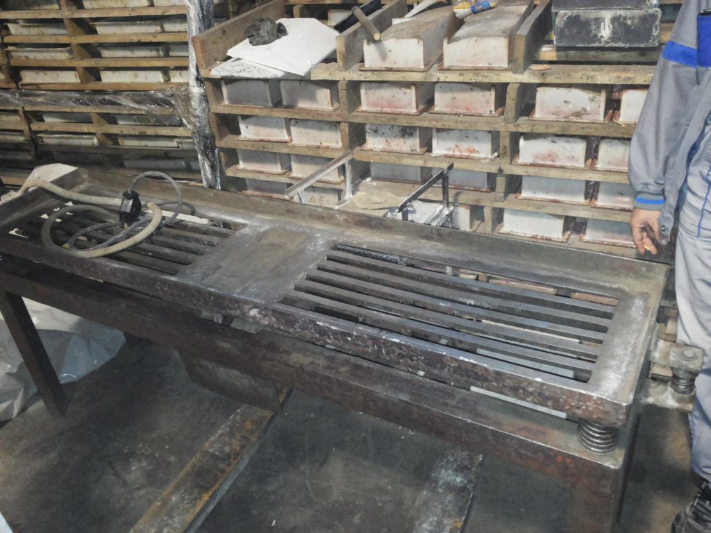

Плочките са със стандартни размери от рода на тези които написах,има и по малки размери тях не съм ги изброявал тъй като масата може да се ползва и за тях.Не каза какви размери плочки ще правиш.Ако приемем че ще правиш масовия размер 30/30 или 30/40 включително 40/40 то масата ти трябва да е 45 см широка и дълга колкото са дълги четири плочки 40/40 по точно калъпите де не плочките.Мотора е добре да е трифазен тъй като тоя от пералнята може и да не заработи изобщо.Плота на масата трябва да е направен така че калъпите да влизат в него на поне една трета в дълбочина,за да не се местят при вибриране.Обикновенно плота е от вертикално разположени шини които служат за дъно и върху които лягат калъпите.Целта е бетона който ще се разпилее да пада на земята а не на масата иначе трябва всеки път да го чистиш.Това е за индустриално производство.Мога да ти снимам как трябва да изглежда една такава маса.Не си казал нищо за пружините намерил ли си какви са и т н.Има варинат за замяна на пружините с тампони но там системата е доста по различна.
Колега ще съм ти много благодарен ако ми пратиш снимка на вибромаса. Пружините един приятел ми обеща от мотор. По принцип искам голяма вибромаса 100/200, тъй като тя побира и малко и много, знам ли един ден каква идея ще ми дойде. Поздрави!
fox_vt - майстор
Утре ако не забравя ще ти снимам масата.Относно факта за маса с един ред плочки е заради това ,че лесно се пълнят калъпите тъй като не се налага да се пресягаш с лопатата навътре.После и смъкването на плочките от масата е по лесно.И не на последно място теглото,при по големи изделия се налага ползването на два трифазни двигателя а при една маса за колове с дължина 240/150 се ползват два трифазни двигателя със ремъчна предавка към два вибратора с отношение на шайбите 3/1 в полза на моторите и плота е на тампони.За мотора който имаш може да се окаже че 3-4 плочки са му максимума,но това ще го разбереш когато сглобиш масата.Също така мотора от пералнята как ще го закрепиш надежно към плота също е под въпрос.

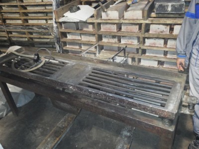

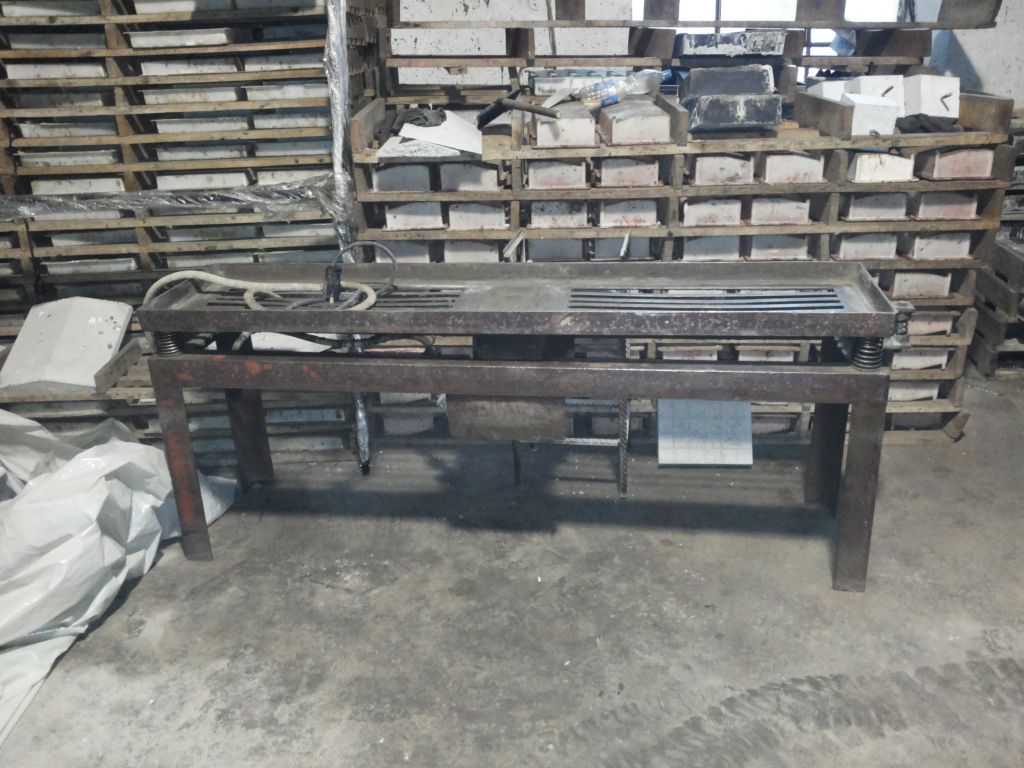

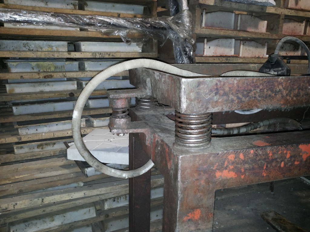

fox_vt - майстор
Малко със закъснение пускам тук снимките някой може за вбъдеще да се интересува.

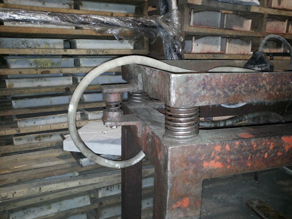

20150929_080440.jpg Работните пружини и държащата плота да не бяга.

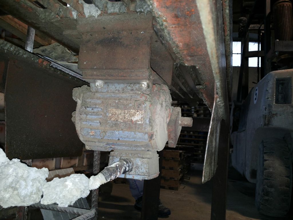

Мотора малко е омазан с бетон :) Обърни внимание на конфигурацията на тежестите.

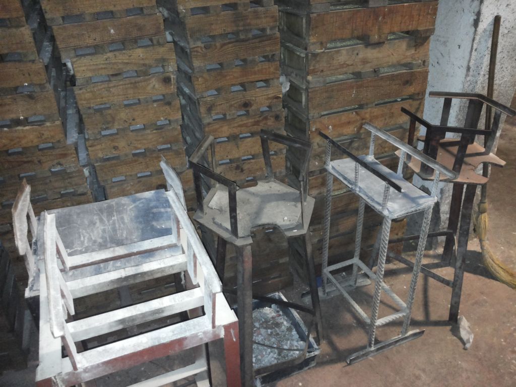

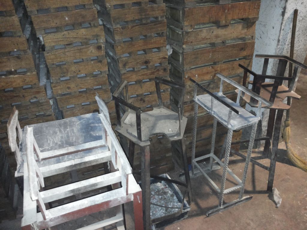

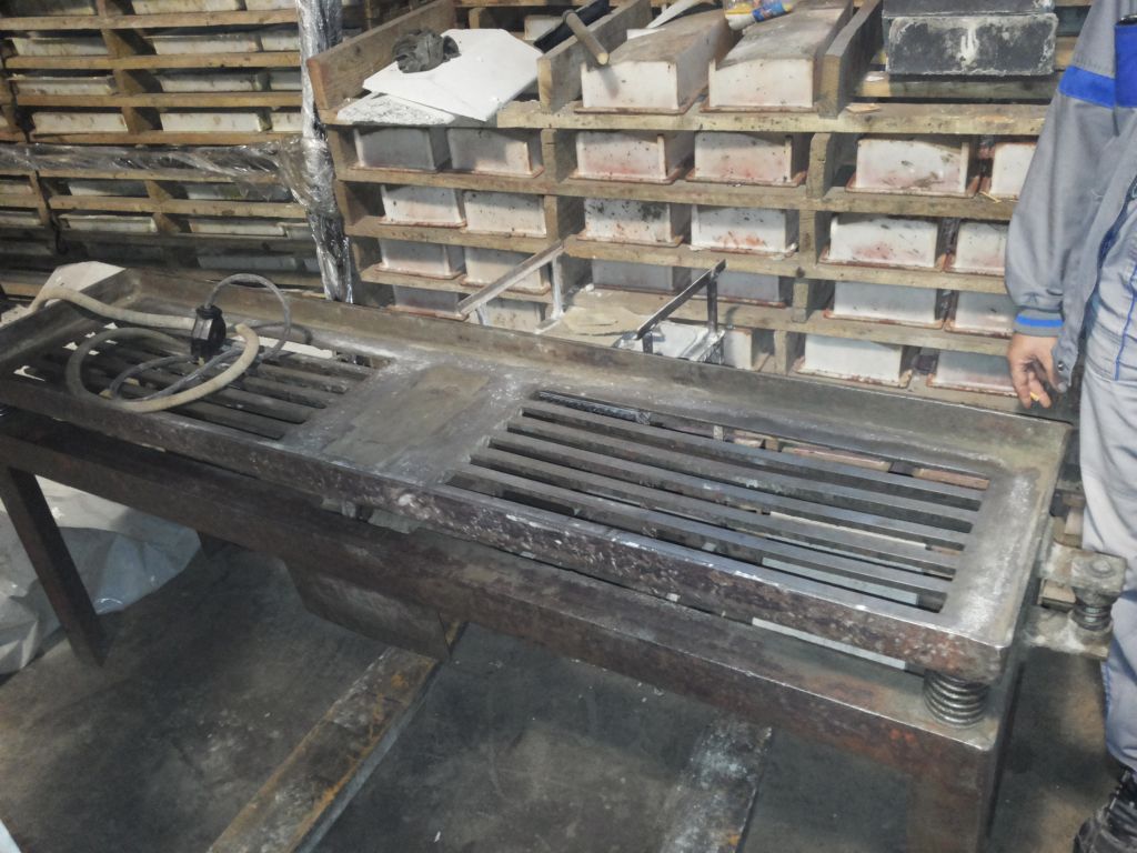

20150929_080714.jpg Вадачките :) различни разновидности.
