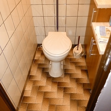

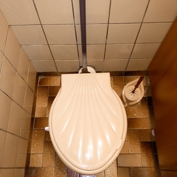

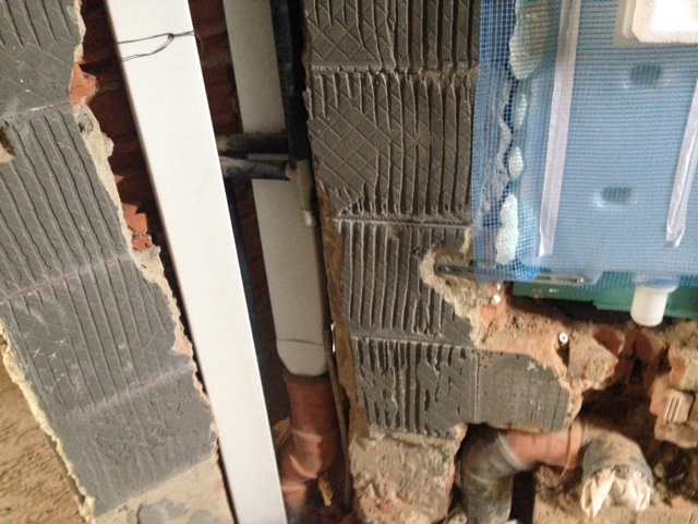

Здравейте, изправен съм пред следната дилема. Ремонт на тоалетната, жената иска тоалетна чиния директно на стената , т.е вградена структура. Качвам 2 снимки, за да онагледя сегашното положение. Разстоянието от задната стена на вратата е 1.15 м. , тоалетната сега отстои на 65 см в предната си част и около 20 см, в задната си част. И сега идва чуденето ми, относно монтажа на структурата,дали да е пред стената, както нормално трябва да бъде, не знам обаче,този монтаж колко сте изхвърли тоалетната напред, да не стане,като седне човек, да си удря :) главата във вратата. Другият вариант е да се събори,цялата задна стена, тя е тухлена ( отзад е шахтата) . Това обаче е доста трудоемко. И може би трети вариант, да се разбие част от стената- отвор,колкото да влезе структурата и да се вгради и съществуващата тухлена стена. Моля за акъл :)
Мисля че структурата ще се падне на празното място за т. чиния и може да дойде съвсем малко напред и без къртене.
Ето схемата от моята структура

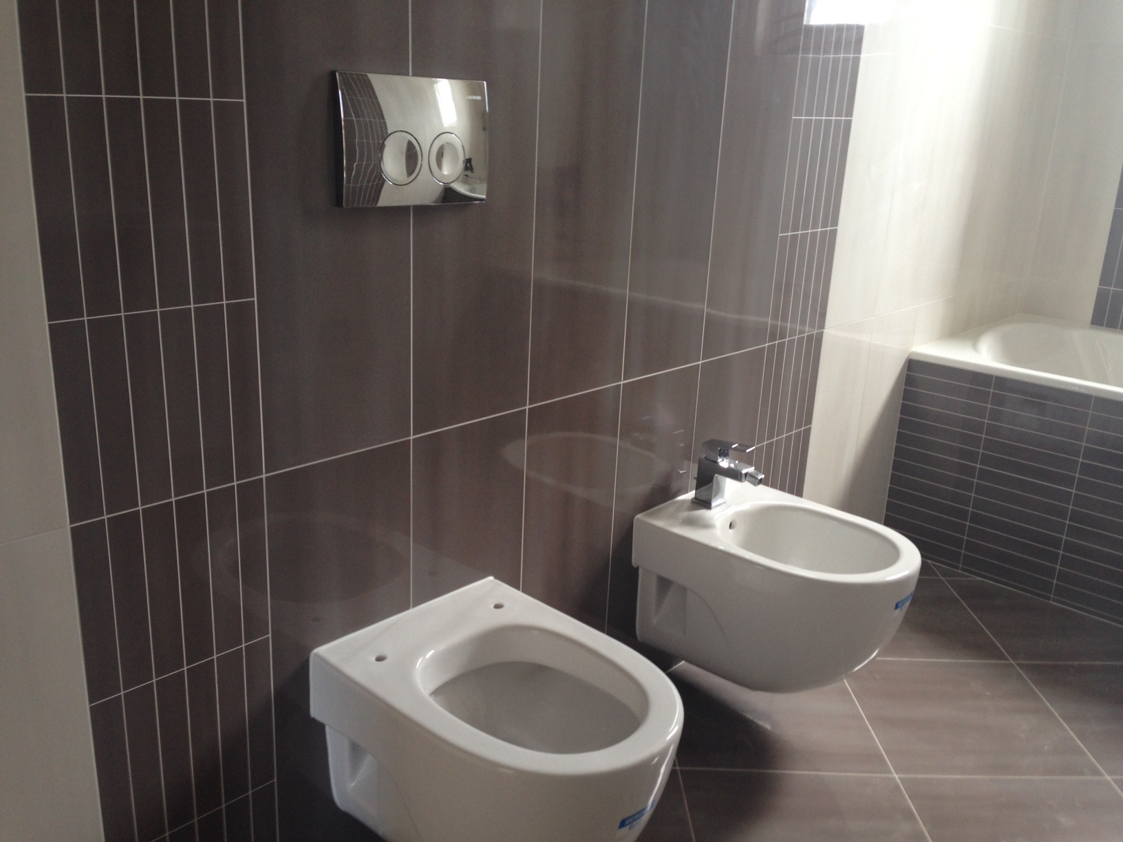

Сега сериозно, днеска пообиколих магазините намерих възможно най- плитката структура на Kolo Unit 1 ,с минимална дълбочина 9,5 см, която ме устройва.Смятам да и бодна една конзолна тоалетна на Серел с биде( пак по желание на жената)и дано работата заспи.Сега като си замисля за един гъз ( с извиние) колко пари отиват на избива на смях,ама нема начин :).
jekasus - майстор
adler22 написа:
Блаженни са вярващи...
Отсега ти казвам, че няма да стане плътно по стената...
Така че си вземи която си искаш структура и си я вгради в стена, цялата работа е за един ден - разбиване, монтаж и закриване с гипскартон.

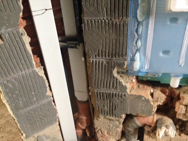

Защо да не стане плътно до (в) стената. Имам такова вградено казанче в 12 см. тухлена стена в моята баня.
http://www.unitrade-bg.com/продукти/вградено-казанче-up172;-дебелина-8-cm--art-109130001/58/
Geberit 8 см. вградено казанче. Не е структура. Закрепването на висящата тоалетна чиния го направих с саморъчна Н образна шина с заварени шпилки за чинията. Вярно доста е по-трудно е за изпълнение, но си струва спестеното място и липсата на ненужни ръбове.
vladilen - специалист
основния ти проблем за да спестиш място не е само дебелината на структурата
а тръбата за мръсна вода
тъй като при теб излиза точно отзад
разкърти около тръбата огледай
няма невъзможни неща
виж и IS, мисля имаха 12см
http://www.idealstandard.bg/bg/produkti ... 3ed297ea85
adler22 - специалист
Около тръбата задължително трябва да се изкърти, за да се подведе новата тръба за структурата. Майстора ще започне първо от банята,така че имам още някой друг ден за размисли и страсти. Благодаря на всички за компетентните мнения:)
chapara - майстор
adler22 написа:
След изтъняването на стената ще си зададеш въпроса здраво ли ще е закрепването на структурата за тънката стеничка и дали като седнеш на чинията няма да си забиеш носа в пода :toimonster:
и за това има решение
структура за монтаж само в пода
