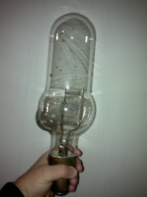

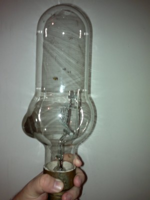

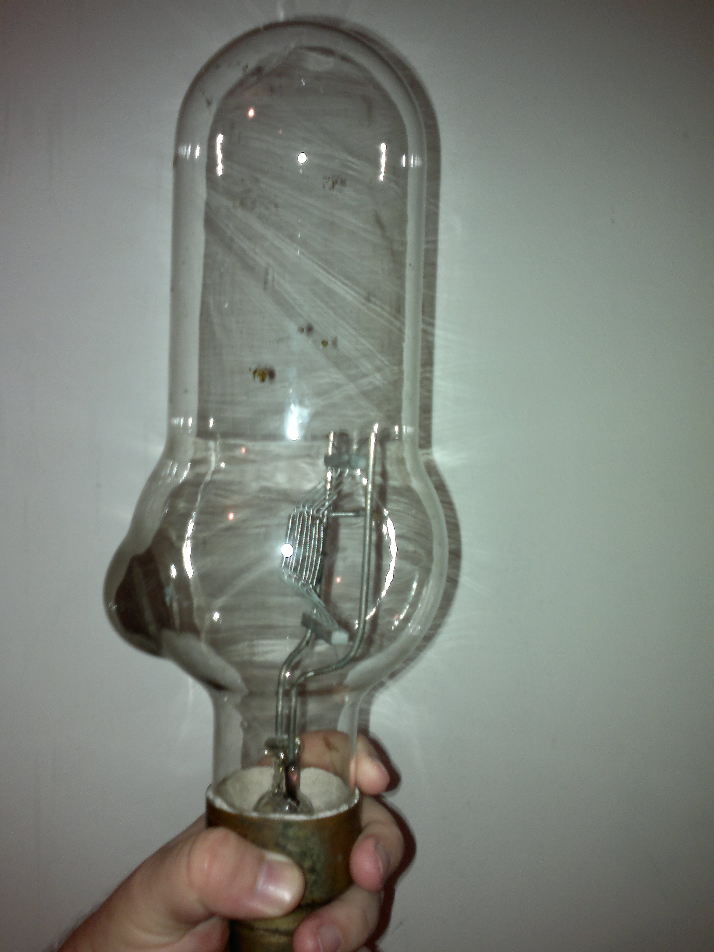

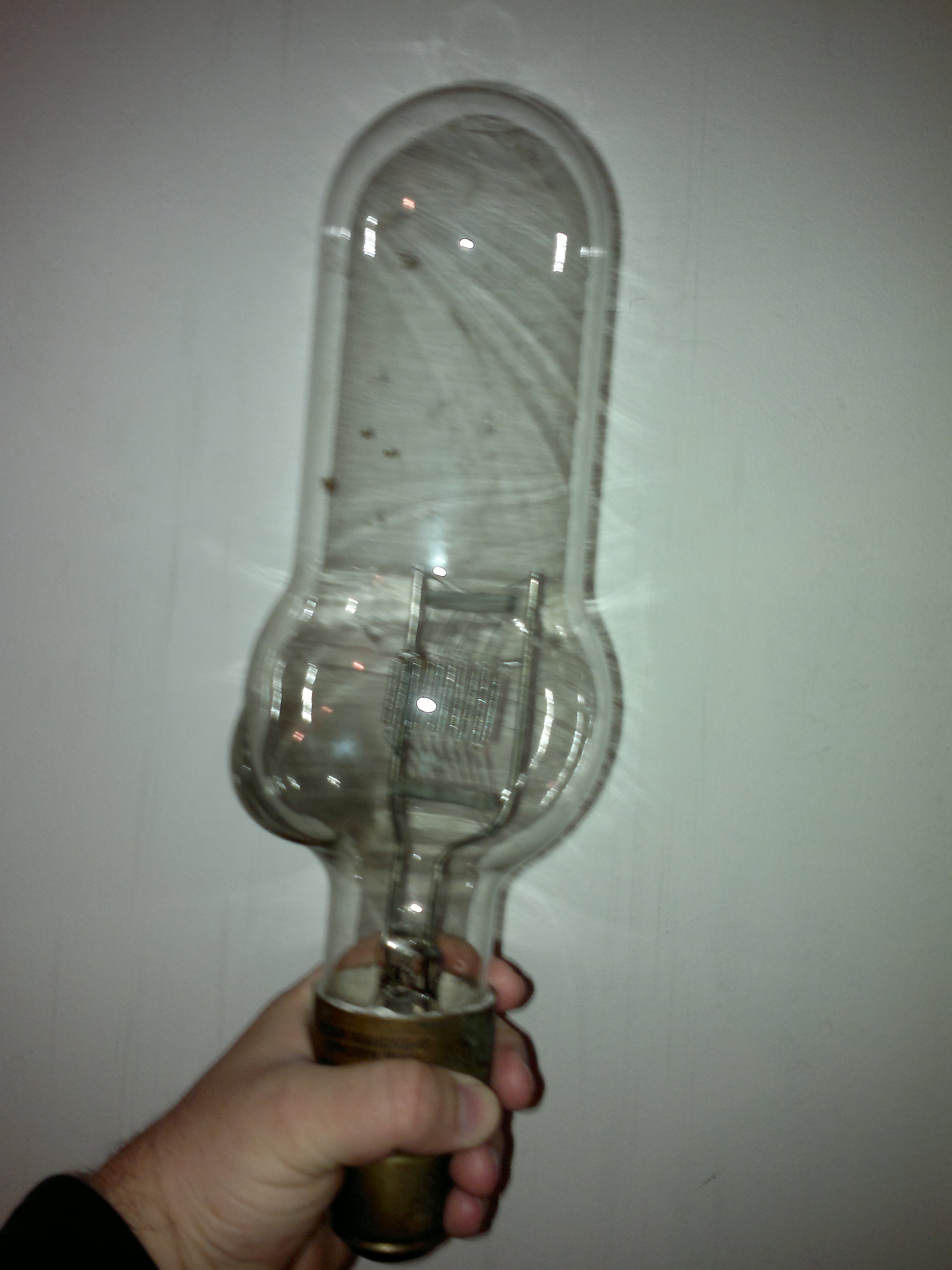

miroton - майстор

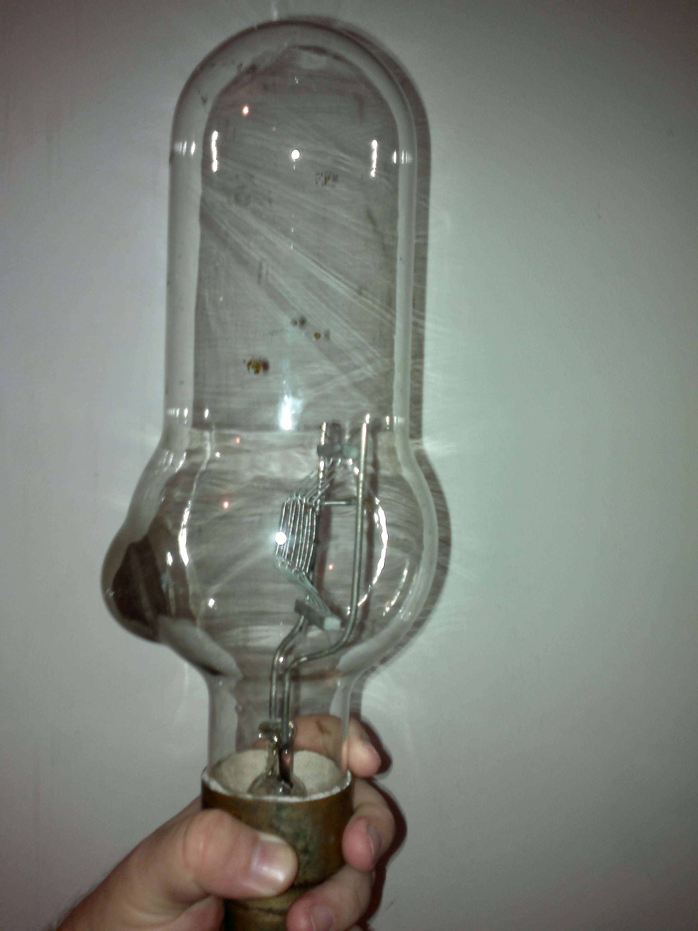

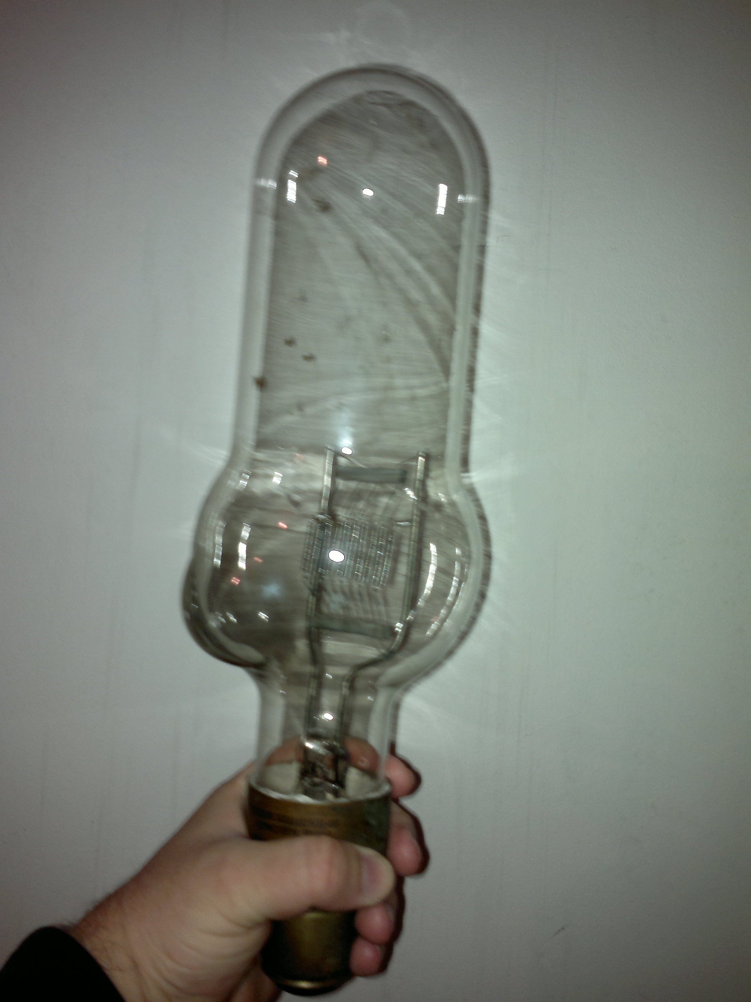

Днеска я взех от интерес,
и при повторното прочитане ма мощноста се оказа не 300вт а 3кв
за какво се е използвала
сделана в ссср 1966г
dyaneff - майстор
Примерно във морски фар.
Няма ли останали някакви надписи на балона или цокъла?
shadow__01 - майстор
Във старите печатници се ползваха едни лампи 3kW. но за какво точно забравих. Бяха за някаква машина дето прави вакуум и после осветява, но те бяха друга форма.
kabel96 - специалист
За киномашина в градското кино.Не я пускай дълго без силен вентилатор щото се стапя.
Не е за кономашина. Най-големите със спирала за тях са 30V 400W. Имам такава. За по-малките киномашини.
При по-големите се отива на дъгови лампи. И такива имам. :-D

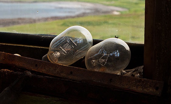

А това са резервни лампи за маяка на остров Парамушир (курилските острови). :cool:

lov - майстор
Два киловата или нещо такова съм виждал нашенско производство ползвали са се за осветление на големи площи като халета и площади. Колбата малко по голяма от баскетболна топка стандартна форма за лампа само цокъла голям и на дъното се мандахерцат една шепа някакви стружки. Вероятно за за да се изгорят остатъчните газове вътре и да намалее изпарението на волфрамовата нишка. Колегата ги беше изровил от един много стар склад на фабриката и за да се изгаври с нас беше я монтирал на тавана в работилницата. Та за яркост и светлинен поток не беше чак толкова мощна и повече приличаше на греена като от кварцова лампа. Дълги години си стоя така окачена дори я ползвахме да се топлим кога имаше авария в паровата централа. Светела е с часове и никакво охлаждане не им е трябвало.
profesionalist_wood - майстор
Виждал съм я чат пат в халетата на МТС и АПК :?

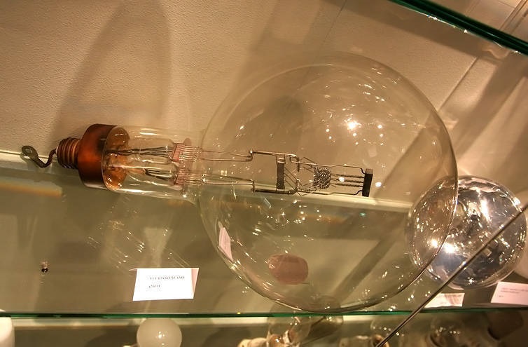

Производител: Philips
Модел: 7504K
Мощност: 4200W
-С нажежаема жичка
60А ;70V;90,000 лумена
Фабрика : Айндховен, Холандия
Живот на лампата: 1000h
Предназначение : Морски фарове
Музей на Philipsfabriek - Eindoven
Мисля че открих ламбата на miroton. :-D Ламбата е пж 220V 3000W и е от корабен прожектор.
