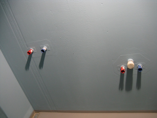

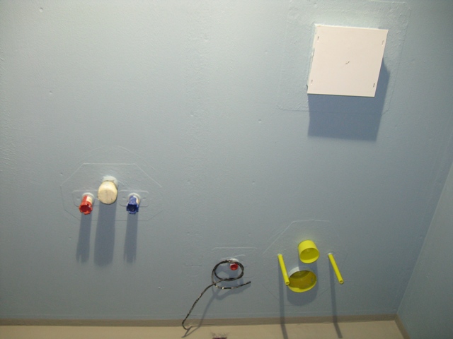

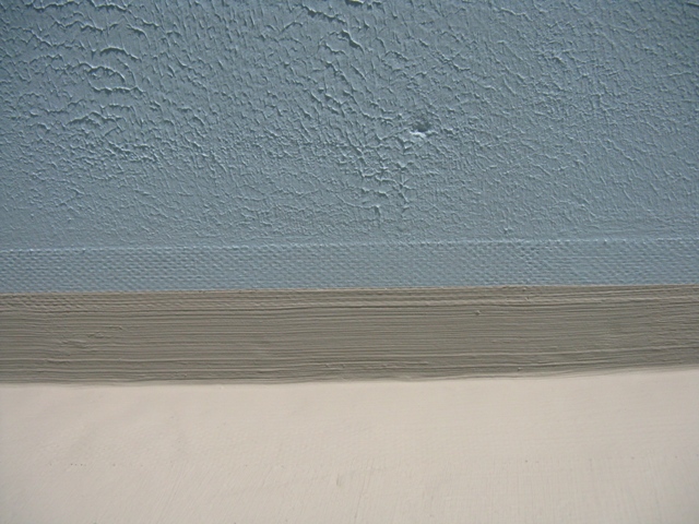

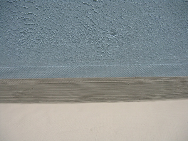

  • умувах го този вариант, но се подплаших че няма да събера всичко в тази лимитирана дебелина. в крайна сметка обработих стените с Mapelastic Aqua Defense, а пода с Ceresit CL 51 Express. рогозката с подовото ще е директно върху хидроизолационното покритие, + лепилото и плочките. те тава е:

Че красиво бояяя...хидроизолирано :-D
Ама фабричните кантове на картона трябваше също да армираш...
И маничко друга критика - доста от рапидките са пренавити, покрай изводи на мивка душ-биде и цукала е излишно армиране, както и хидроизолация, ама не пречи - по принципа на мечо пух...
