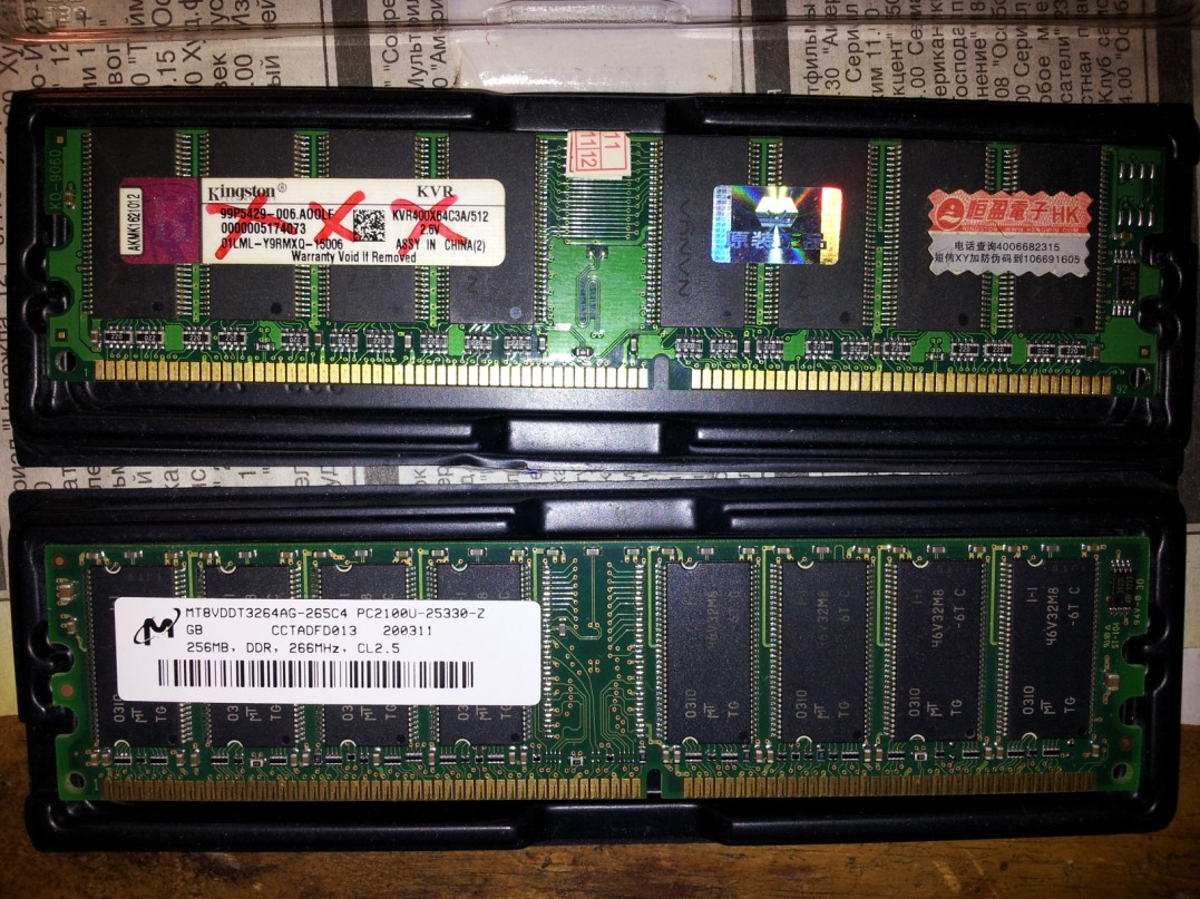

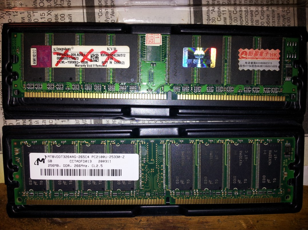

Вчера след поредното забиване на ПСто реших да рестартирам. И до там, екрана замръзна без иконите. Изключих компа с дълго натискане на бутона.
При опит да го включа тръгва, развърта вентилаторите, и така около 3-5 секунди, без да светне монитора. После гасне, стои така пак около 5 секунди и се включва сам. Но пак без монитор. При натискане на кой да е клавиш, дъното издава един къс и два дълги сигнала. С видеокарта ATI е, пробвах без нея, ефекта е същия.
Какво може да е ?

 Още първата плочка, която свалих се оказа сдала багажа. Намерих една 256 мв. стара и сложих нея. Сега сме на 3 цилиндъра
