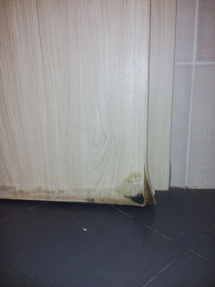

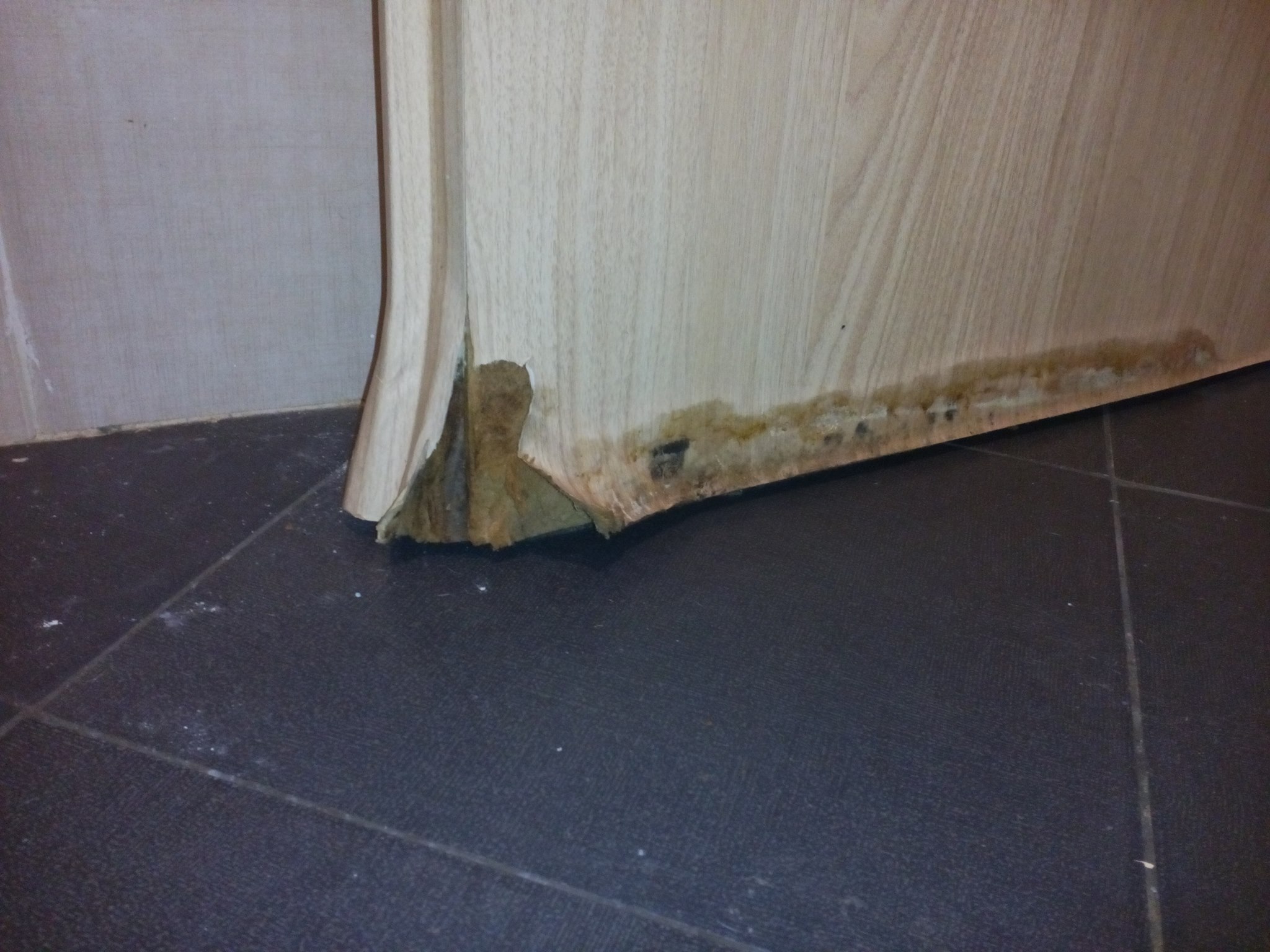

Здравейте, имам нужда от съвет дали може в домашни условия да се оправи проблема, който се вижда на снимките.
Ако смятате, че се налага майсторска ръка да пипне, може ли да даде някакви координати? Става въпрос за София, кв. Студентски град.

Ако искаш ,мога да ти дам координати на фирма която да ти изработи ново крило.Фирмата се намира на Симеоновско шосе,непосредствено преди Каминицентър.Друго решение няма.При изработката трябва да ти скъсят крилото от долу с 1-1.5 см.
griffin - майстор
Ако е изцяло мукава както изглежда на снимката питата сигурно е тръгнала. Вариан е да отрежеш до здраво долу, да изградиш конструкция от дърво и отгоре да облечеш с фазер само реконструираната част, но после те чака китосване и боядисване. Ако мислиш че си струва усилията и имаш машинки. Вариант е и да потърсиш на старо в някой от сайтовете, няма да споменавам имена да не изглежда като реклама.

0898532330-обаждаш им се и да ти обяснят точно къде се намират.Сваляш подутото крило барабар с панти ,дръжки и брава и им го носиш.
