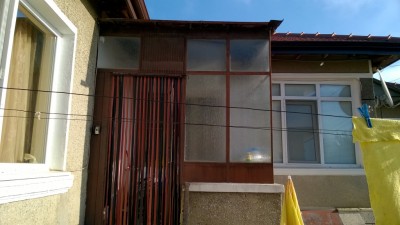

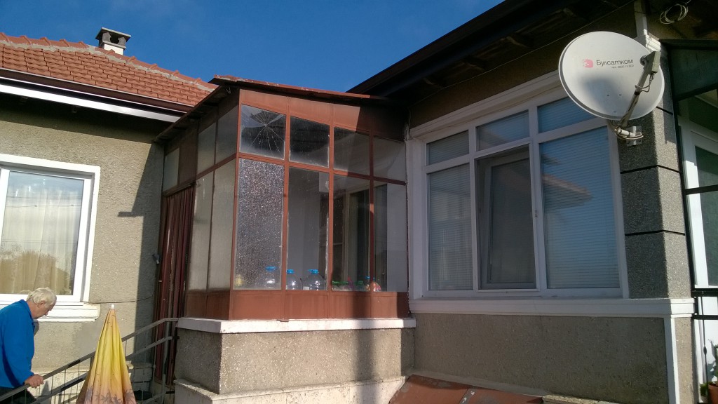

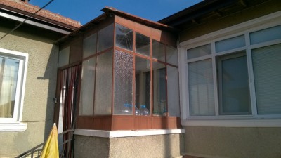

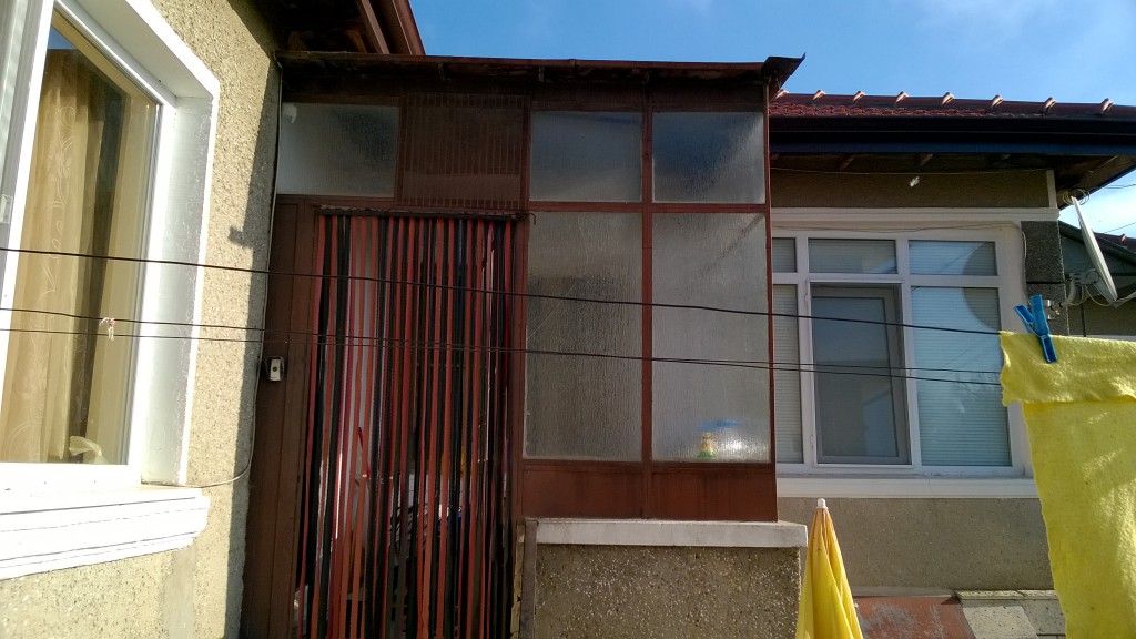

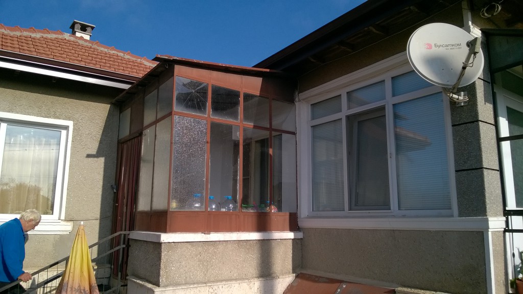

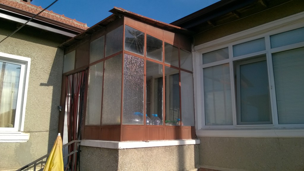

Здравейте!Остана някой лев от покрива и реших да сменя старото входно антре.Мислех да е изцяло с ПВЦ,но като ми сметнаха колко ще струва и се хванах за главата-3000лв.Казаха ми,че покрива много оскъпявал(а и изцяло бяло някак си не ми харесва).Реших,че ще е по-добре да направя покрива с керемиди ,за да се върже с покрива на къщата.Тук обаче идват питанките:Кой е най-удачният вариант?Мислех да зидам с газобетон,но много ще се затвори,а имам стая която единственият прозорец е към антрето.Искам да е максимално осветено.Мислех да излея колонки,трегери.Там проблема е,че ми се струва,че разтоянието от 2м ще е голямо,защото трегера не трябва да е висок повече от 10см.Мислех да го направя с дървена конструкция,но там пък ме е страх,че дървеният материал може да е суров и да не се изкриви след време.ПВЦ-то дали няма да го държи,незнам.Приемам всякакви акъли:)
															Най-добре според мен е да го премахнеш цялото антренце. Иначе от вариантите, които си изредил най-удачно е с дървени греди и покрив с керемиди, за да не изглежда като кръпка. А иначе и мокър да е материала като го наковеш няма на къде да изметне.
