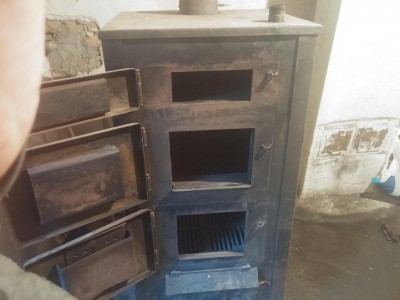

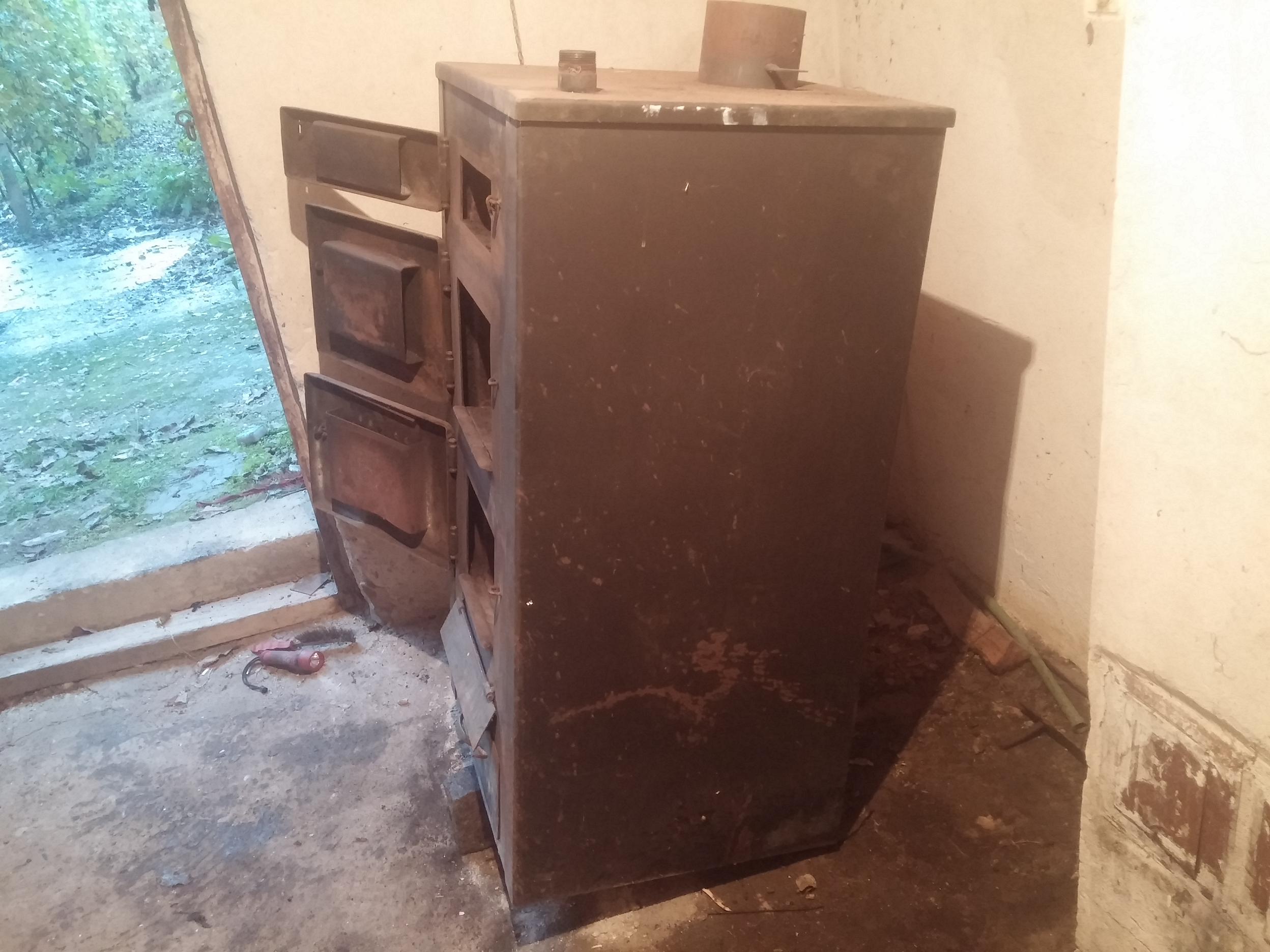

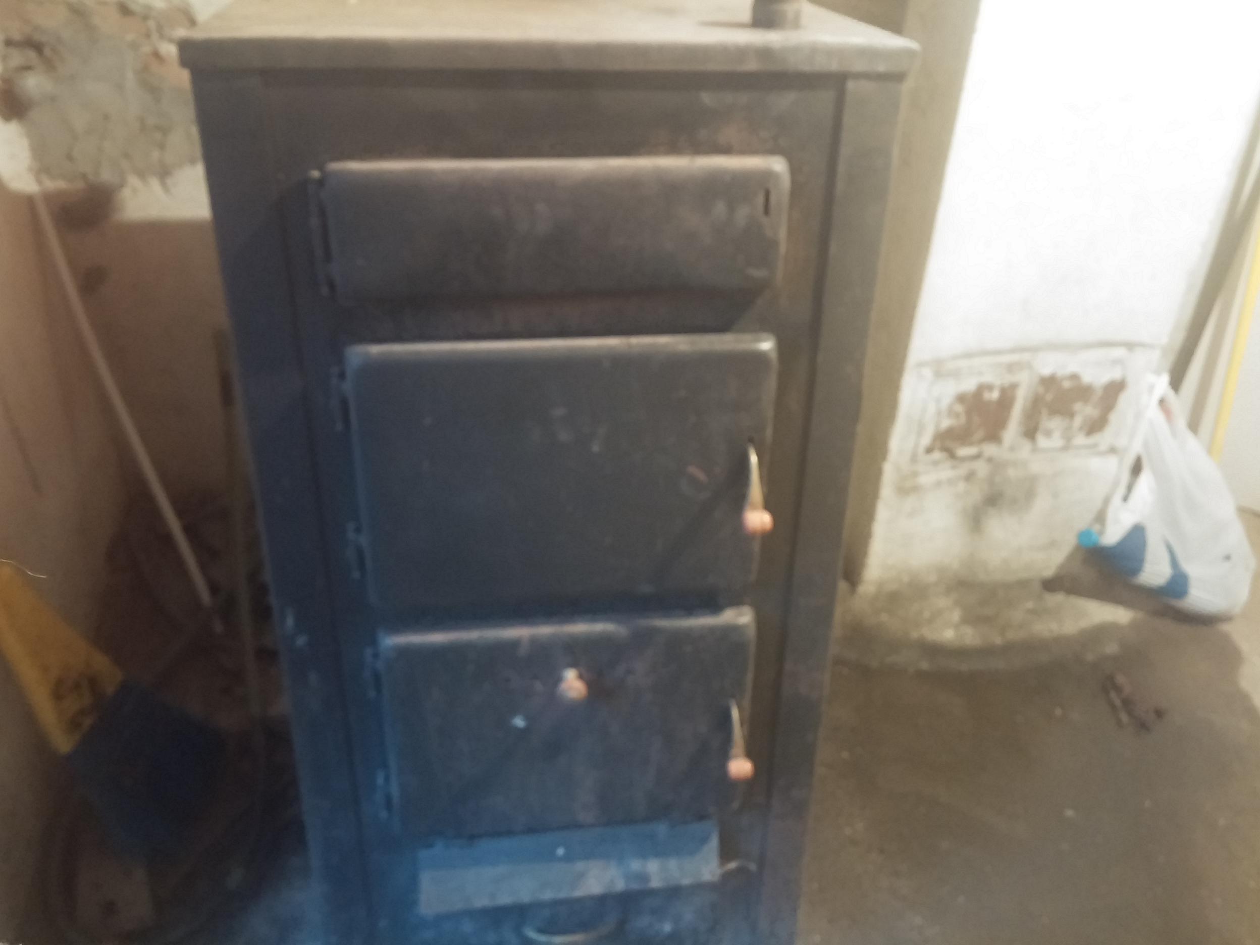

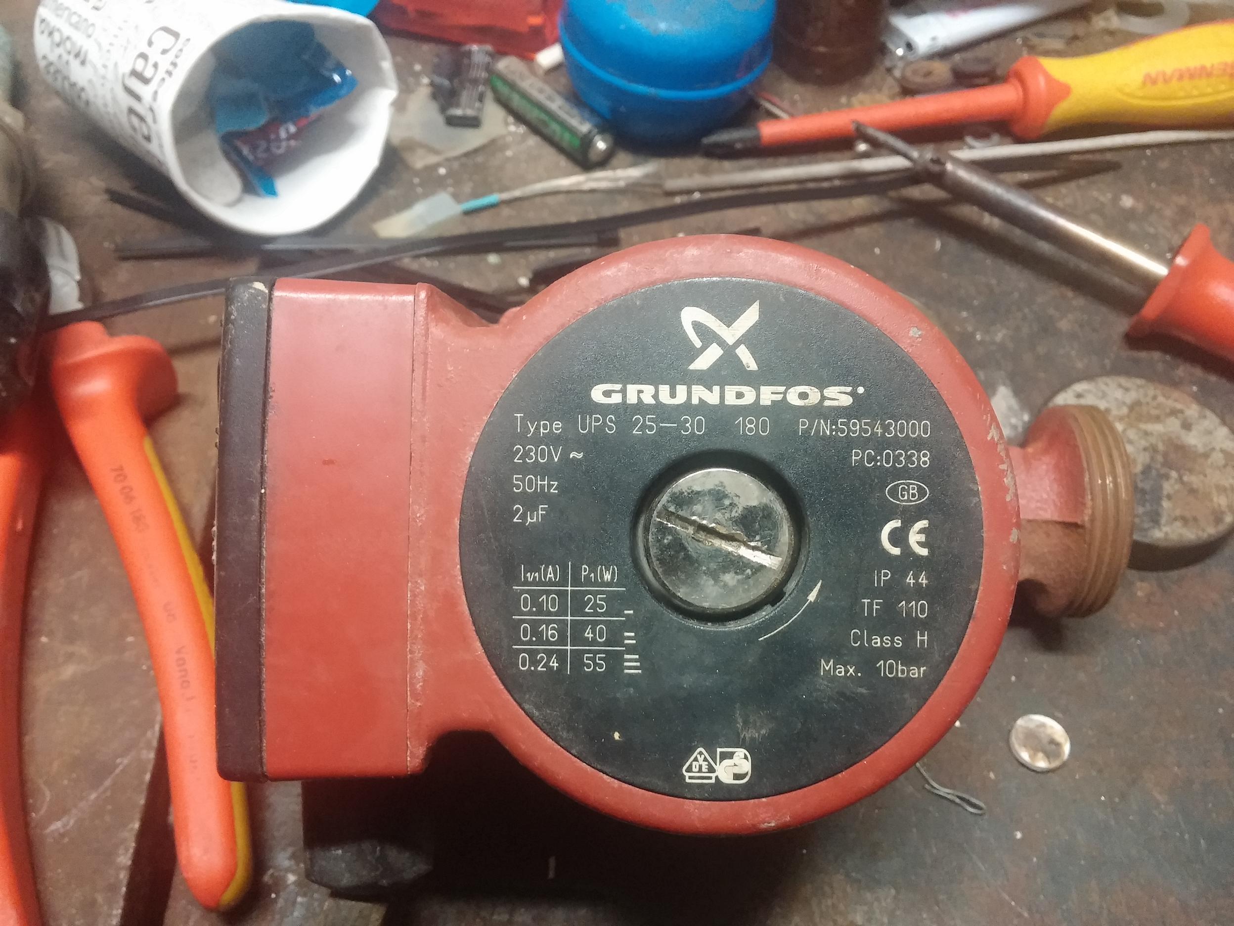

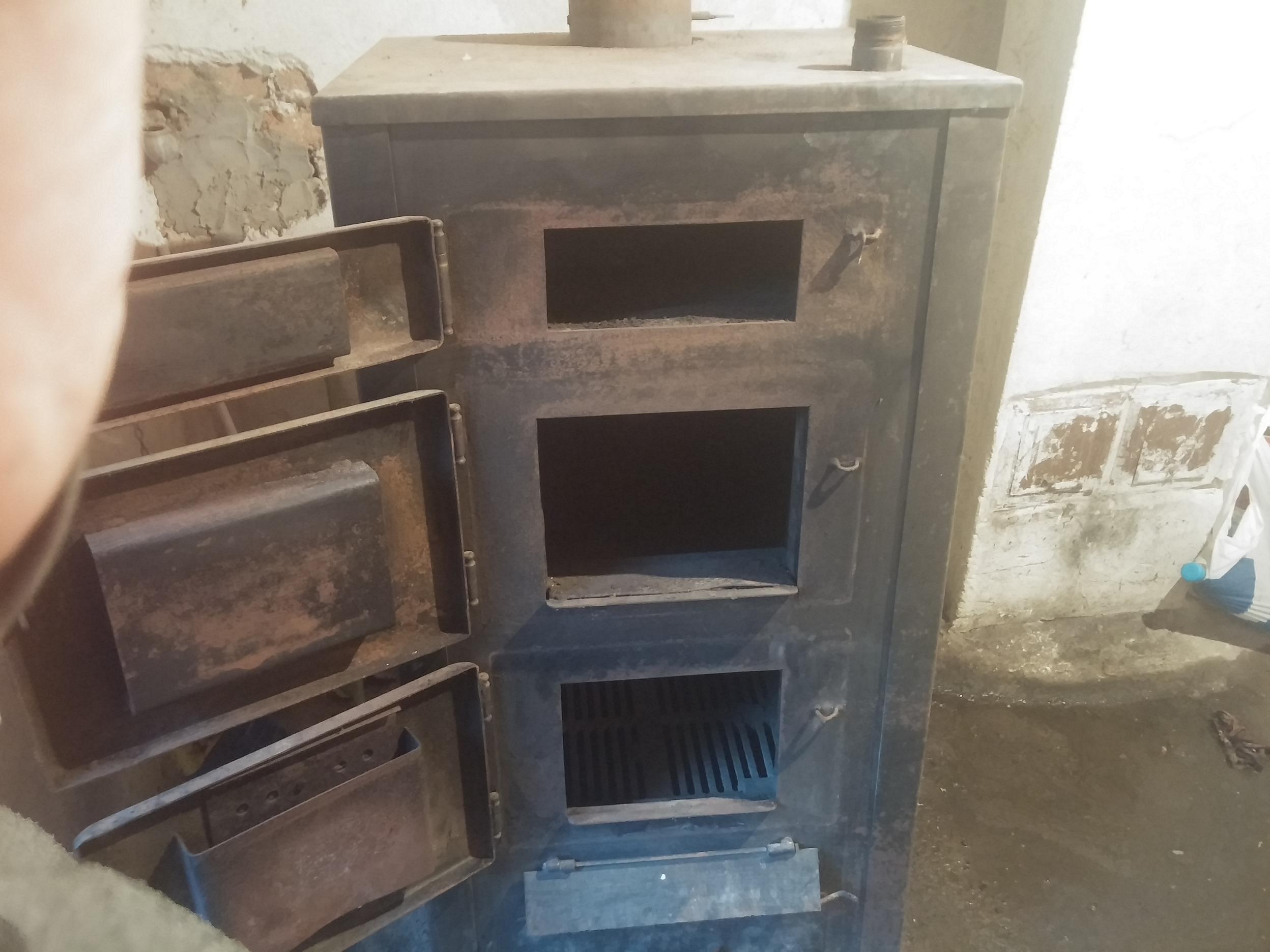

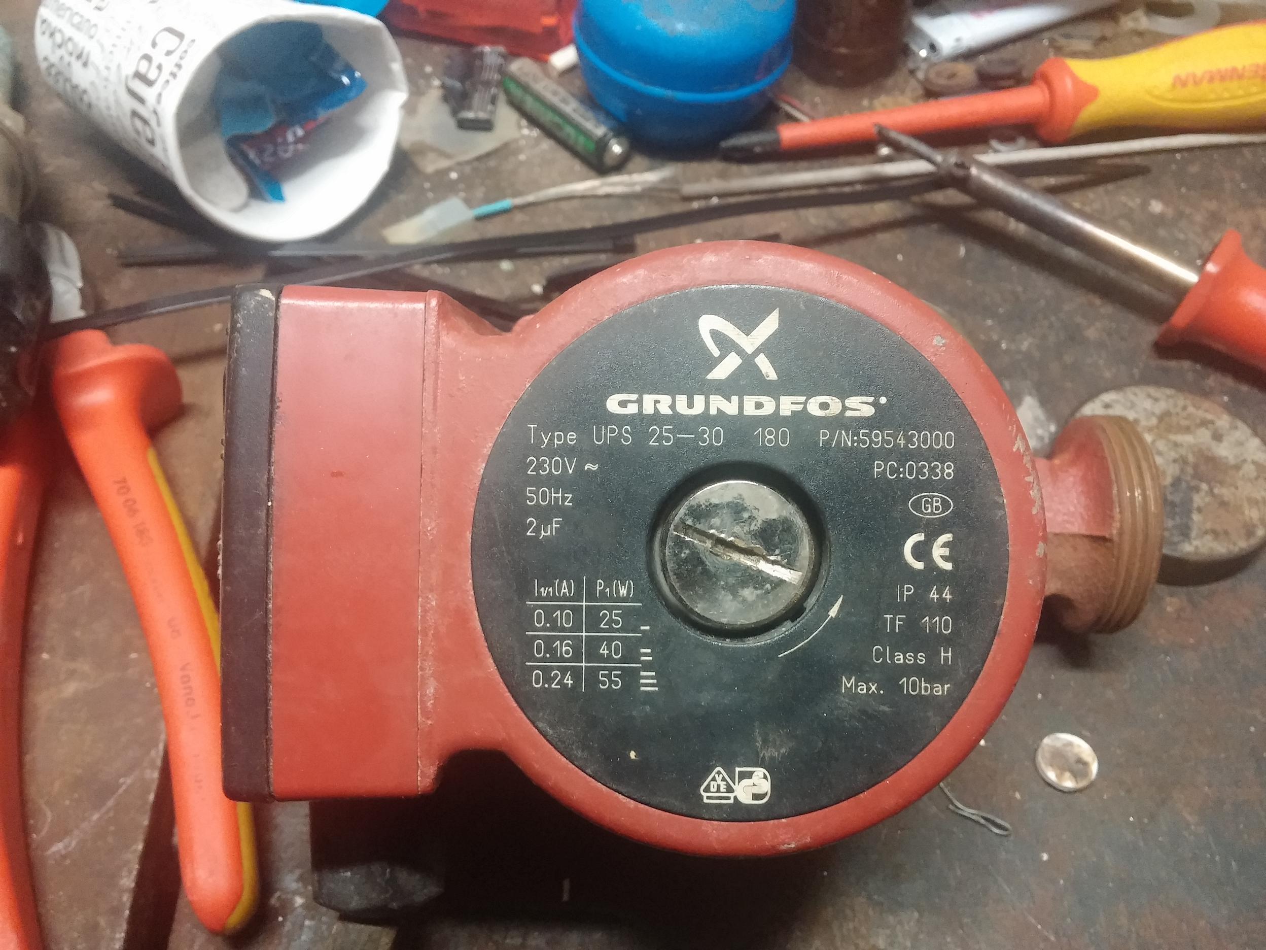

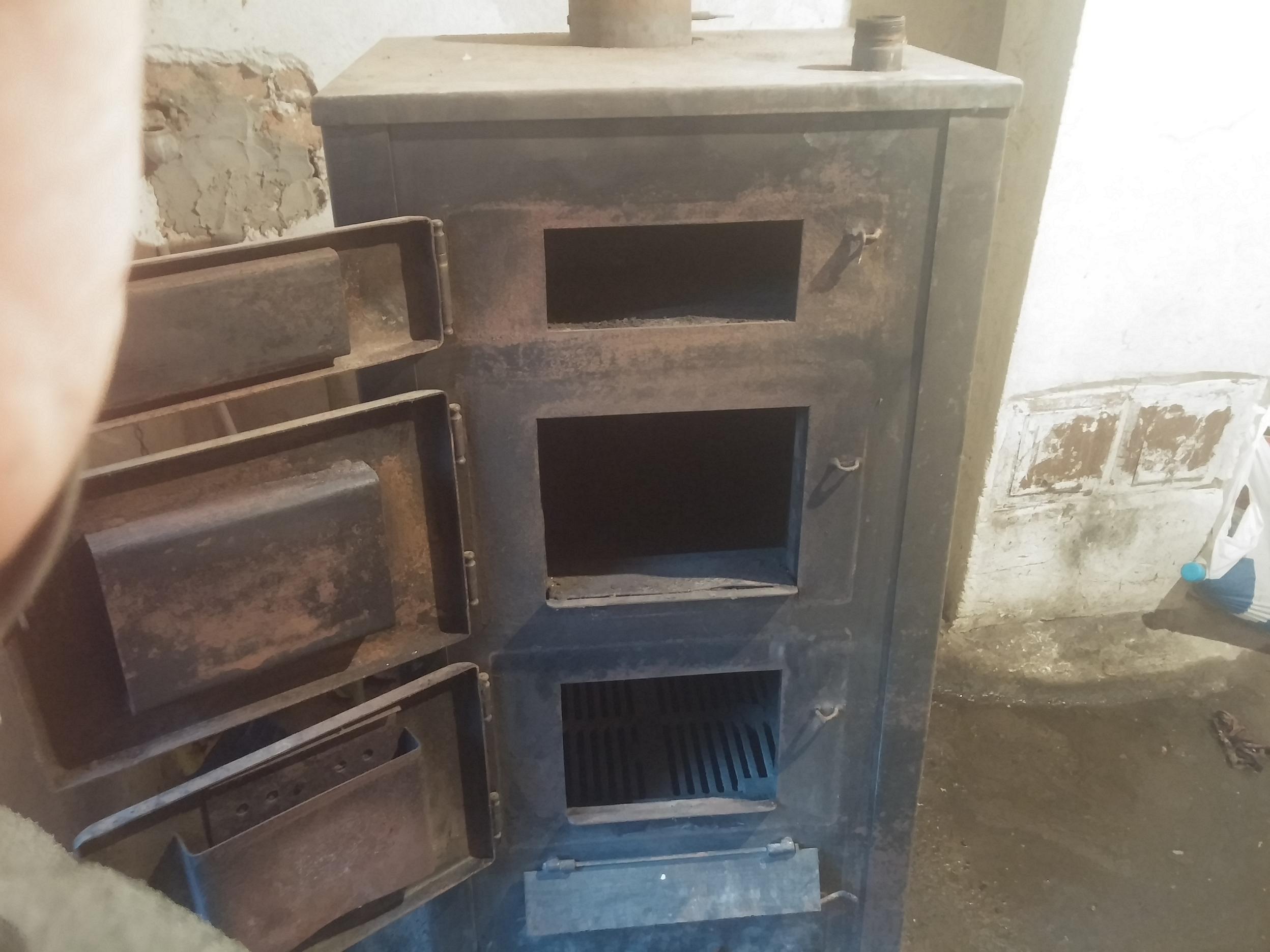

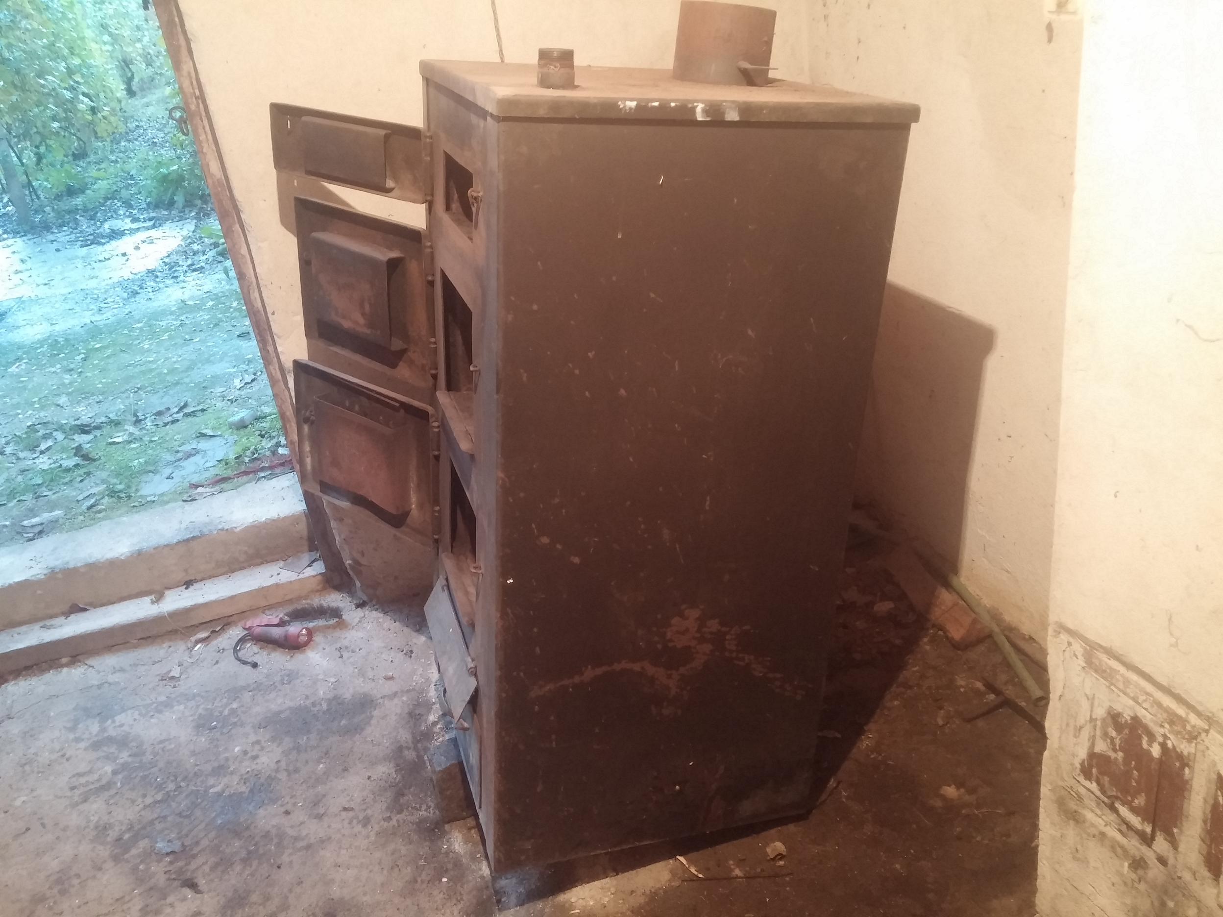

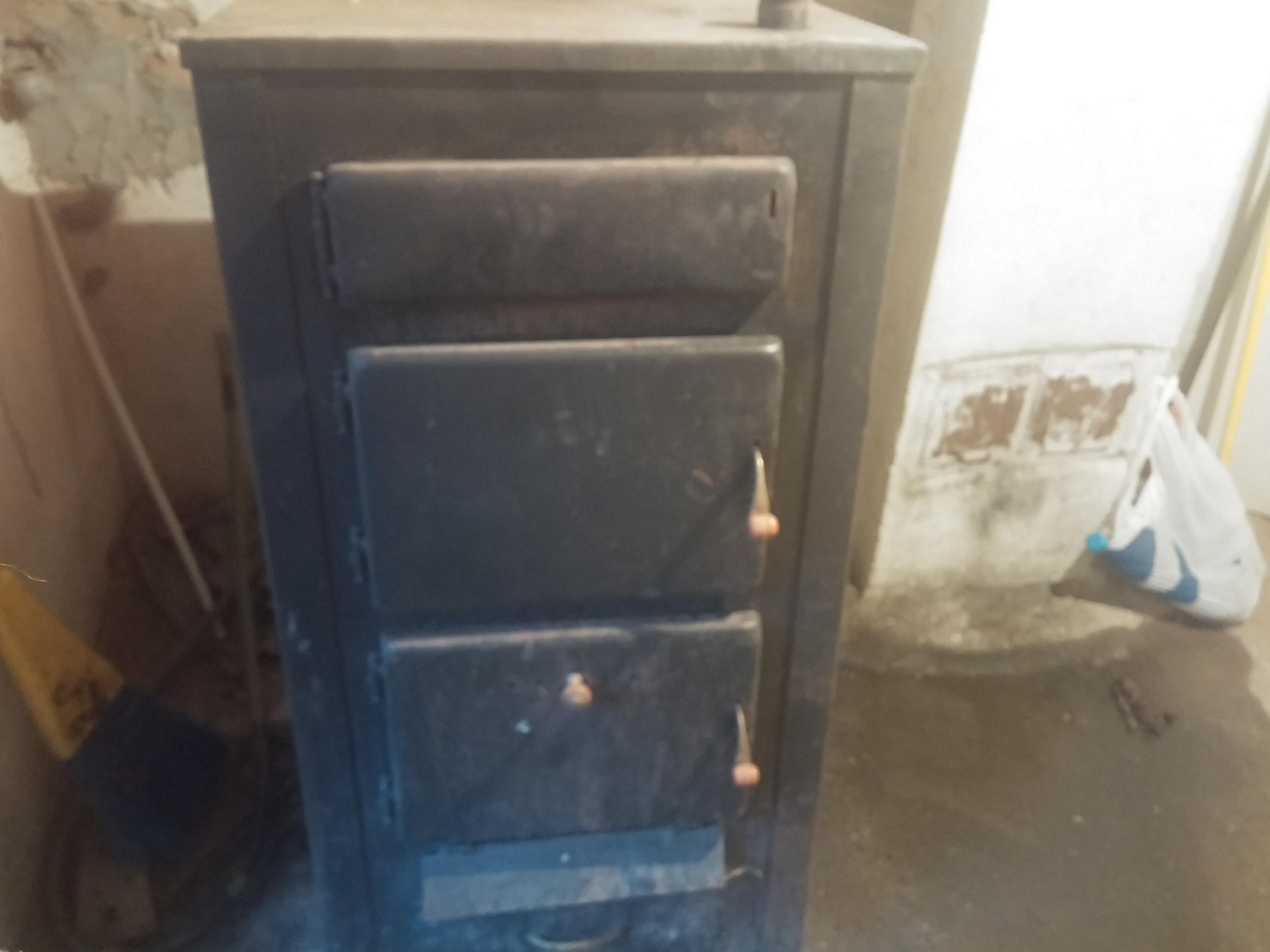

Ето и котела и помпата да изкажете по някое мнение за тях :)

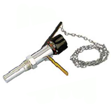

На котела има и един (мърмърък с синджир за клапата за въздуха) намиращ се на изхода на топлата вода който съм го свалил.
Помпата беше блокирала и я разглобих да я раздвижа сега съм накиснал турбината в оцет защото доста варовик е натрупала и ще търся вариант за смазване защото пресвирва като я завъртя.

(мърмърък с синджир
Това пък какво ли ще е.
filmatoplo - майстор
Това има много имена -Джаджа , Джаклама , Джиджавка , също и регулатор за тагата -който посредствум синджирче отваря и затваря клапата за въздух на вратичката на котлето :wink: .
fbr - майстор
Аааа, такава ли била работата.
kalin.kraev - специалист
Ей го на мърмъръка :lol: същият като моя
