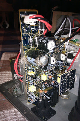

Имам чифт активни тонколони M-audio B5Xa. Едната спря да работи и само бръмчи :-). Разгледах по форумите и пише, че е разпространен проблем и трябва да се заменят два кондензатора. Оригиналните са, цитирам:
"6800uF 25v . In addition other important values are temperature (105 degrees) diameter (18mm) and lead pitch (gap between the leads - 7.5mm)".
В коментарите има и мнения, че е по-добре да се сложат поне 35v вместо оригиналните 25v. Абсолютен лаик съм в тази област и въобще не знам за какво иде реч и кое е по-добре, но ми харесват колонките и искам по-доброто :-).
Моля за препоръки какво точно да търся и откъде и мнение приблизително колко ще е стойността на ремонта...
miroton - майстор
ако може 10 000 мф 35в да се събере на мястото сложи такъв и смени и осаналите
surfthesummer - специалист
Благодаря ти за бързия отговор! Предполгам ще може, има място вътре. А другите характеристики същите ли трябва са - диаметър 18мм и 7.5мм разстояние между диодите предполагам? Навярно това между диодите поне ще трябва да е същото? И това електролитни кондензатори ли са?
miroton - майстор
тия големичките цилиндри са кондензаторите са за смяна
