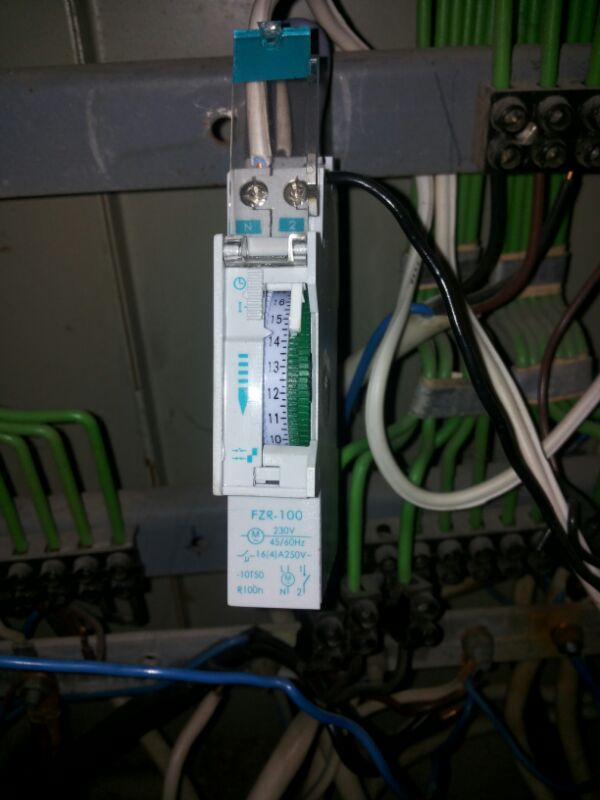

Моля ви за помощ- как да настроим таймер/реле за време, искаме да се включва в 17 и да се изключва сутрин в 6.

такъв вид е :

Опита ли чрез прочитане на инструкцията?
PROGRAMMING:
Take over all the pins to the right. Take over to the left the pins corresponding to the
desired times of connection, in which the contact 1-2 will be closed.

По синия диск има малки зъбчета, трябва за изместиш всички зъбчета от часа на задействане до часа на изключване.

те и двата са зелени, всъщност имам снимка :)

За всеки 15-минутен интервал от денонощието имаш едно зъбче. Ако бутнеш зъбчето надясно, значи тогава ще е изключено. Наляво - ще е включено.
Вляво под скалата имаш кратка графична инструкция.

имаме парково осветление в двора на детската градина, само защо ми се струва че зъбчетата ....., те са два дискаи май не се местят вляво вдясно а по скоро са с различна височина и се въртят самите дискове по стрелката надолу? в понеделник ще майсторя :)
