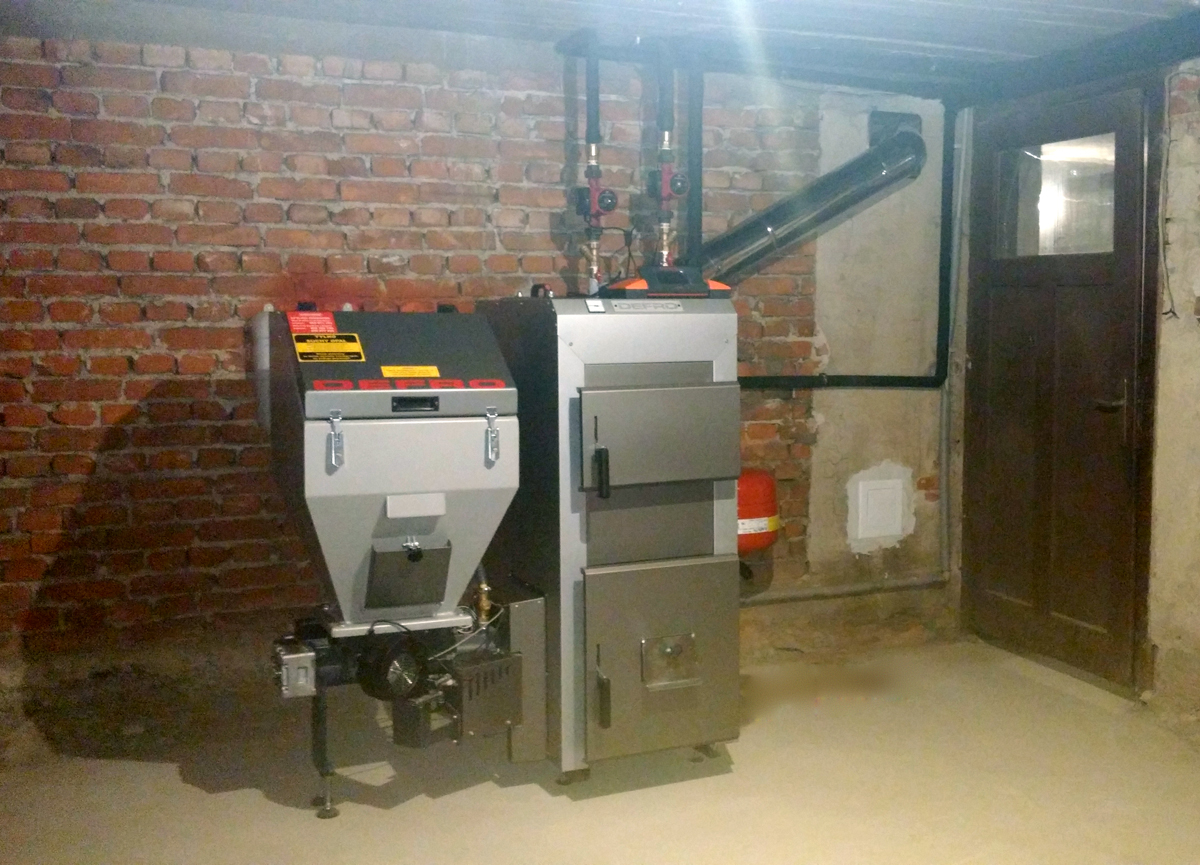

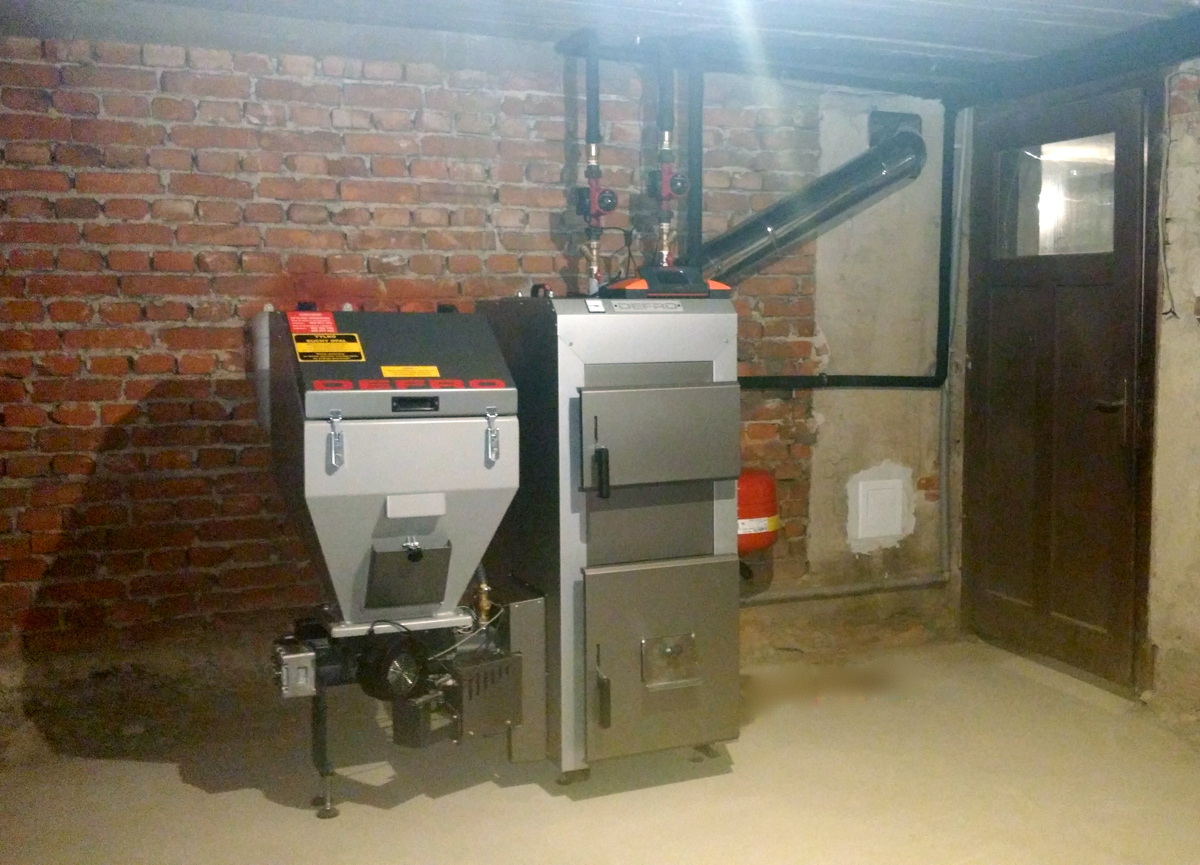

Това лято изградихме в къщи изцяло нова парна инсталация и сложих в мазето котел Dеfrо Sigmа Uni R 24kw. Отоплявам с котела два етажа с обща площ около 200кв.м. + бойлер. Всичко е на 6 котела е супер... на всякъде е топло, разхода на пелети също е отличен.
Нооо има малък проблем... от кюнците капе вода. :/ Самия теч е от снадките на кюнците и си капе "черна гняс". Моита логика е, че се оплучава някакъв конденз и за това капе... просто не виждам друго логично обяснение. Самите кюнци м/у котела и комина са Ф160 с обща дължина 180см. От фирмата която ми монтираха котела казаха, че най-вероятно е слаба тягата на комина и е че трябва да изолирам кюнците. Емиии онзи ден изчистих хубаво комина, изолирах кюнците с вата с алуминиево фолио..... нооо явно продължава да си капе, защото забелязвам на 1-2 места, че по ватата леко е избила гадната черна течност.

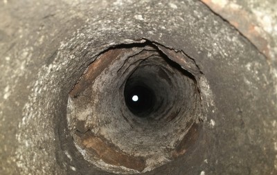

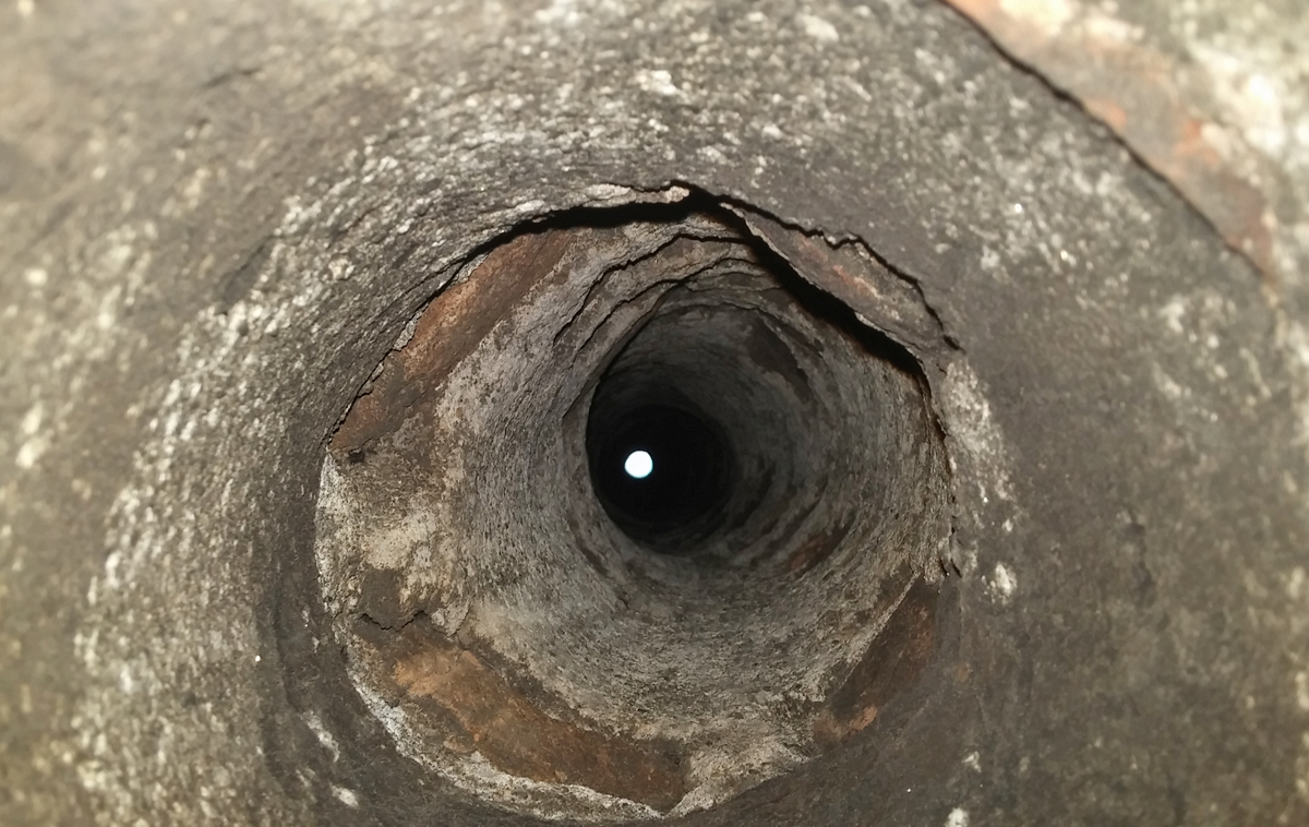

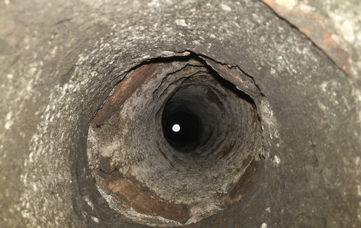

Относно самия комин... вътрешен е т.е. минава през центъра на къщата така, че е топъл. На покрива има шапки, изчистен е перфектно (прилагам снимка), висок е около 8 метра, стърчи над билото на къщата 70 см, самия той е двоен т.е. с два отвора всеки с Ф130.

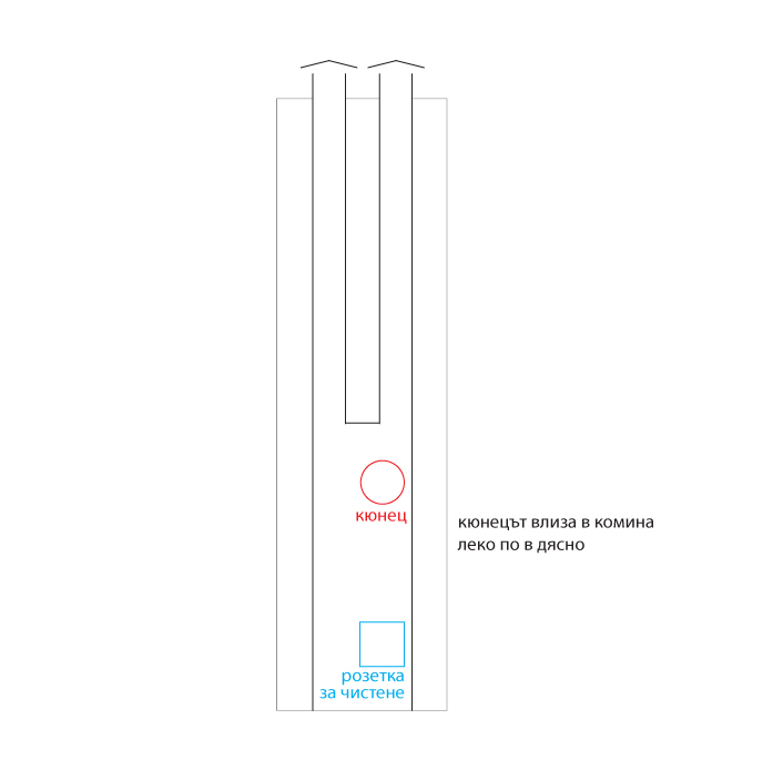

Замислям се дали може да идва проблема от това, че комина е двоен... да не би да се получава някаква обратна тяга през единия отвор. Комина пуши само през единия отвор а през другия не.... а и двата се свързват на едно, малко над отвора за кюнците. Прилагам и една скица на самия комин за да добиете по-пълна представа за какво говоря.

П.П. ааа забравих да спомена ако е от значение... котела е нагласен на 60°C с хистерезис 3. Когато е в режим на поддръжка температурата в кюнците пада до около 55-60°C а когато е в работен режим кюнците са около 70-90°C

geniya - специалист
Комина като го гледам отвътре ми се струва, че са вкарани кюнци.Което ме навежда на мисълта, че са проядени и тягата е слаба.В комплект с добрия котел, който сваля много температурата на изх.газове, се получава резултата конденз в комина.Спасението е вкарване в комина на коминна вложка от иноксов тип Ф140mm например, с дължината на комина.На моя комин вкарах такава вложка с дължина 10m оттогава нямам ядове с комина.Само това е спасението, но самото вкарване при мен беше голям зор, защото отвора имаше размер много близък до размера на вложката, също беше крив като този от снимката и сега като се сетя с какъв зор го набутах, ми се изправя косата.
