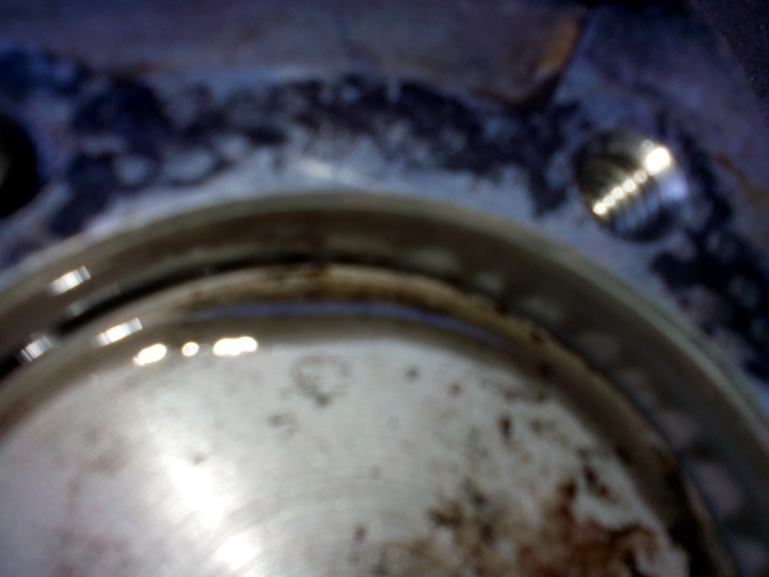

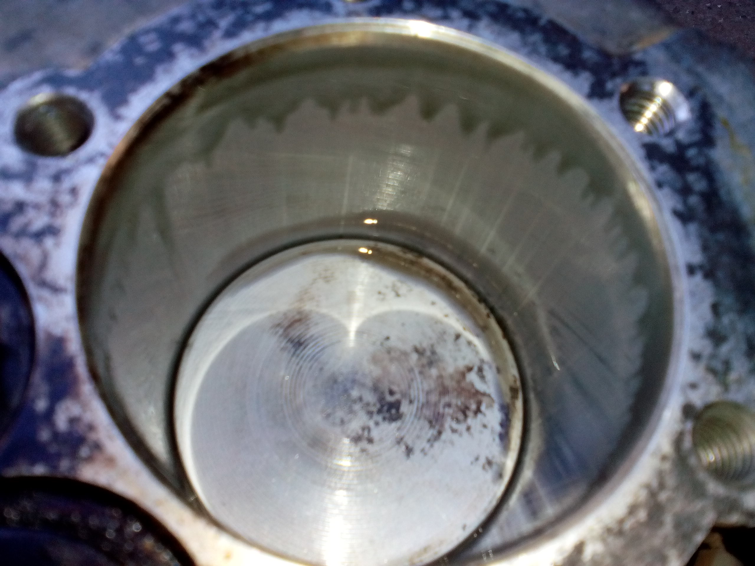

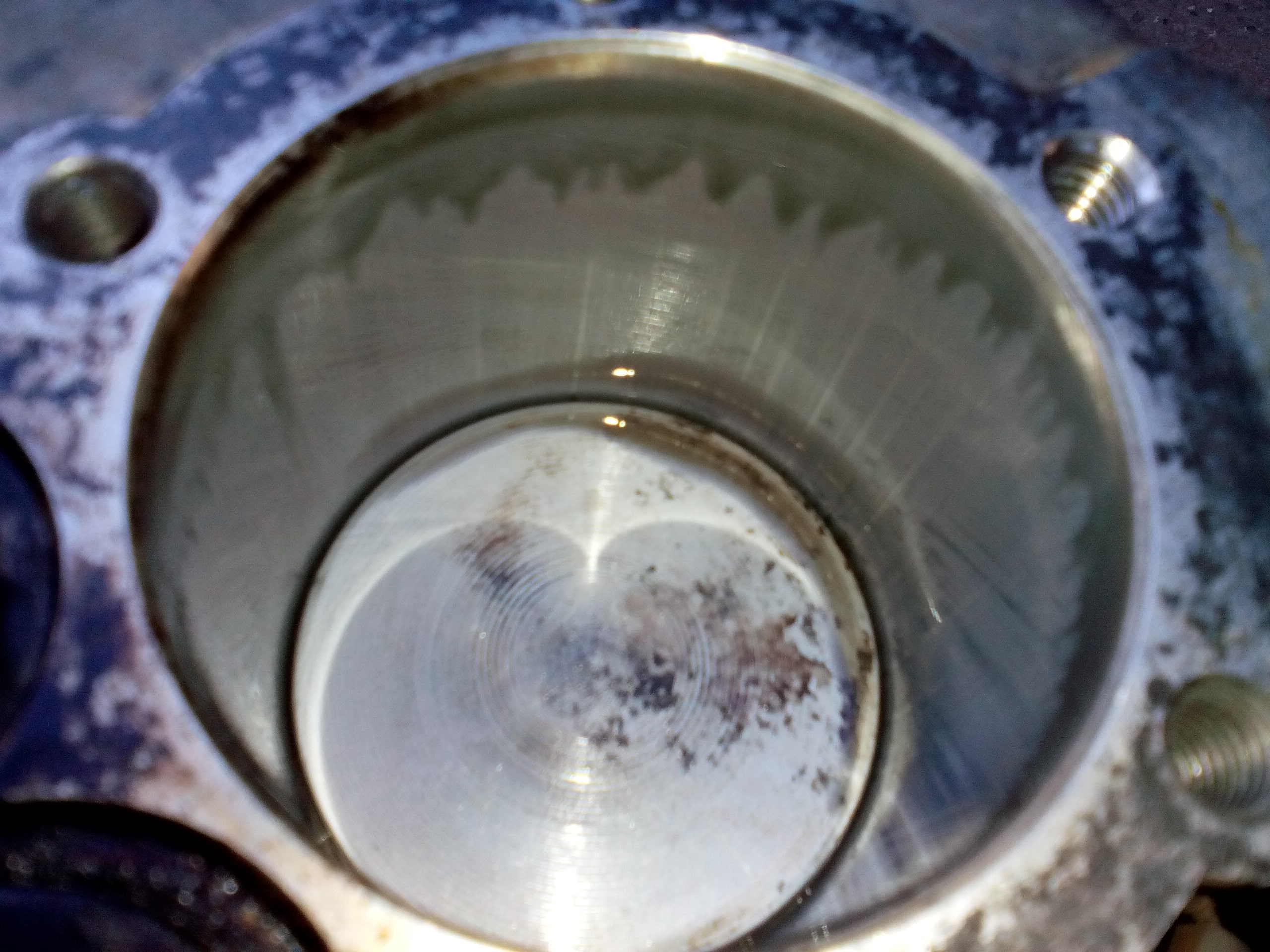

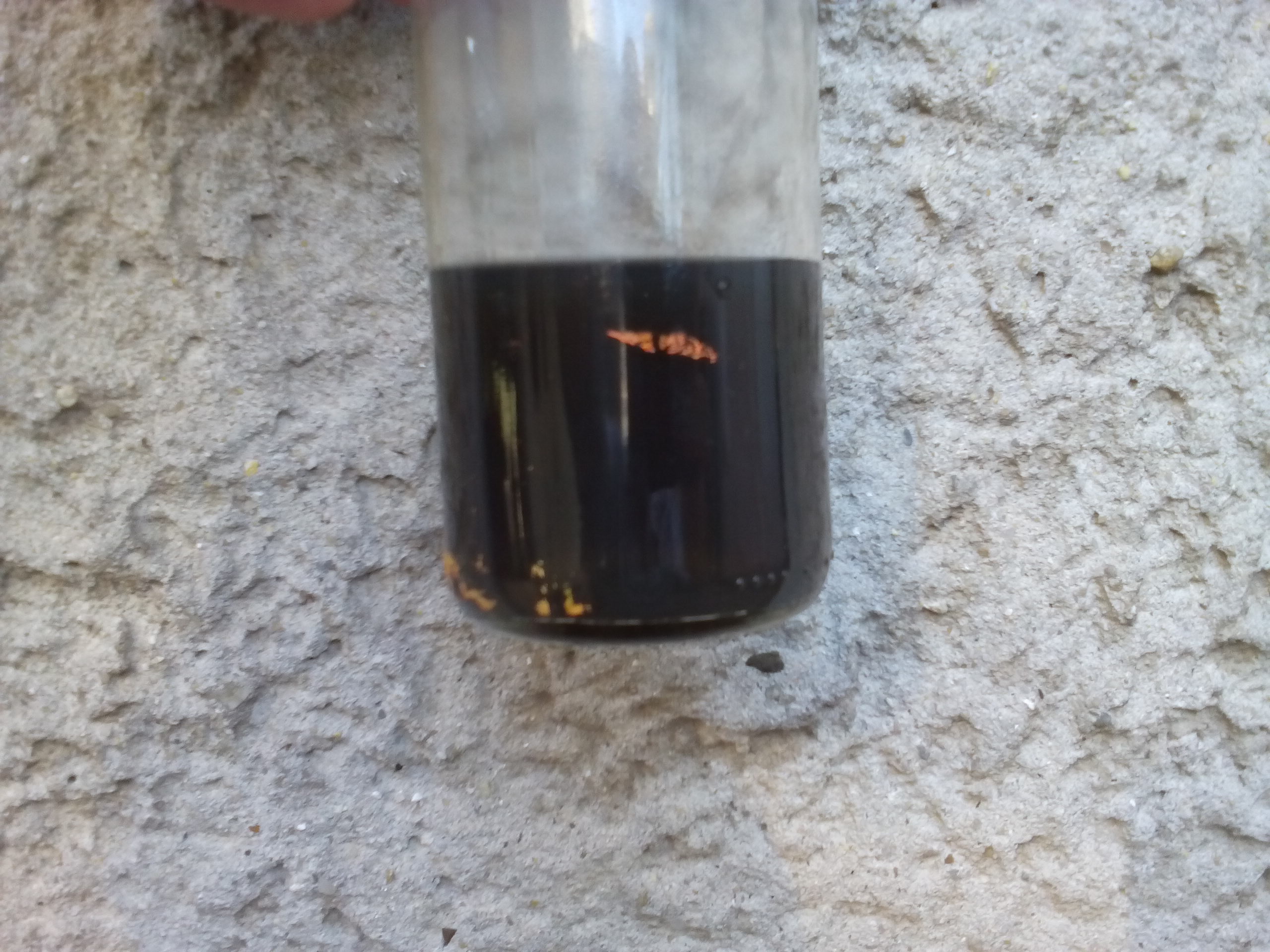

Здравейте, вчера както си фрезовах градинката двигателят на мотофрезата ми даде фира.
Първо помислих, че е задрало буталото, защото след като се опитах да я стартирам отново чрез въженцето, то не можеше да се дръпне, самият цилиндър беше блокирал.
Не знайно защо извадих свещта и дръпнах отново въженцето.
Този път стана почти без никакво съпротивление, буталото се освободи и се дърпаше нормално, само дето нямаше свещ .
Първо помислих, че е нещо с клапаните, понеже проблемът изглежда идваше от компресията. Гледах малко в ютуб, и се оказа ще най-вероятно имам hydro-lock или хидро удър. Навлязло е повече масло в подбуталното пространство и в самият цилиндър, което създава огромно съпротивление.
Така, отворих главата действително целият цилиндър и буталото бяха в масло изтрих кокото можеш, дърпах и доста пъти с обърнат наопаки двигател за да изтече това, което е останало вътре.
Източих горивото, понеже щом наклонях двигател започваше да изтича от карбуратора.
Първоначално не обърнах внимание, но после съвсем случайно установих, че по някакъв начин се е върнало масло в раезрвоара за бензин. Нямам представа как е минало от картера, през тръбопроводите, чак до резервоара, но такова е положнието....
Другото странно нещо,е че след смяната на маслото няма и 1 работен час двигателя, а маслото беше сякаш е работило 2-3 години непрестранно..
След като почистих колкото можех, затворих главата, и пробвах да стартирам. Този път дори и със свещ буталото се движеше свободно, изглежда проблемът наистина е бил в маслото...
Но след като запали, работи 2-3 мин, с едно-две форсирания за да продухам цилиндъра и двигателя пак спря. И отново буталото беше блокирало, не толкова здраво като първия път, но пак имаше доста съпротивление при опъване.
И ми се струва, че в бензина отново ми е върнало масло?
Някой има ли идея от какво може да е.
Буталото да ми се дави в масло?
Някъде прочетох, че може да е от прекалено много налято масло, но винаги съм го пълнил колкото събере до капачката и до сега не е създавал проблеми двигателя.

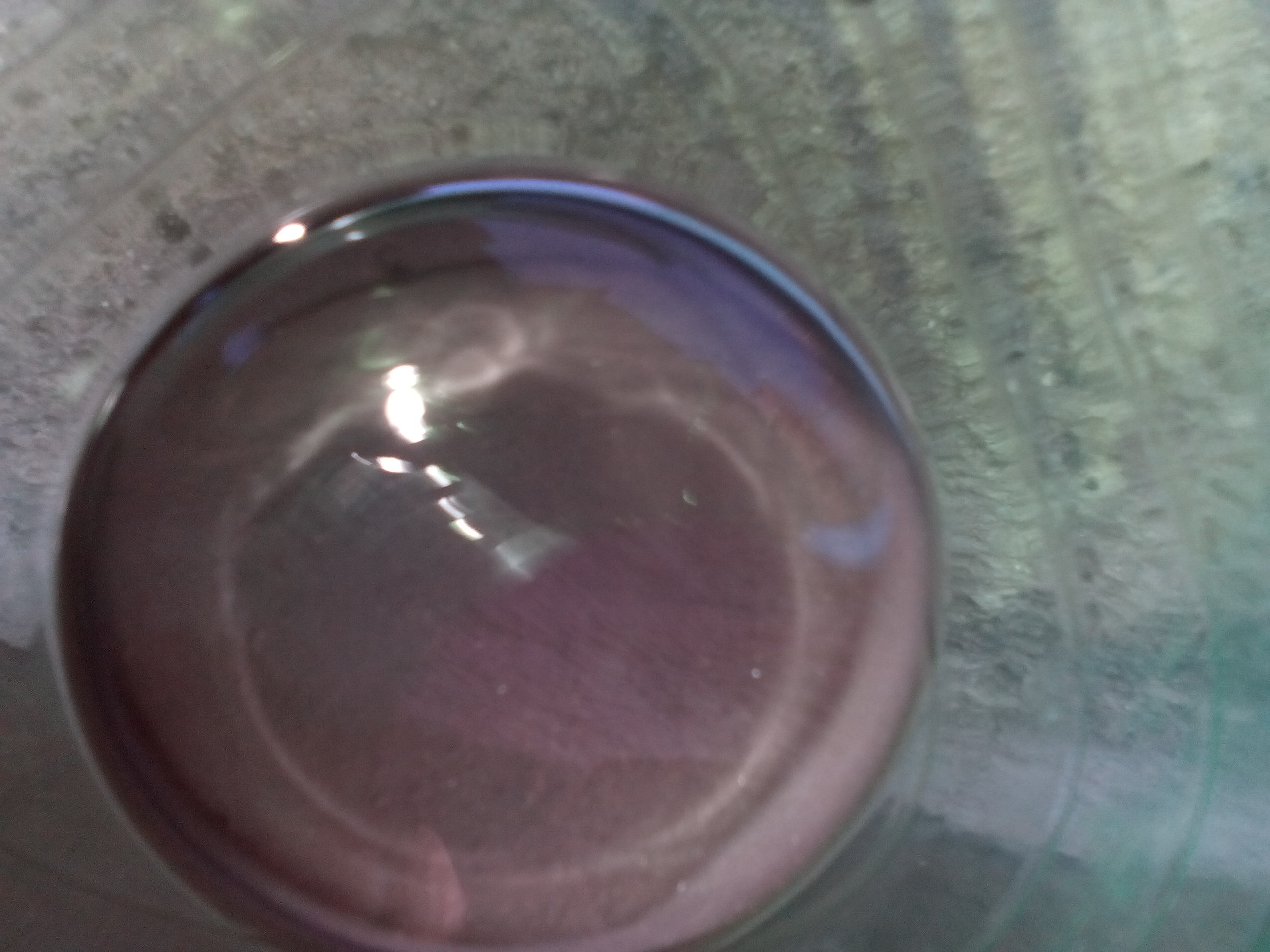

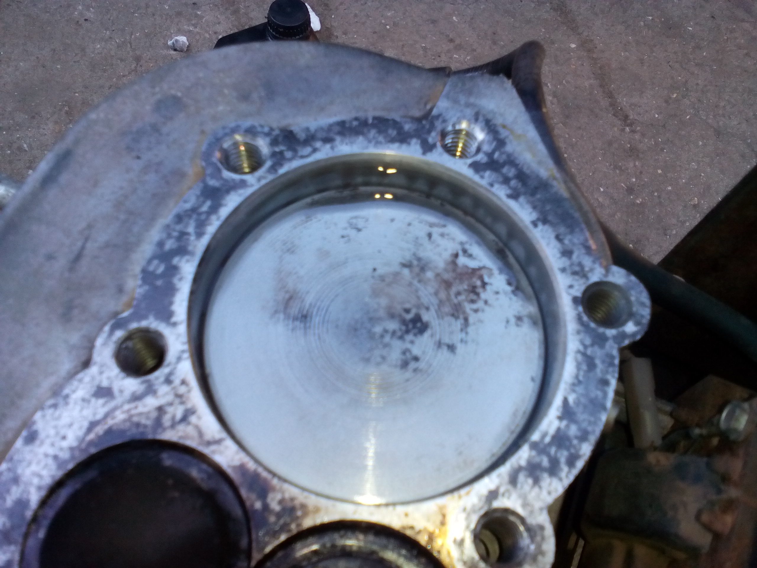

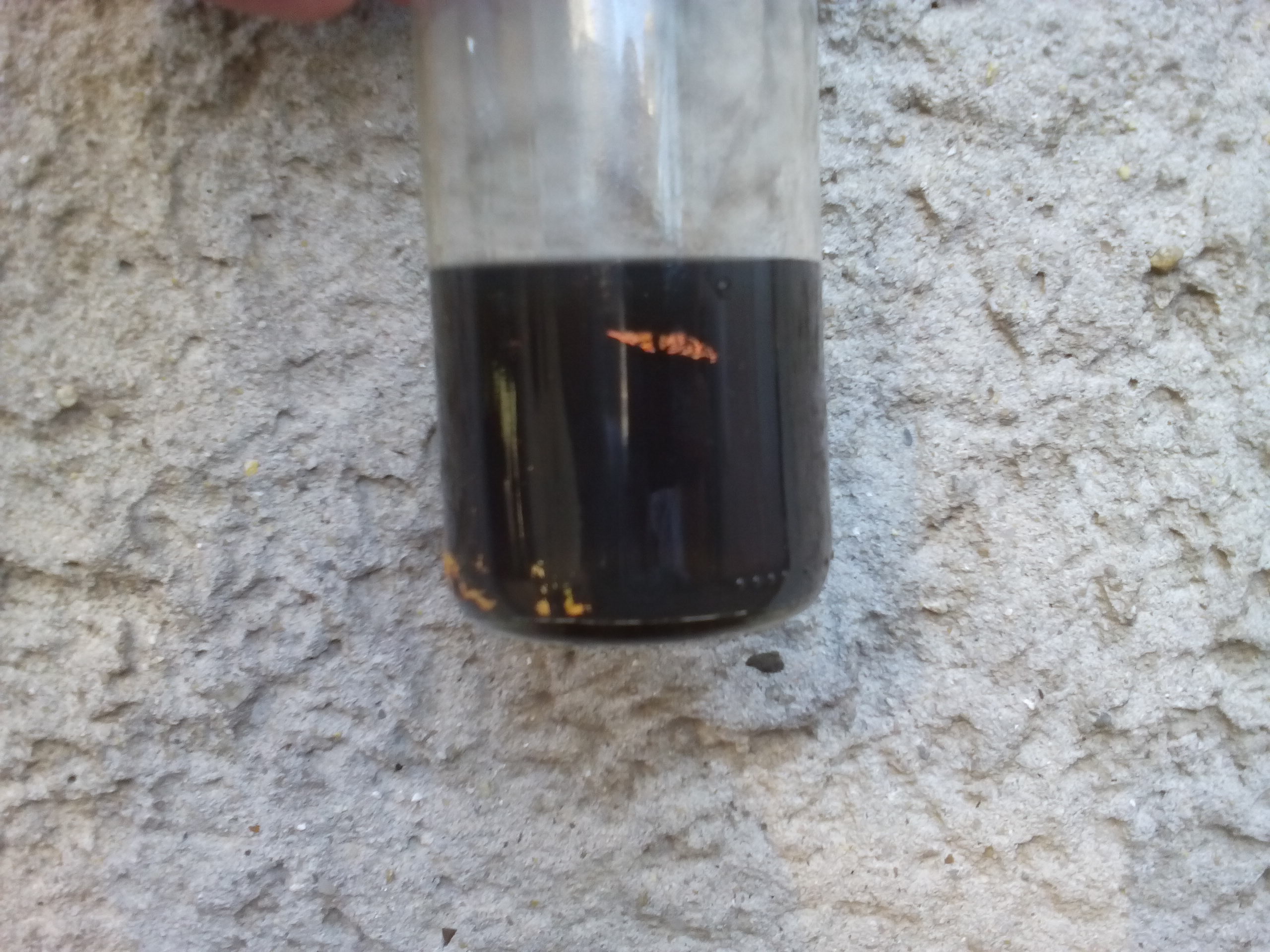

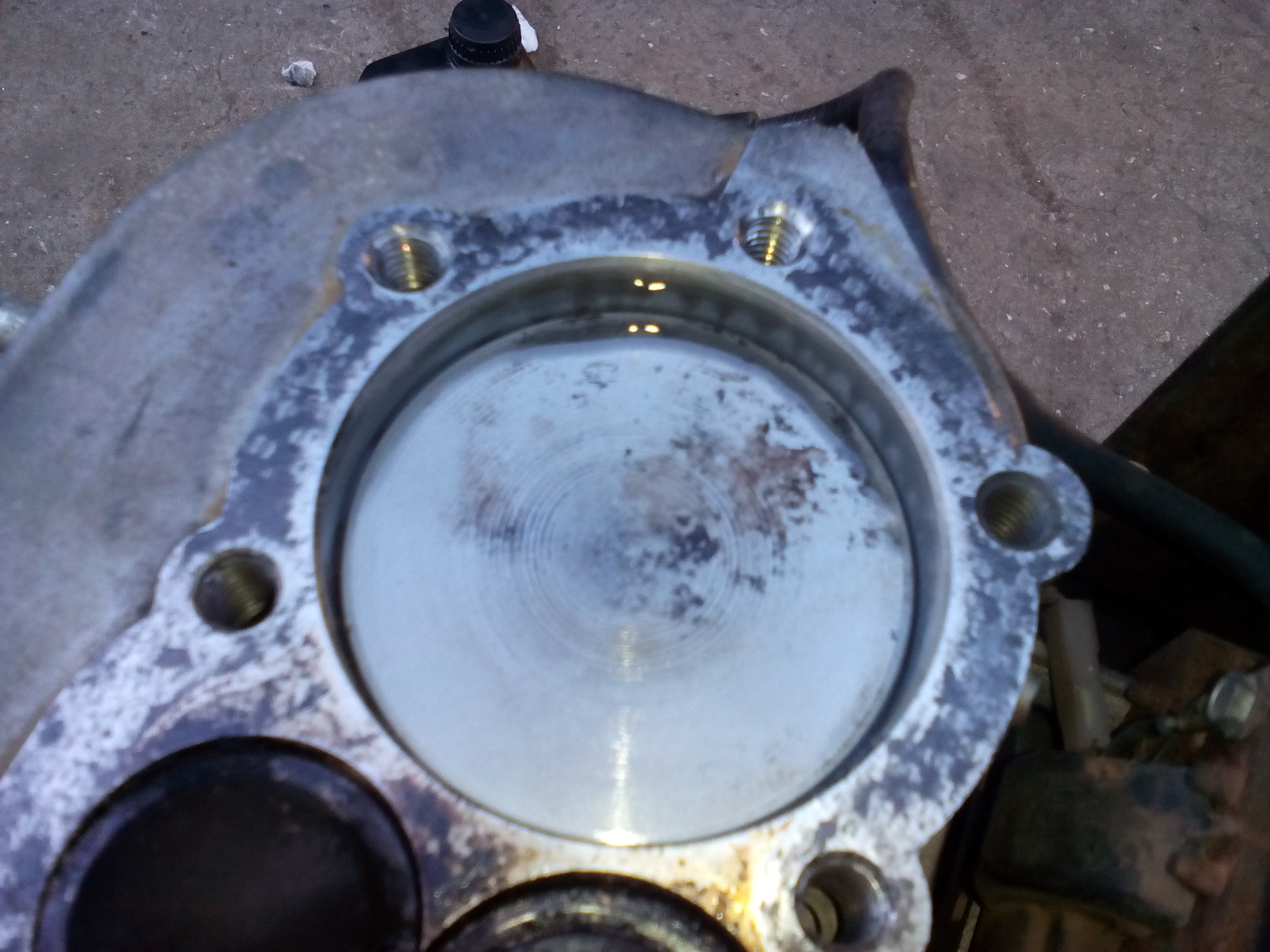

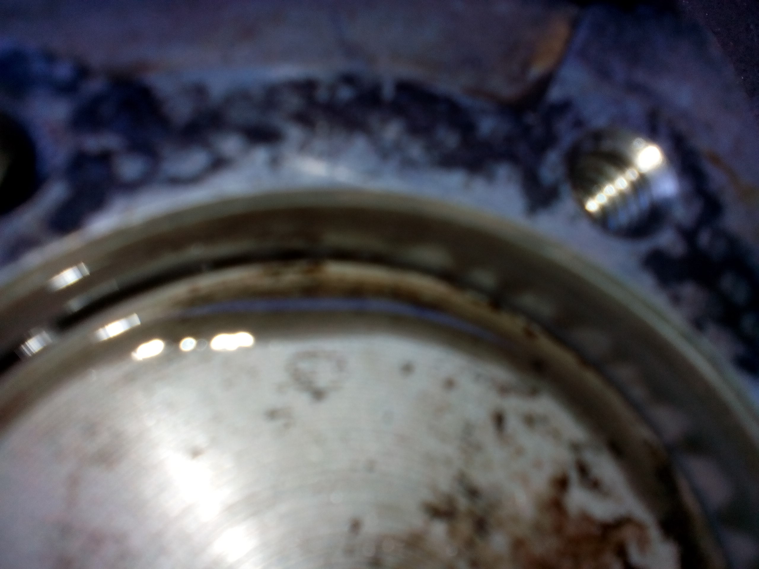

Ще сложе и снимки за да видите за какво иде реч:

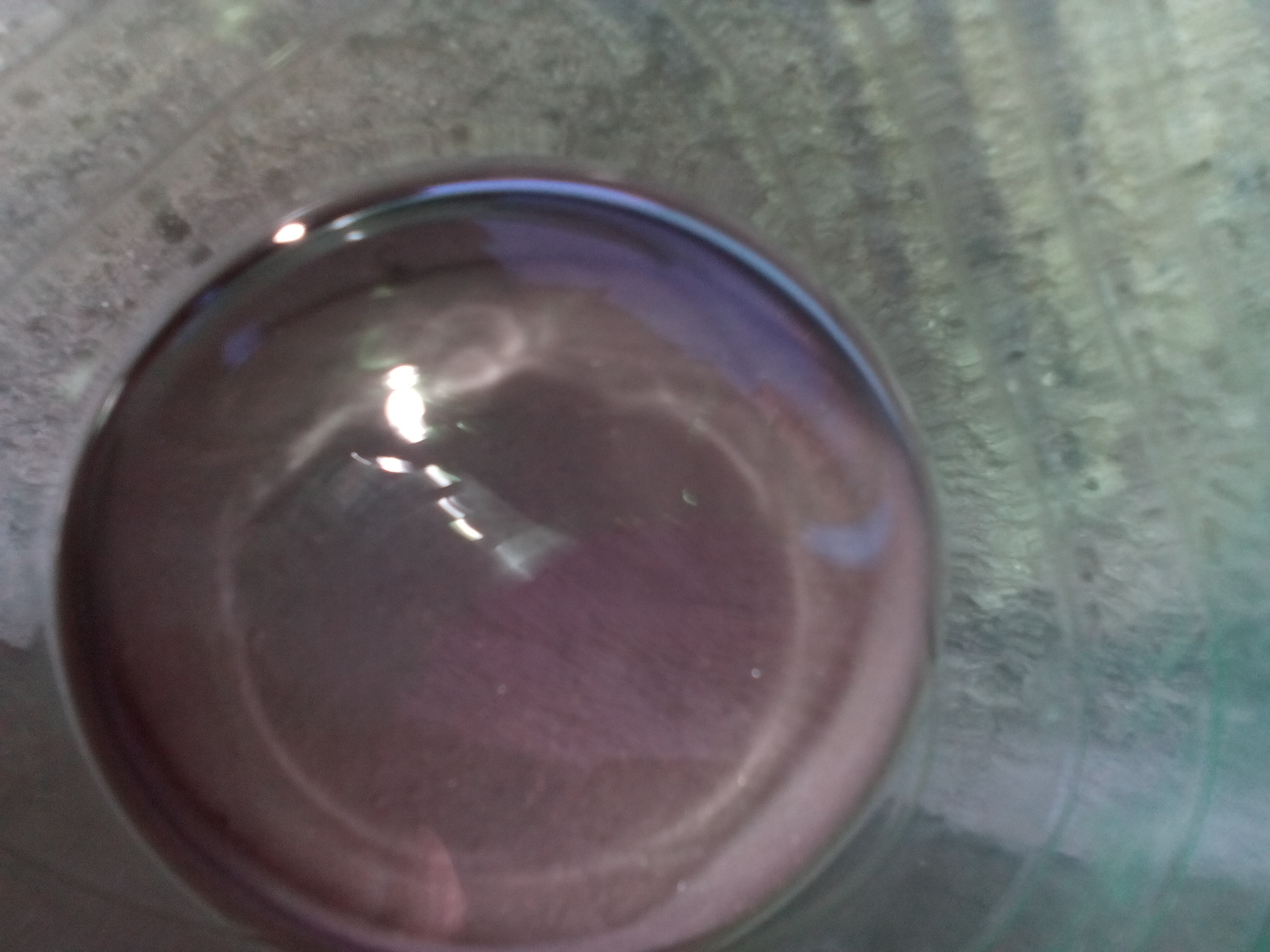

На последните 3 снимки се вижда локвичката с масло, която се образува на буталото след 4-5 дръппвания на въженцето.
Източих част от него, но продължава да се събира, явно не е от препълване на картера.
На следващата се вижда бензина, който изкарах от резервоара.
На последната, това вярвате или не е ново масло, работило приблизително 90 секунди, преди отново да блокира буталото.
Бивш, механик от ТКЗС-то, ми подхвърли нещо от сорта, че може да идва от издънени маслени сегменти, но на мен не ми се вярва да е от там.

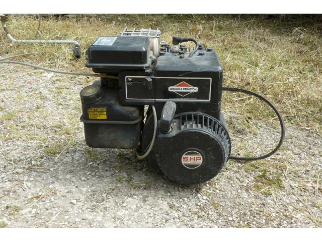

Двигателят е 5 конски сили, модел от 90-те години. Доста е масов на българския пазар.
Благодаря ви.
Моделът двигател е този:
A.Asenov - специалист
За ето такъв двигател става на въпрос.

Счупен маслен / най-долния/ сегмент-подсказали са ти , засядащ смукателен клапан/ така каченото масло в цилиндъра отива към карбуратора/. Мисля,че имам добра документация за ремонт на B&S двигател, но 4к.с./ моя е такъв/ ,снета от нета,ако те интересува-пиши.

Провери си картерната вентилация,не мога да си спомня как беше точно изпълнена на тези двигателчета,но не е нещо сложно,провери и да не е твърде щедър карбуратора и да пълни маслото с бензин.Сегментите ги смени обезателно,след като е блокирал мотора и вземи комплект.Ако си правиш сам ремонта обърни внимание на клапаните,на моята фреза бяха оставени без никакъв луфт,на своя глава ги направих 0.15 всмукателния и 0.30 изпускателния,работи безгрижно 2 години,до колкото знам и при новия собственик също работи.

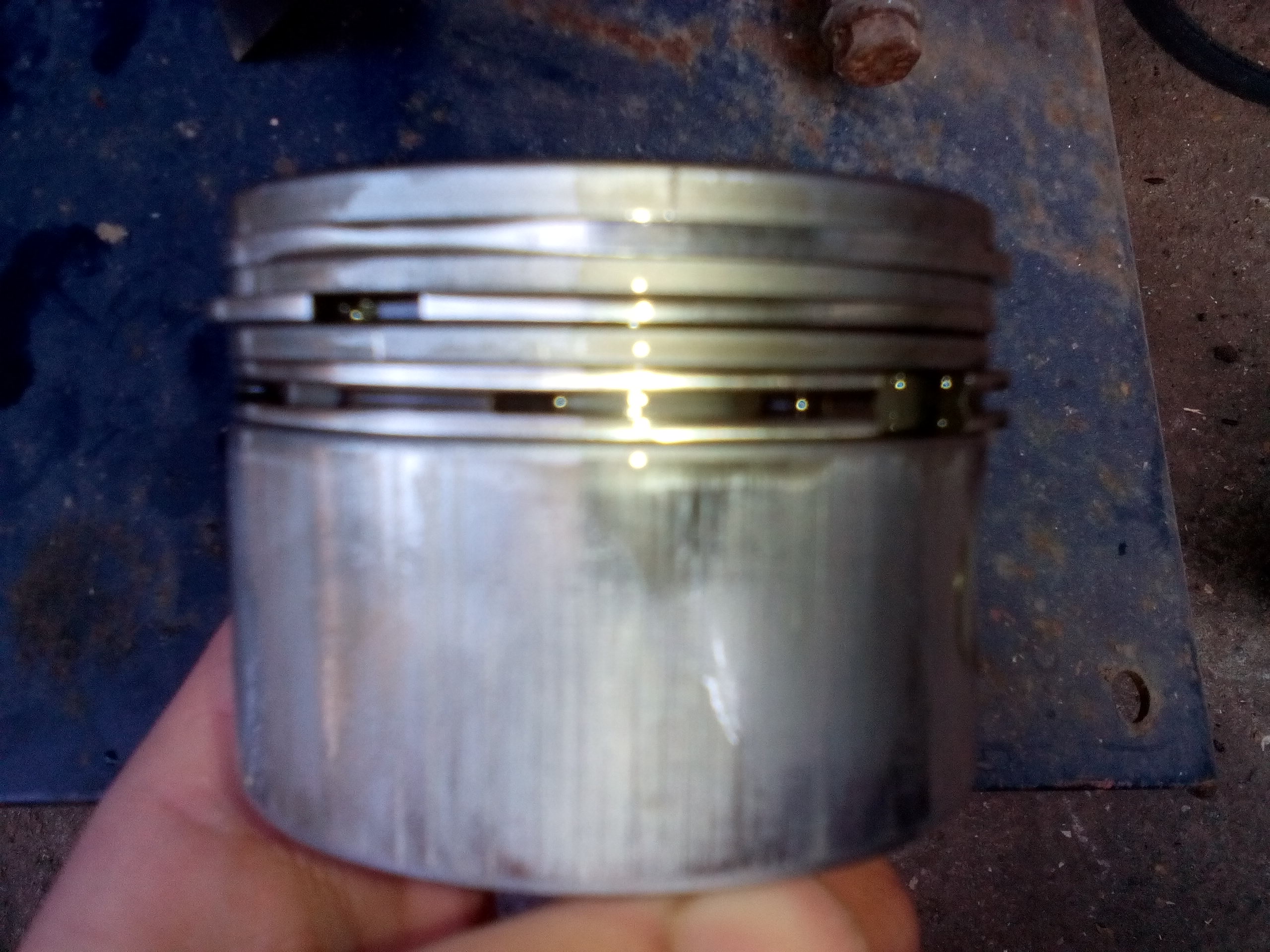

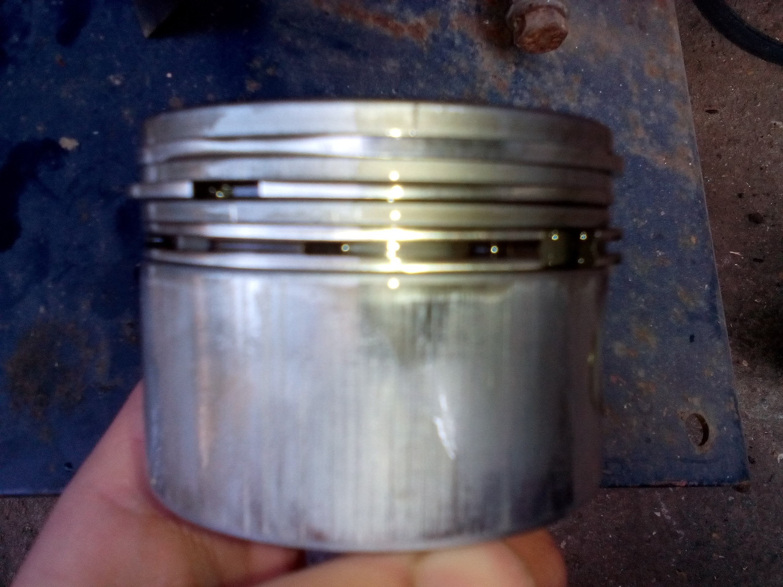

Извадих буталото, и изглежда сегментите при предишният ремонт настина са сменяни.
На практика излиза, че са на 30 мото минути.
Измерих с шублер диаметъра на цилиндъра -65мм
Измерих и диаметъра на буталото 64.8, но точността на шублера е дадена 0,5 така че смятам че е в нормите.
При първият сегмент отстоянието е 0мм.
При вторият 0,5мм
Масленият сегмент е 0
Мисля, че движението на буталото е достатъчно добре, и мисля, че цилиндърът и буталото не са за смяна.
Щом намеря клещи за сегменти, ще ги сваля и ще проверя цилиндърът по добре.

По цилиндъра няма ли надири от предните сагменти?
