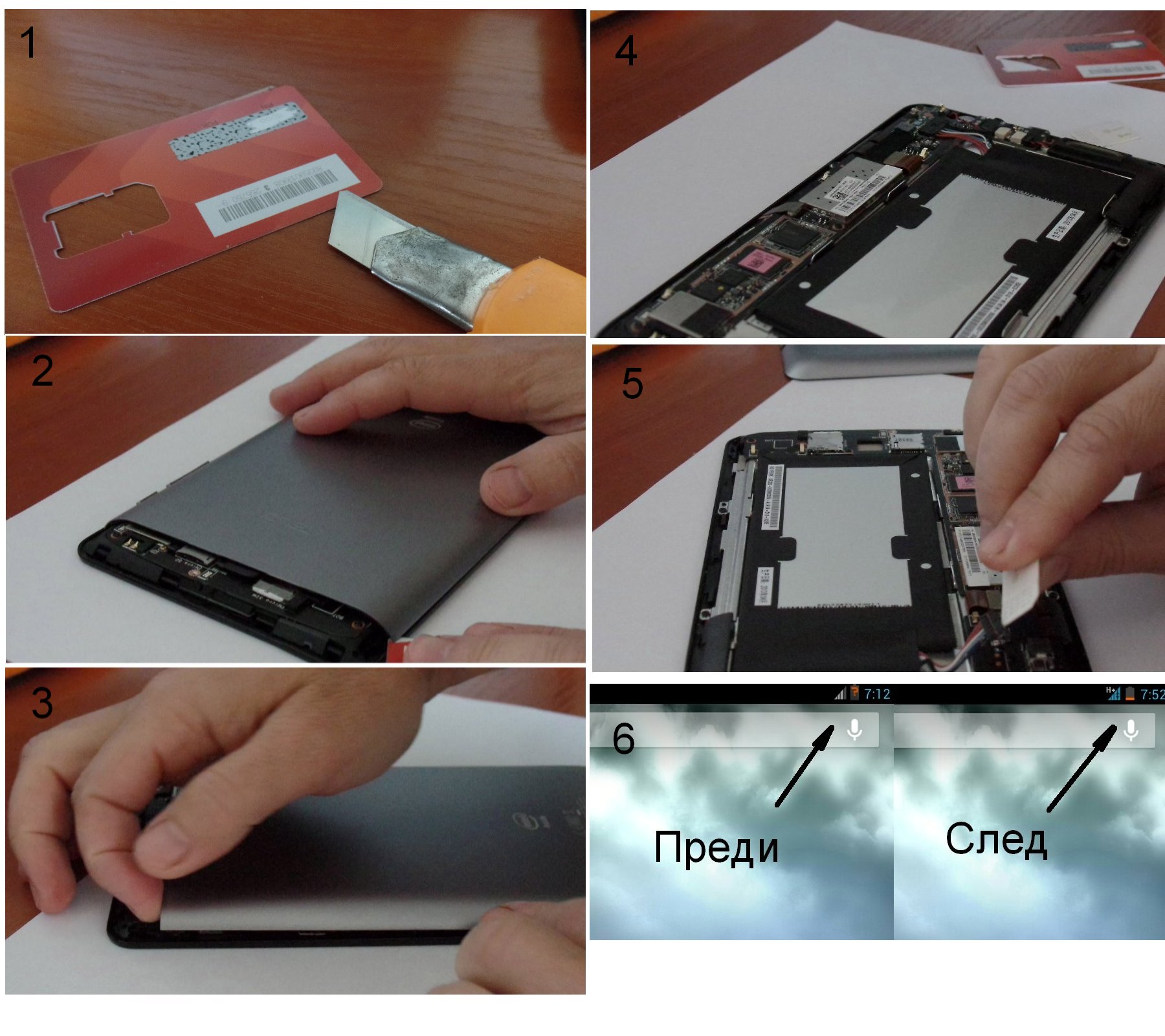

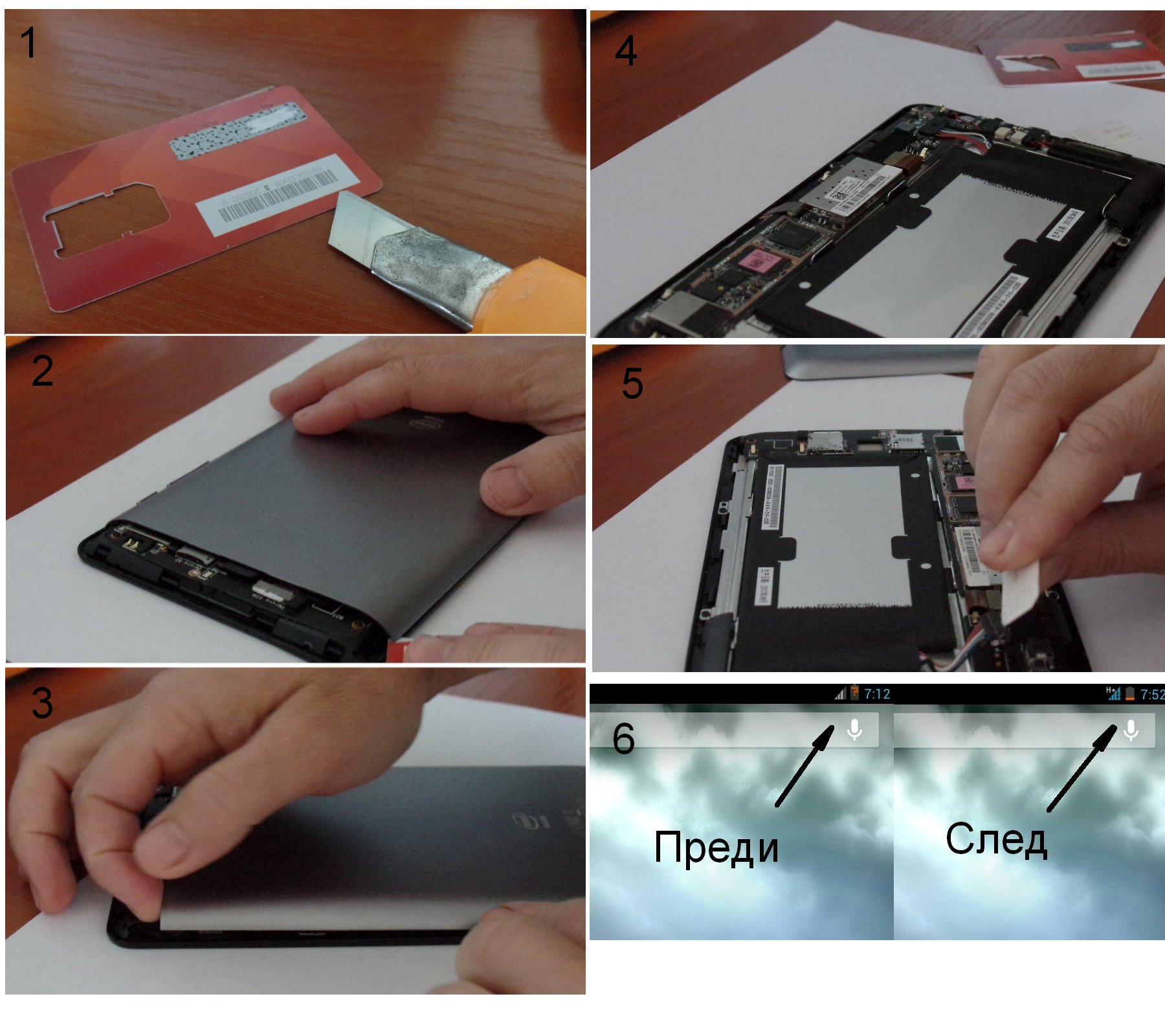

Пускам темата за тези които може да имат проблем като моя.
Явно има някакъв бъг в софтуера на таблета или батерията.
За втори път ми прави този номер вместо ниво на батерията изкарва една питанка.
И не се оправя с рестарти и подобни.
Решението е разкачване на батерията за кратко. И всичко си идва на мястото.
Уж я дават за вградена, но няма нещо дето да не се вади
За да се отвори по лесно задния капак е нужно нещо тънко и твърдо, но в същото време не толкова твърдо за да не повреди капака.
За целта идеална работа върши подострена в края стара карта ( фоно, дебитна, от сим) .
Отваряш капака, разкачваш буксата , после пак я закачваш, щракваш капака и готово.
Внимавайте с отварянето да не се изпочупят щипките.
