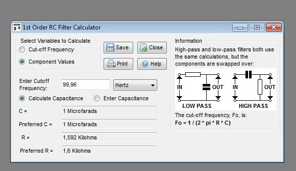

Ще се измерва напрежение от автомобилен алтернатор ,това напрежение и ток ще влизат микроконтролер и резултата ще излиза на дисплей . За измерване на тока използвам шунт и след него имам пасивен НЧ филтър , ръководителят ми каза ,че трябва да направя филтъра да маха пулсациите от изправителя на алтернатора а те са 6броя на оборот , алтернатора ще се върти от 1000 до 10000 об ,за каква честота да настроя филтъра ( формулата я знам )
ето снимка на схемата

Изчислявай за минималната честото. При по-висока ще имаш просто по-добра филтрация.
alderweireld - помощник
За един оборот имам 6 пулсации , как да ги свържа двете във форулата (f=1/2пRC)
1 оборот - 6 пулсации
1 минута - 1000 оборота
обороти за 1 секунда - 1000/60
Нататък си смятай. Ако и това не можеш да сметнеш не ти и трябва да завършваш.
Благодаря , сега разбрах ,получава се 16.67 об сек , филтъра ми ще маха всяка променлива съставка над 16херца.Колко са пулсациите не ме засяга значи . 4.7uF и 2Ком е всичко.

16.67x6 e 99.96 ,това ли трябва да ми е честотата на среза ?
С аналоговата схемотехника не съм се занимавал .
jordanvass - майстор
Ти май с доста неща си пропуснал да се занимаеш. Тия 6 пулсации на оборот защо мислиш, че са ти дадени?
shadow__01 - майстор
Получават се 99,96 пулсации в секунда. Останалото по формулата:
Това ми трябваше @shadow благодаря , на jordanvass и hidrazin също благодаря =D>
