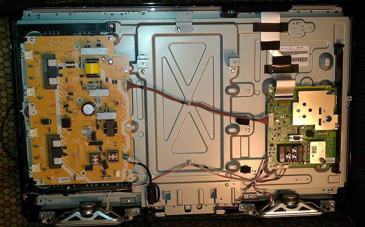

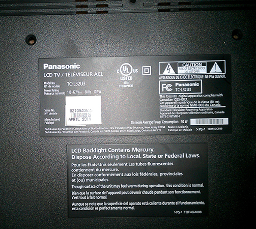

Здравейте колеги. Преди няколко дни ми попадна този модел телевизор. Когато го включа, започва да мига червената лампичка, но екрана не светва. Реших да отброя броя премигвания. Оказаха се единадесет ( 11 ), и реших да се разровя в нета за да видя какво може да намеря. Попаднах на много форуми в които говореха за други модели на Panasonic, и там се споменаваха неща от рода на:
- Нужда от почистване на охлаждащите вентилатори. ( След като го отворих не видях да има такива вентилатори )
- Оставяне на телевизора с изваден захранващ кабел от ел.мрежата ( И това опитах )
- Включване на телевизора в друг контакт (Опитах и това...,дори и в банята
- Изключване на Stand by режим. (Така и не го разбрах този режим)
Видимо по телевизора няма следи от удари или сериозни драскотини и пукнатини. След като го отворих по нищо не личеше да има нещо изгоряло, дори и не миришеше на изгоряло от някъде. Телевизора беше изненадващо чист, все едно някой го бе отварял преди мен (не изключвам това да е така). Ако някой е имал този проблем или ако някой има идея как да опитам да го поправя ще съм много благодарен.
