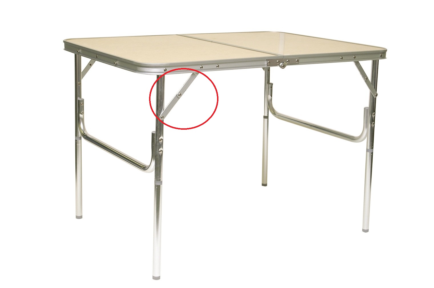

Здравейте, никъде не намерих името на тази част/елемент която искам да подменя на една сгъваема маса.
Някой знае ли как се нарича ограденото в червеното кръгче? Търсих в интернет за разпънка, рамо, ножица и какво ли не, но не намирам това което търся.
Благодаря, до сега търсих и единственото което прилича на това е ''панта за стълба'' , но тя е с ограничител и не върши работа...
shotik - майстор
Мисля ,че по - право е "Паянта" , едва ли ще намериш в магазините ,трябва да е някой доставчик на тази стока и да доставя и резервни части. Аз си ги правих от алуминиева ламарина за подобна маса , а за сгъваема шлосерска маса от алуминиев "Г " профил.
И аз мисля че ще трудно намирането. Тези в сайта на Али не вършат работа, подобно е ама не става. Продължавам ровенето
Neno Er - специалист
Това не е никаква панта.
Казва се мъртъв подкос–от руски.
В случая предназначението му е да образува мъртъв ъгъл, който не позволява на краката на масата да се сгънат когато се ползва.
