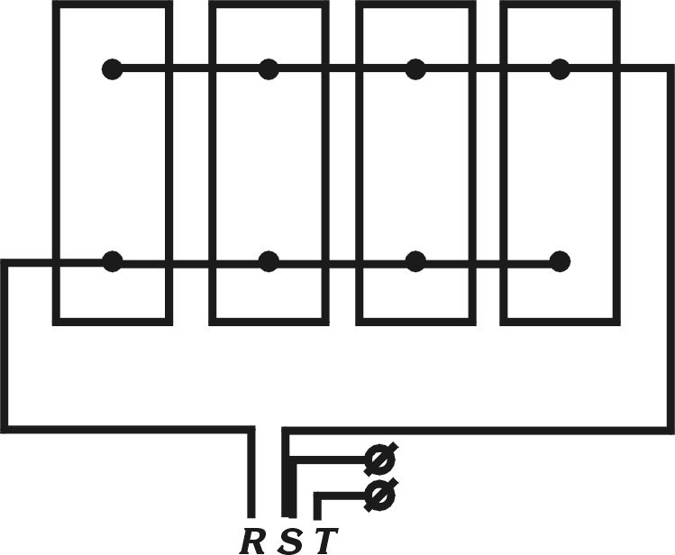

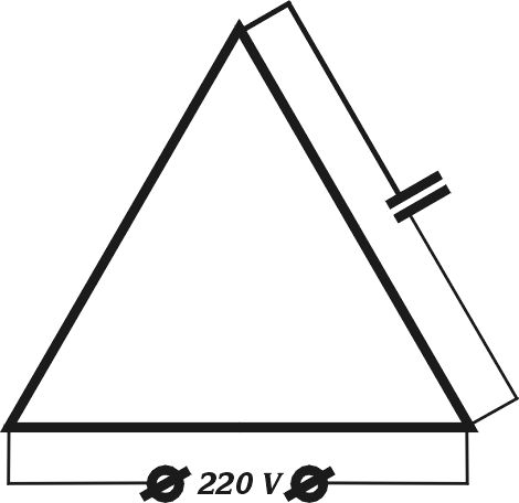

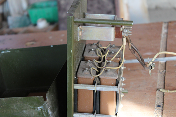

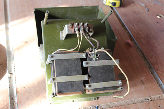

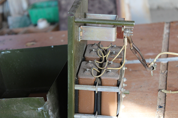

Нагласям си днес една трифазна турбина на мястото им и загледах, че отстрани е останала някаква кутия, на която не обърнах никакво внимание. Турбината е трифазна, свързал съм я с трифазен ток и си работи отлично. Разглобих кутията, като си мислех, че ще има я контактор, я защита, но излязоха 4 елемента. Като гледам клемите ми изглежда, че това е някакъв вид свързване на трифазен двигател на монофазен ток. Но не е познатото ми с пусков и работен кондензатор и затова пускам темата. Предполагам, че това е схемата. Аз си измислих RST-то и прдполагам двата кабела са за 220V.

това са си кондензатори

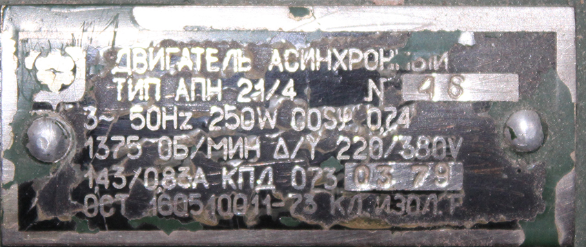

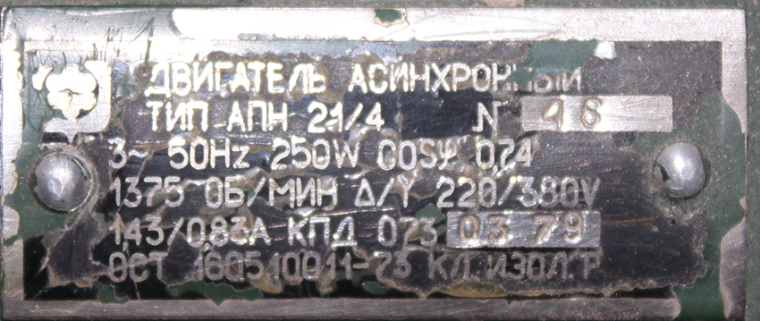

С какъв мотор е или какво пише на него? Предполагам руски? :)

Купих го вързан и не съм го отварял, но предполагам, че е на звезда, щото не грее.

За кондензаторите - били са за мнонофазно включване.
bulhomes2 - майстор
Не знаех, че можело и без пусков кондензатор на третата намотка. Благодаря на всички.
