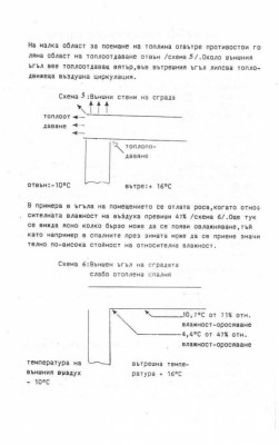

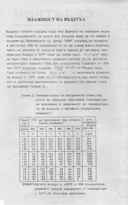

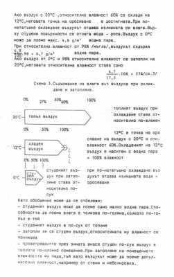

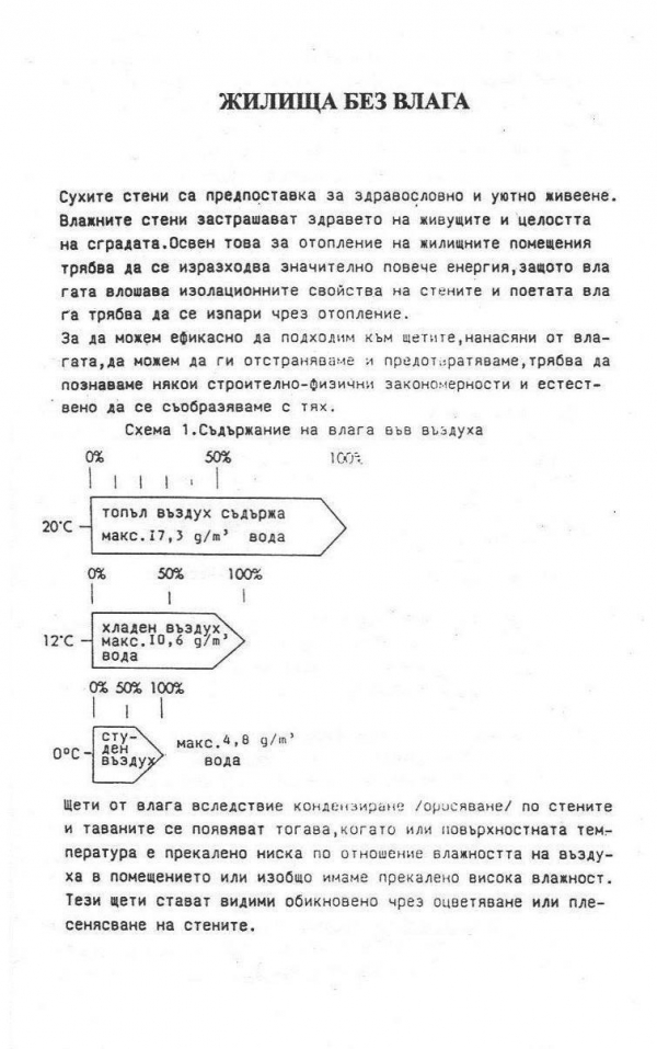

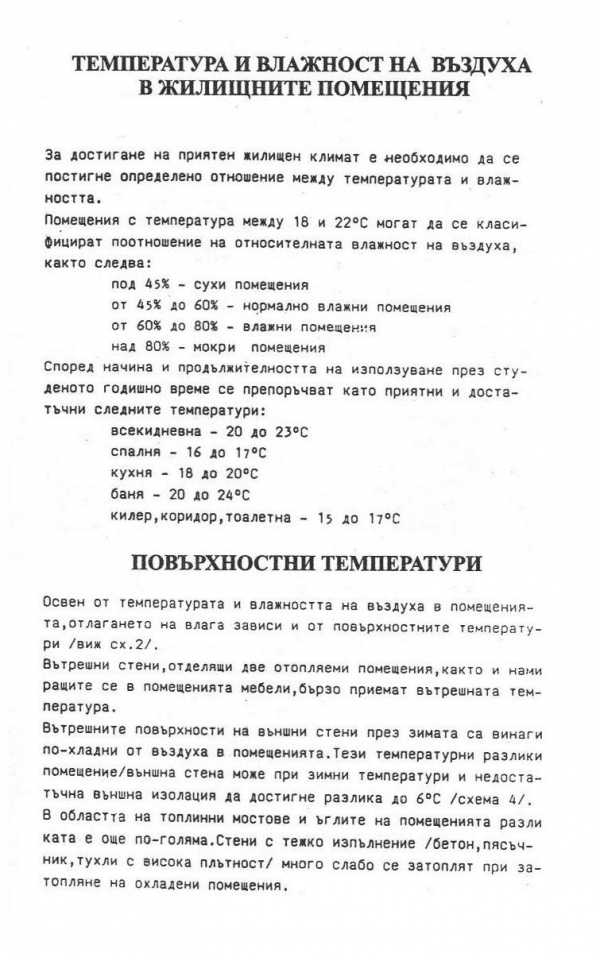

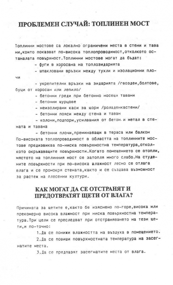

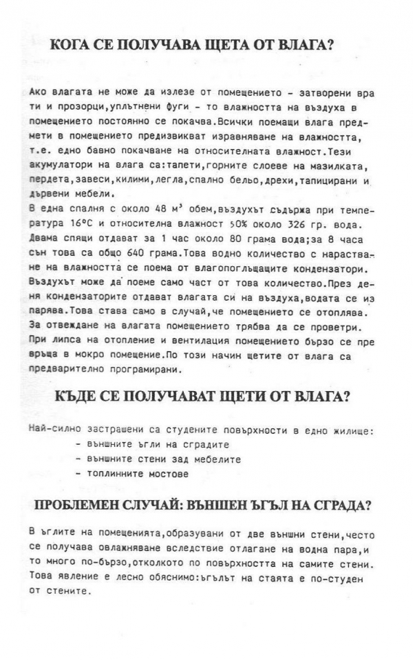

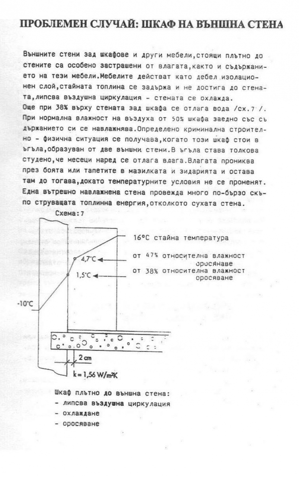

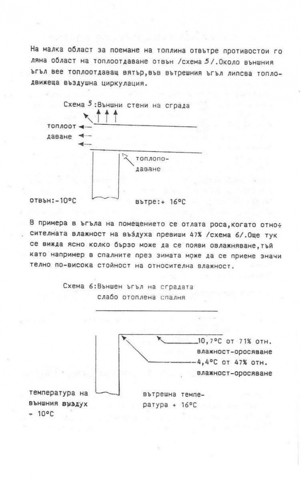

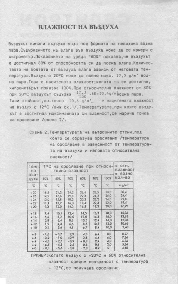

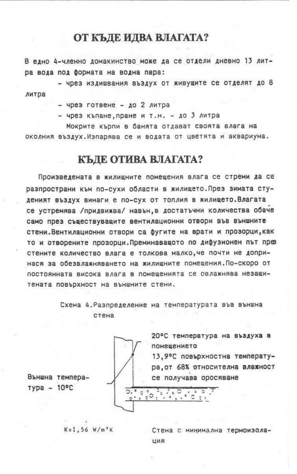

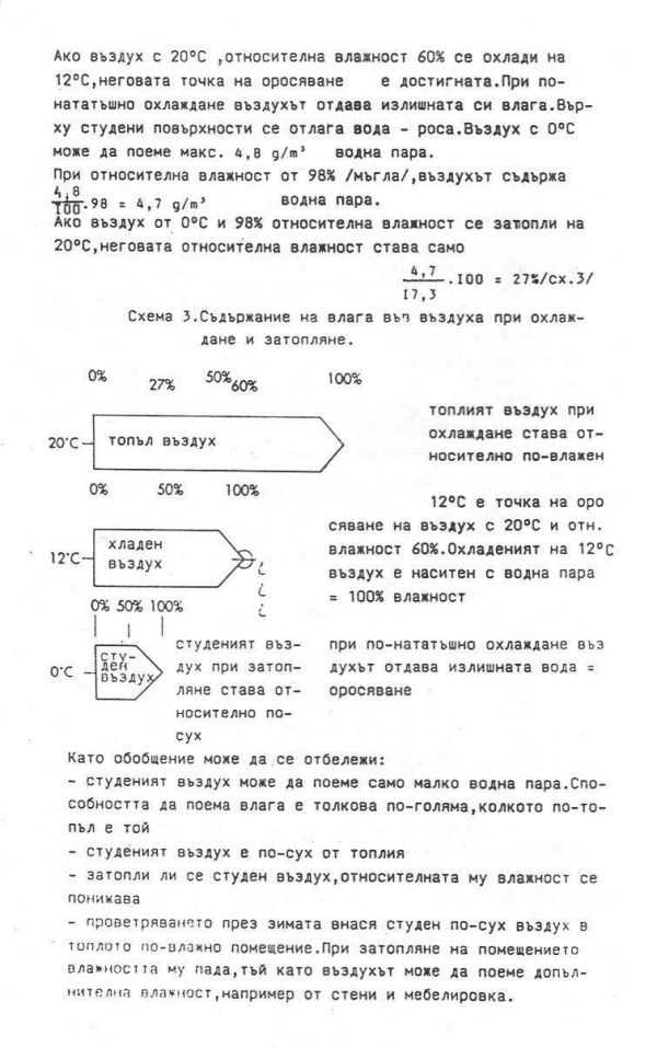

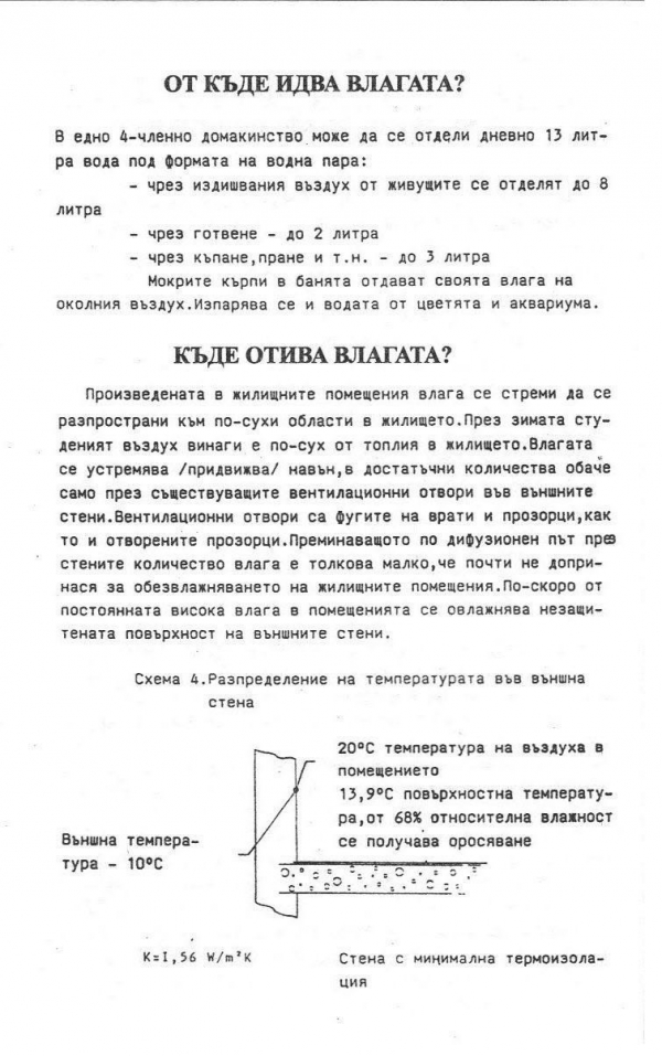

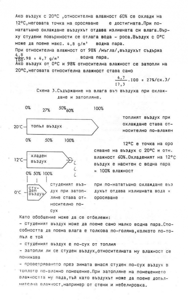

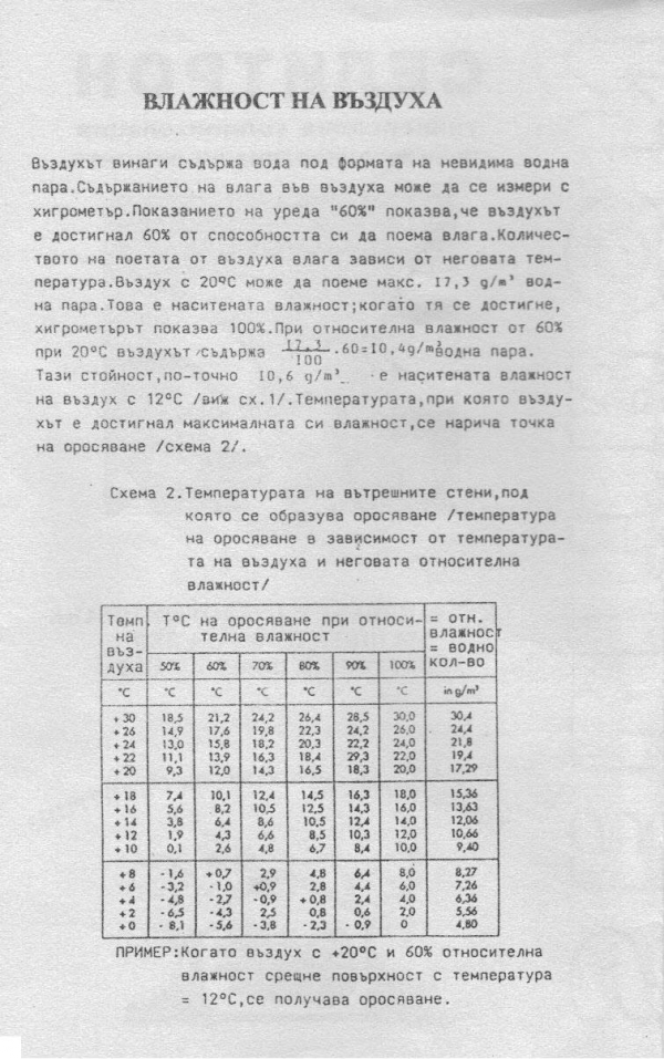

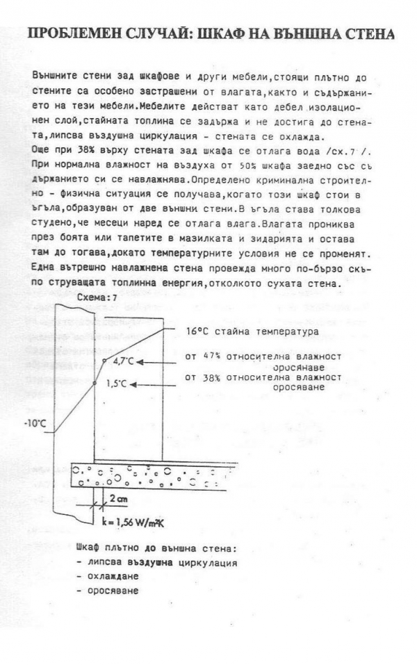

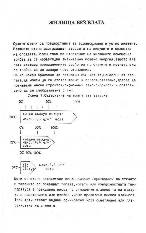

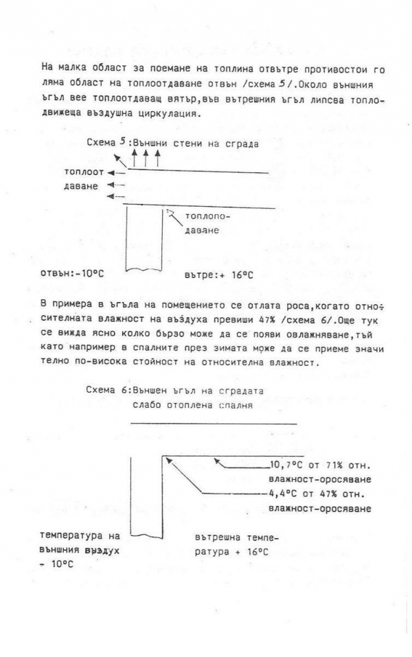

Във доста от темите на форума , се засягат въпроси свързани със Влагата в нашите жилища (апартаменти къщи вили и т.н.). Ще публикувам няколко информативни извадки от нета. Дано да са ви от полза. :partyman:

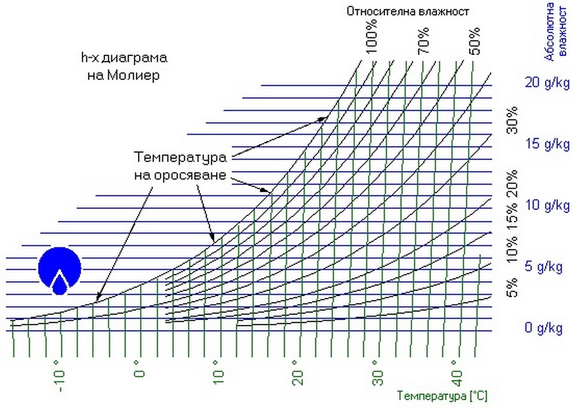

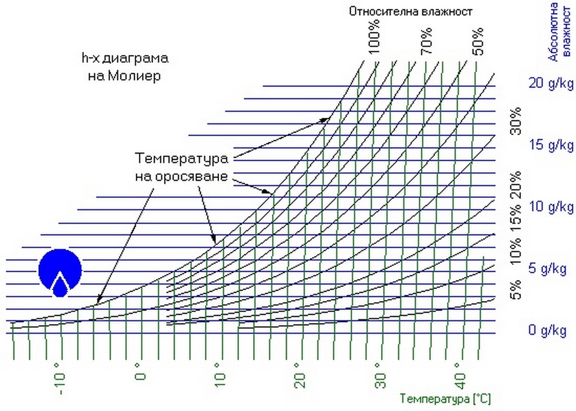

Ето го съдържанието на водата във въздуха във вид на графика.
На мен винаги ми е било трудно да убедя някой че колкото е по висока температурата на въздуха при една и съща относителна влажност, че количеството вода е повече. У особенно лятно време в студени помещения като речеш да се проветряваш ще вкараш повече влага.
