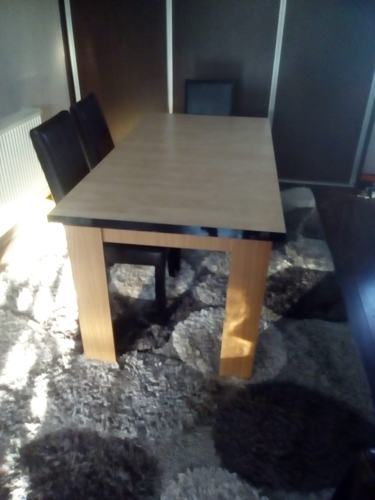

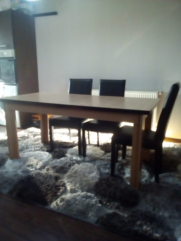

rgadzhev - специалист
nicolas2016 031.jpg (91.26 KиБ) Видяна 8121 пъти
nicolas2016 030.jpg (94.5 KиБ) Видяна 8121 пъти
За разтегателна не мога да помогна, правил съм неразтегателна, поствам ти снимките по-долу, ако ти харесва и имаш cutmaster2d мога да ти изпратя директно файла за разкрой. Прави се от половин плоча ПДЧ, но така или иначе продават на плоча. Цената на Егер е около 80 лв. плочата, разкрой и кант 40 лв., смята, че ще влезнеш в рамките на 120лв. Едната е със сдвоен плот другата с единичен. Пускам ти и линк от където съм я копирал.
http://www.mobilacasarusu.ro/mese/262-m ... _bardolino
Успех!!!
