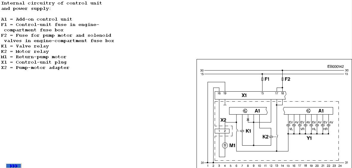

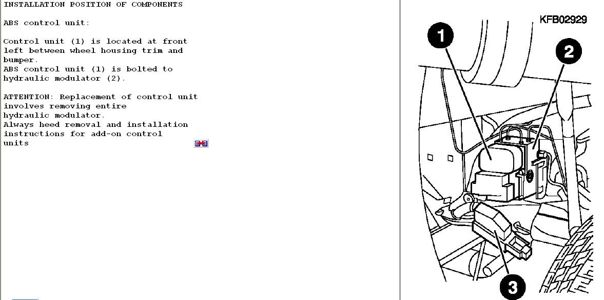

За много години колеги. Някой знае ли къде се намира АБС компа на това пежо защото при диагностика излиза, че няма връзка с АБС-а. Искам да проверя и да напръскам с контактен спрей всички връзки, куплунзи и съединения.

Блока на АБС-а се намира под сервото. Иска се доста разглобяване и едва ли ще се справиш сам. Даже и за сервиз е бавно и скъпо.
А на ЕСП -то е при предната броня в ляво. Там също има букси за пръскане, но и там ще ти е много трудно да пипаш. Отделно , че е нежелателно да разкачваш нещо защото ще си загуби кодировката и трябва да му се въведе отново.
Не е за твоята уста тая лъжица.

Ето ти картинка без ЕСП.После като попръскаш пак отиди на лексията. ето ти и ел схема да прозвъниш захранвания и кабели. Диагностиката излиза от 11 краче и отива на 12 на буксата. Пък лятото като идваме да си взимаме купите от драга може да пием по някоя бира.
