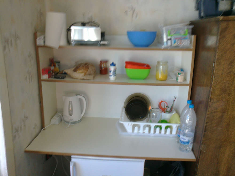

torbalan - Дървен философ
Този шкаф го правих за квартирата на големия син. По спомени ширината е 112 см. ПДЧ-то е от Баумахс.
Като го гледам, имам чуството, че е пробаднал милиметър - два в средата, но без мастар не съм сигурен.
На снимката изглежда криво, но е от скапания обектив на телефона. :)
Може и да не пропадне много. Дълбочината също е важна. По-дълбок - по-голямо пропадане.
При мен е 30 см.
radius - майстор
Е бива ли фотограф да пуска такива снимки. Аз вкъщи имам на 90см едно рафтче 30см дълбоко и е бая провиснало, но отзад не е хванато за дъното, а това със сигурност ще подобри нещата.
