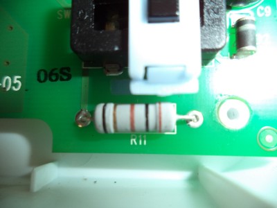

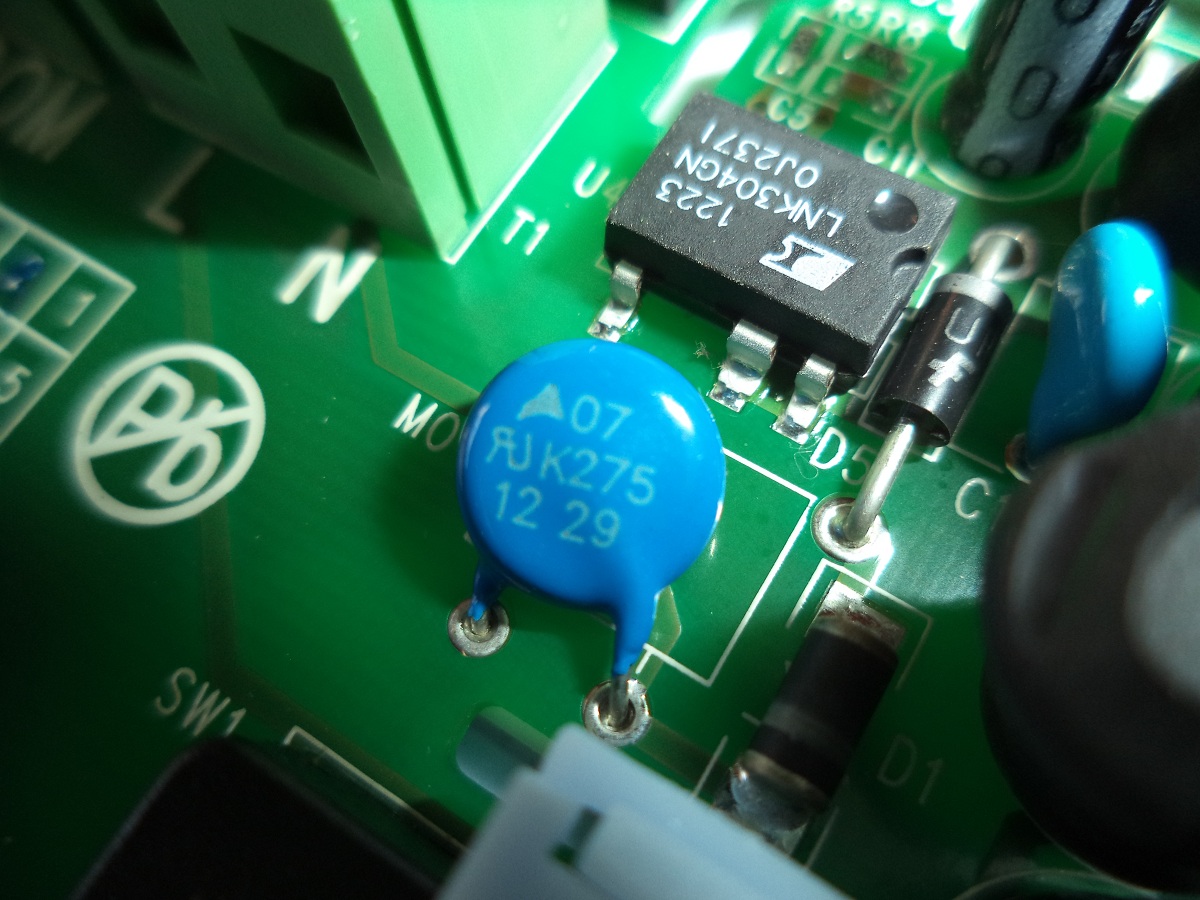

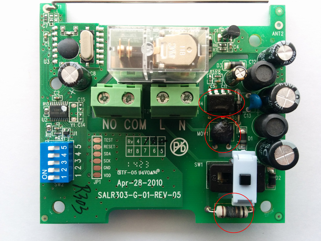

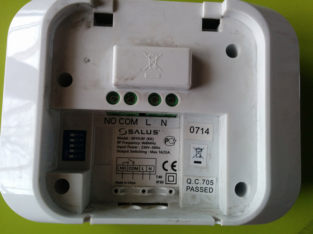

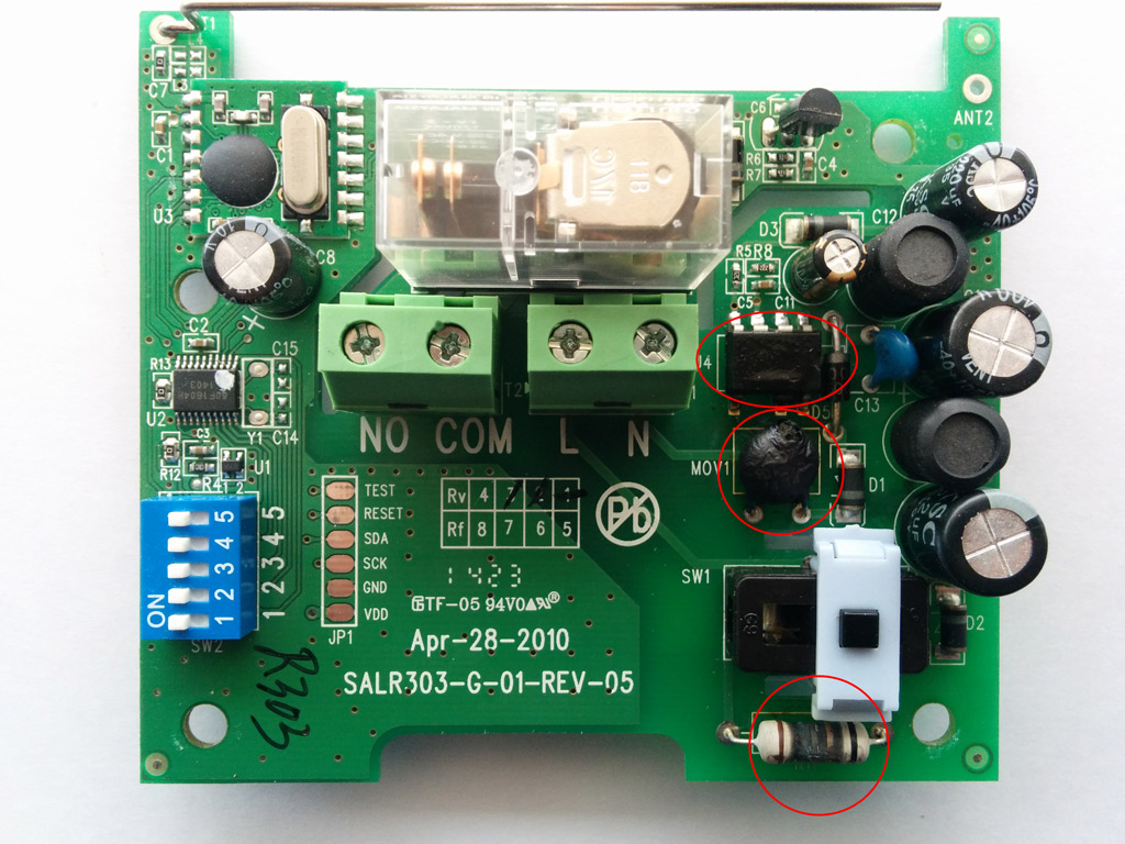

Здравейте. Случи се един инцидент с приемника на термостата, който ми управлява пелетната горелка. Поради електрически проблем, към приемника са подадени две фази, вместо фаза и нула. В резултат на това има някой изгорели компоненти на платката и тя разбира се не работи. Тъй като са обгорели (опушили) е невъзможно да се видят точните им цветове и номера.
За това моля, ако някой, който ползва същия термостат и има желание да снима неговата платка, така че да се ориентирам какви точно компоненти трябва да се подменят.
Моделът на приемника е RXRT505, работи с термостат 091FLRF.
Благодаря.
На снимката в червено са оградени компонентите.
IMG_20160205_143241.jpg платка

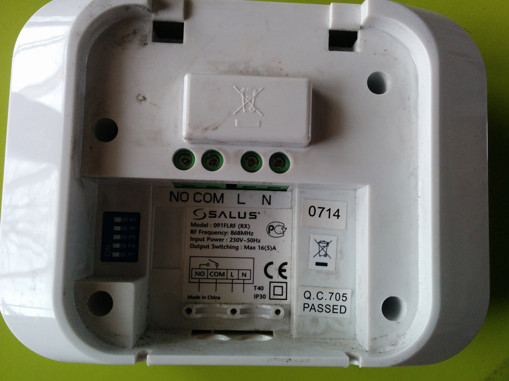

приемник лице
IMG_20160205_142830.jpg приемник гръб
DimitarD - специалист
Много неприятна случка. Не че искам да те разочаровам, но няма гаранция че само обгорелите са за смяна. Пробвай, дано се окажеш прав. Слагайте им предпазители. По 2 лева са.

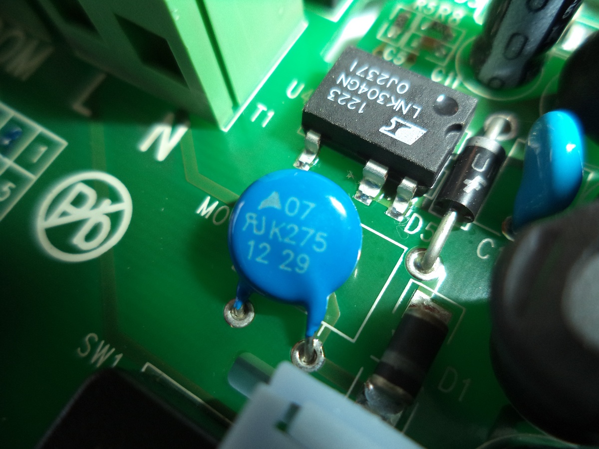

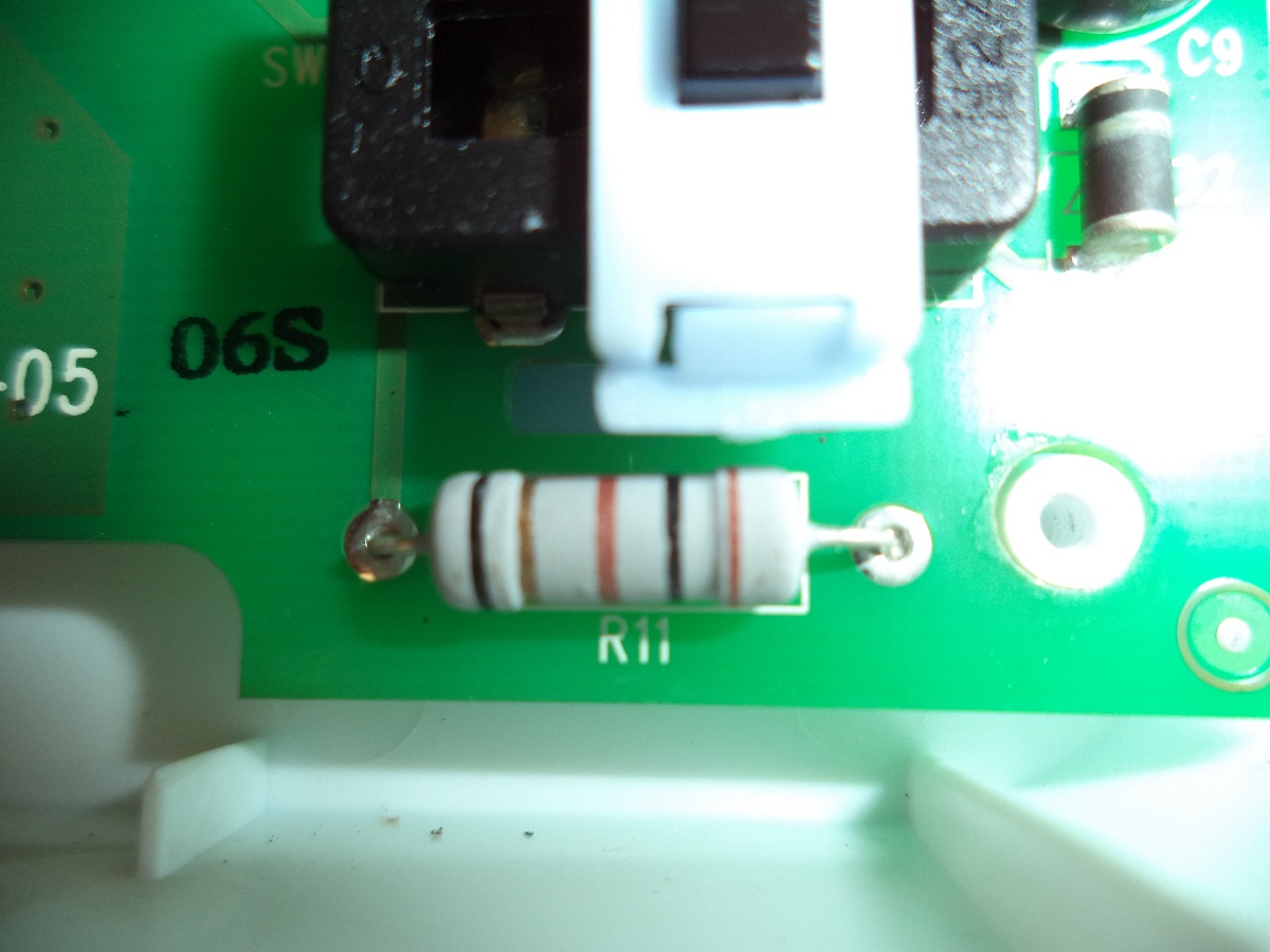

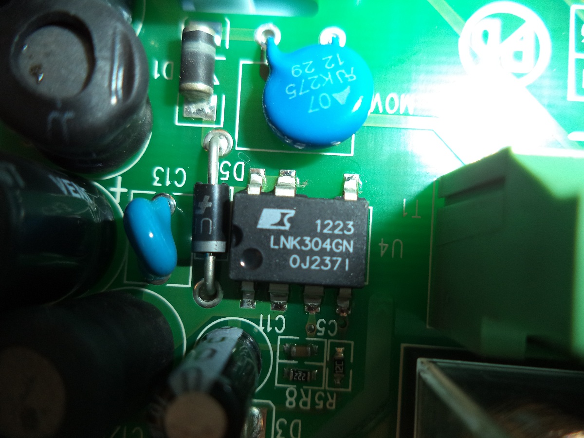

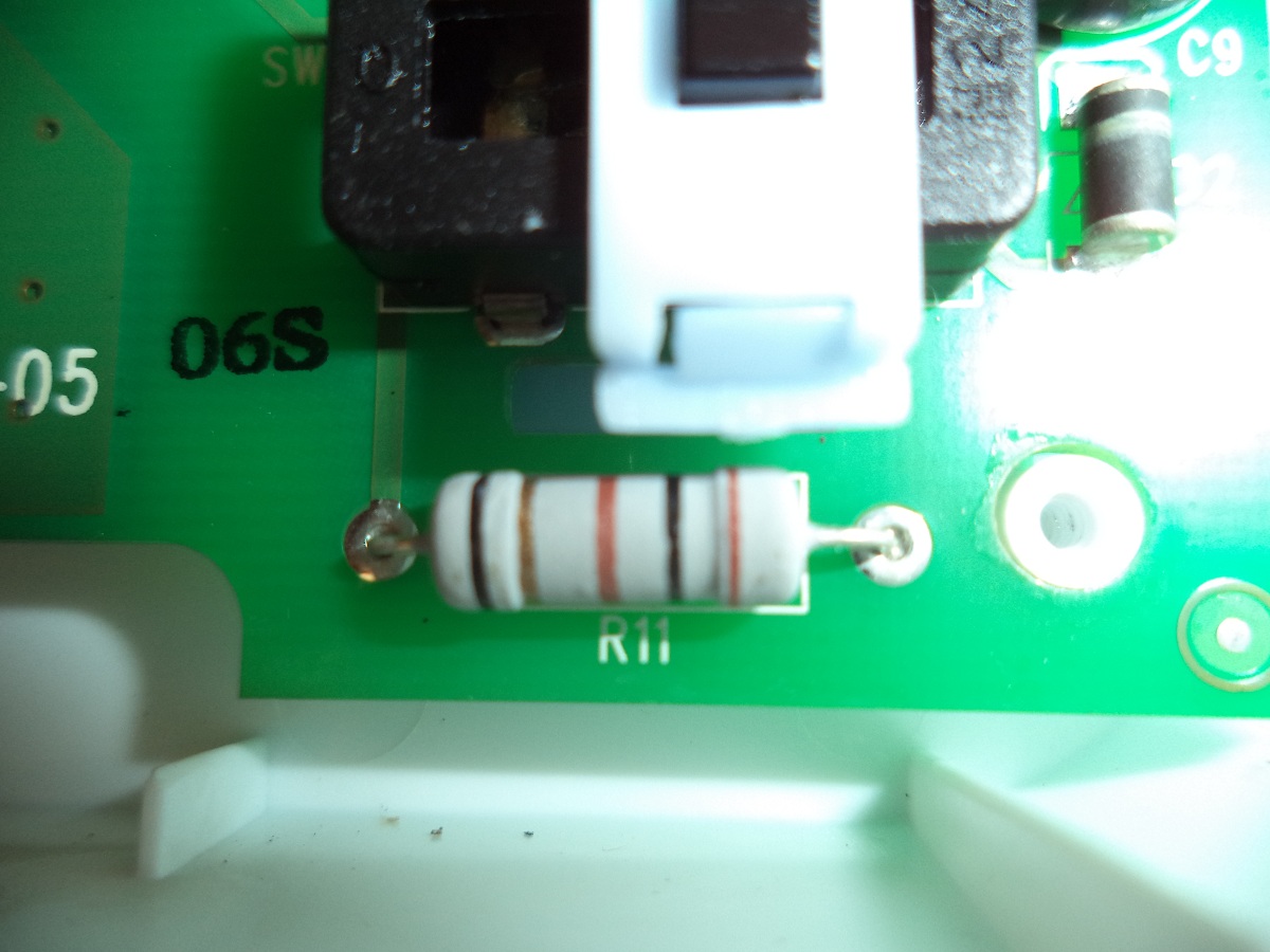

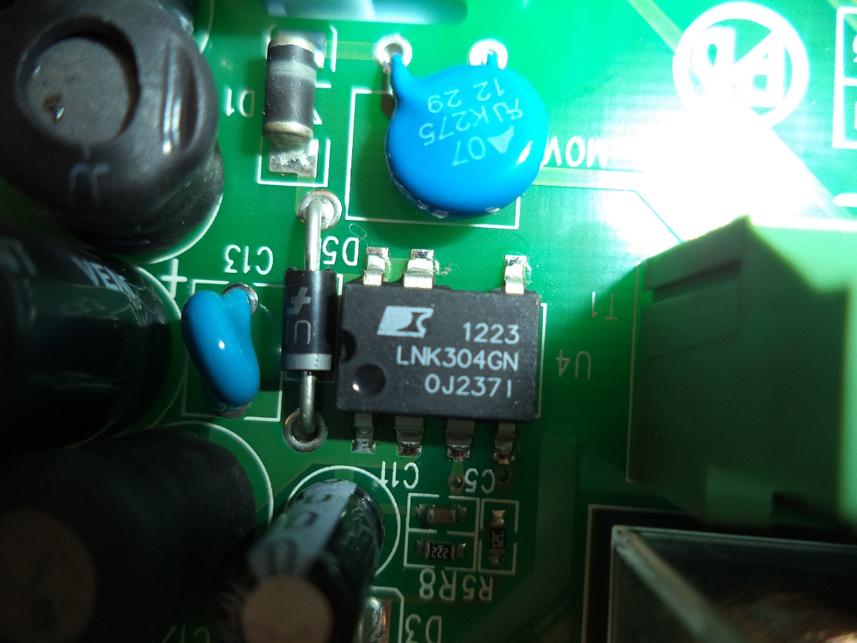

бати 100ю - напреднал
ето снимки ---на последната снимка цветовете са -тъмно зелено ,златисто,кафяво
v_tan - специалист
Супер! Благодаря много. Като има резултат ще пиша (какъвто и да е той).
v_tan - специалист
Приемникът работи отново. Взех го от ремонт, сменени са освен трите компонента от снимките още един. Цена на ремонта 28лв. Единствено цветовете на резистора са други, някакво объркване е станало, а и снимката е малко замазана. Ще ги кача тук, в случай, че на някой друг му потрябват. Благодаря още веднъж за съдействието.
