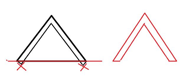

Възможно ли е на винкел 30х30х4мм да се направи това? И на колко дълги парчета би могло да се направи. Интересуват ме дължини между 10 и 20см ако не е възможно за по дълги. Трябва да стане равно и с флекс едва ли ще е възможно.

Опитен фрезист ще се справи, може и на шлайф. Стига да има призми и най лесно с магнитна маса.

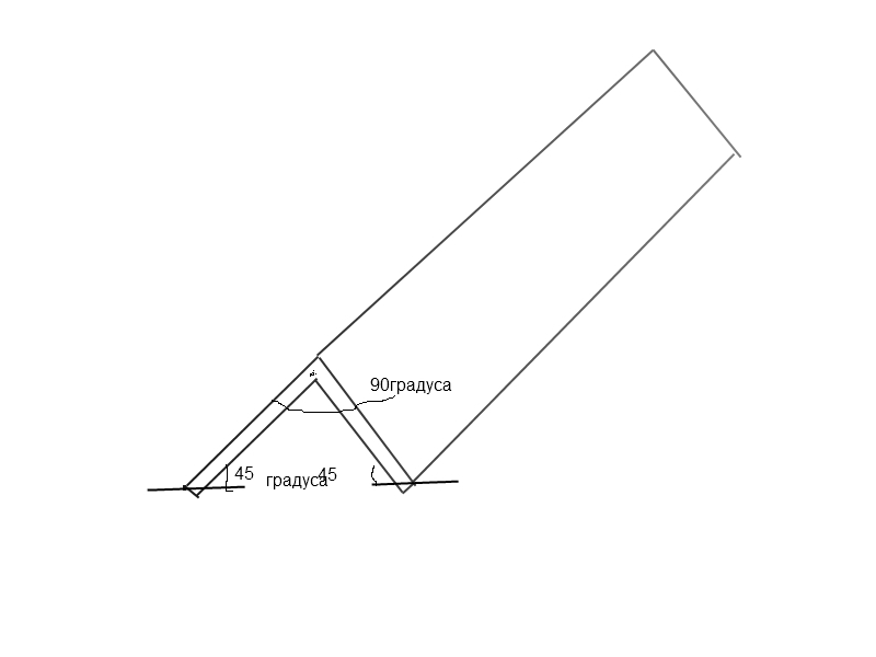

Никой не ме гони, за съжаление. :) Не си разбрал задачата, иска да зачисти по дължина 20-30 см от ръба на винкела, а не да го режи под ъгъл. Как ще стане да захване винкелот вертикално за да го зачисти с отрезна машина или банциг. Демек да стане остър ъгъл 45 градуса от двете страни.

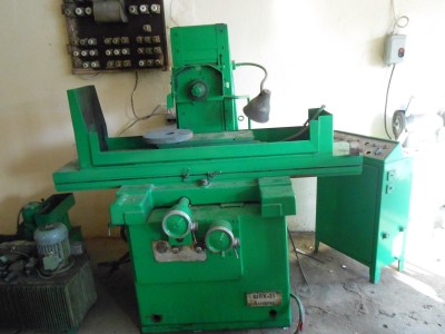

Може да стане по много начини. Най-лесно е на плосък шлайф.

Хора кажете каква машина ще го прави да знам какво да търся. Трябва да е винкел и точно по дължина трябва да се отнеме. Не е много може би по 2мм ръб е ама трябва да легне равномерно после по цялата си дължина. И не е едно парче а към 15 иначе щях да го докарам някак си. Що нямаше абрехт за метал работа за две минути :-D
Та кажете тоя вариант на шлайф какво ще рече и колко дълъг винкел може да обработи?

Никой не ме гони, за съжаление. :) Не си разбрал задачата, иска да зачисти по дължина 20-30 см от ръба на винкела, а не да го режи под ъгъл........
Дължа извинение, но едва с твоята картинка схванах задачата. Да наистина на фреза е най лесното решение. А колегата Andri01 го е обяснил как да стане захващането.

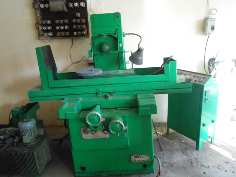

Плосък шлайф , две призми и магнитна маса. Изображение
Колко дълъг детайл може да обработва, има различни модели с различни харакктеристики. Но по принцип са за закалени детайли, надали някой ще се съгласи да си прецака дисковете, на винкел.
