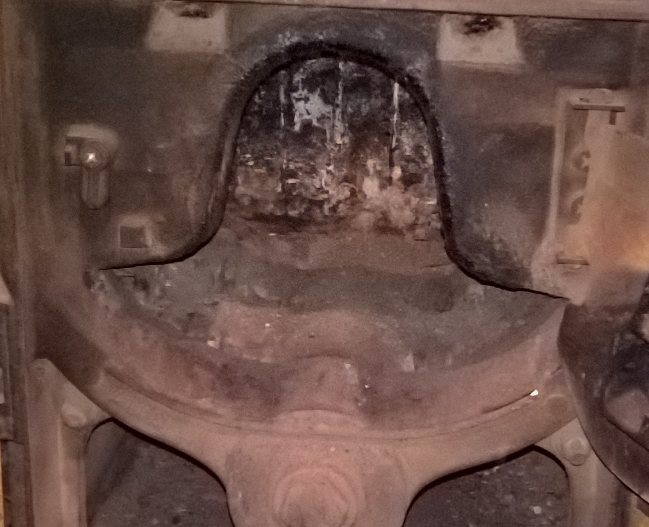

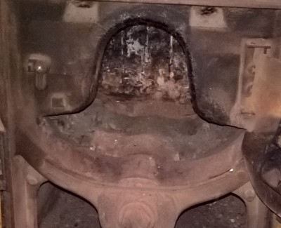

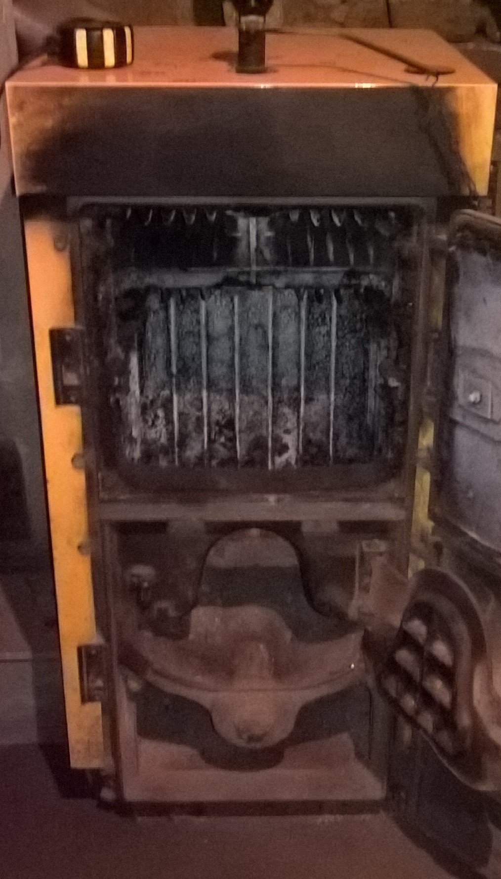

Здравейте!Спрял съм се на горелка Грейко RB20,a колела ми е Demrad-DKY 23,5kw.Въпроса ми е знае ли някой дали предния глидер на котела е с водна риза понеже диаметъра на Грейкото е 159мм,а пък "арката" на глидера зад долната вратичка на котела е ф130мм.Евентуално да го разпиля,за да може да влезе горелката.Благодаря ви предварително

Друг вариант няма?Или евентуално друга горелка може би

Слагали сме 30-ка на такъв котел, повдигнат на кутия

На този котел слагам директно горелка Грейко рб 20, това си е Солитех Демир Докум само че с оранжевите ламарини ,има и модел Солитех с сиви ламарини ,но чуна е един и същ .Няма как да сбъркам - брат ми е с такъв котел ,работим заедно .
