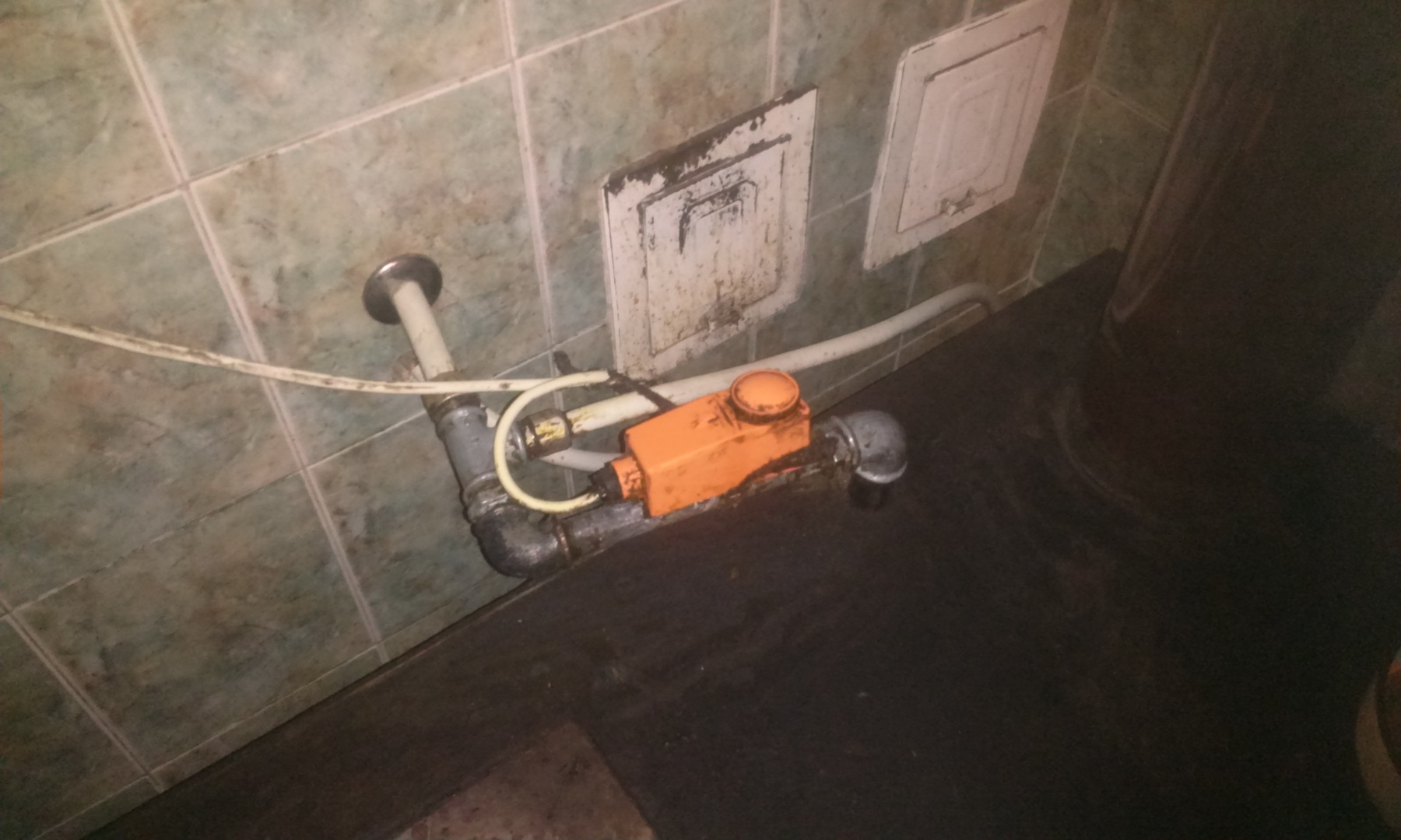

След 9 зимни вярна служба водната риза на Прити 10 кв. прокапа. Купих нова Прити на 12 кв., но преди да я закача към старата инсталация имам нужда от съвет. От извода за топлата вода тръгват 2 кръга. С ф20 кръга за горния етаж, където се разклонява с на ф16 към бойлера и към радиатор 17 ребра 50см. От радиатора пак с тройник продължава към радиатор 13 глидера в другата стая. Стаите са с вътрешна изолация и се затопляха нормално макар и с последователно свързване по описания начин. Вторият кръг е на долният етаж с тръба ф16, като с тройник са вързани два радиатора с 10 и 12 глидера. На снимката е показано как се извежда топлата вода. Какво трябва да променя на изхода без да се налага да прекарвам нови тръби/маркучи по трасето? Тази тръба 1/2, върху която е монтиран терморегулатора не е ли малка за 12 кв. мощност?
filmatoplo - майстор
Моето Прити е такава мощност и е с медна тръба фи-18,

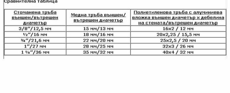

Благодаря! Значи не трябва да се притеснявам. Питах, понеже някъде бях срещал, че по 16 мм тръба могат да преминат максимум 5400 вата. Но сега се поразрових и видях, че вътрешният диаметър е различен при различните видове тръби. Съгласно таблицата по-долу 1/2 стоманена тръба отговаря на 18мм медна и 20мм полиетиленова тръба. Освен това прочетох, че топлинната проводимост зависела и от напора на помпата и дължината на трасето. При мен помпата работи на 2. степен (40 вата) и не съм имал проблеми досега с 10 киловатовото Прити. Без UPS съм и при спиране на тока ми е изхвърляла водата през разширителния съд (намиращ се 10 метра от ризата), което показва, че дори без помпа в определен момент могат да преминат 10-12 киловата през тези тръби.
