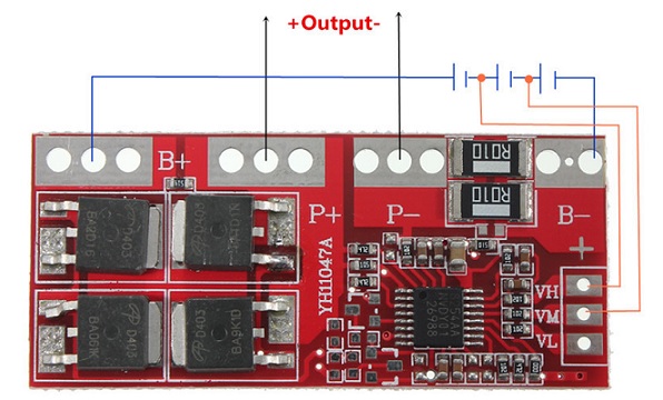

:? е зарадва ме :) поне с отговор прав си свързването ми не е правилно на лм-а аз съм връзвал 78xx много пъти и си карам по инерция :) а има ли смисъл да слагам две лм-ки паралелно за устойчивост или дигане на ампеража при желание или не става така таз работта как си я мисля
схемата ще ползвам за зареждане на 3 последователно свързани ли йон батерий къде мога да сложа лед лампичка за приключване на заряда
sstefanov - майстор
С LiIon и тази схема ще изгърмиш и то ефектно! Има си специални зарядни за такива батериИ и те струват стотинки,
Не можеш да ги запаралелваш. И въобще си тръгнал в грешната посока.
От това ще стане печка, която ще зарежда максимум с 500-600mA и ще топли повече отколкото ще зарежда.
И това докато ти умори акумулаторите. Три или въобще повече от една литиева батерия искат балансиран заряд.
Иначе платчица за заряд на една литиева батерия с входно 5V и заряден ток 1А струва малко над левче.
Платка за 3S (пакет от три литиеви батерии) и заряден ток 4-5А струва няма и 10-тина лева.
