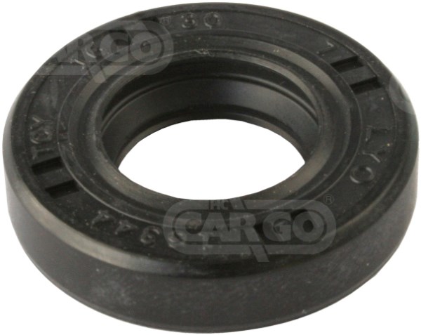

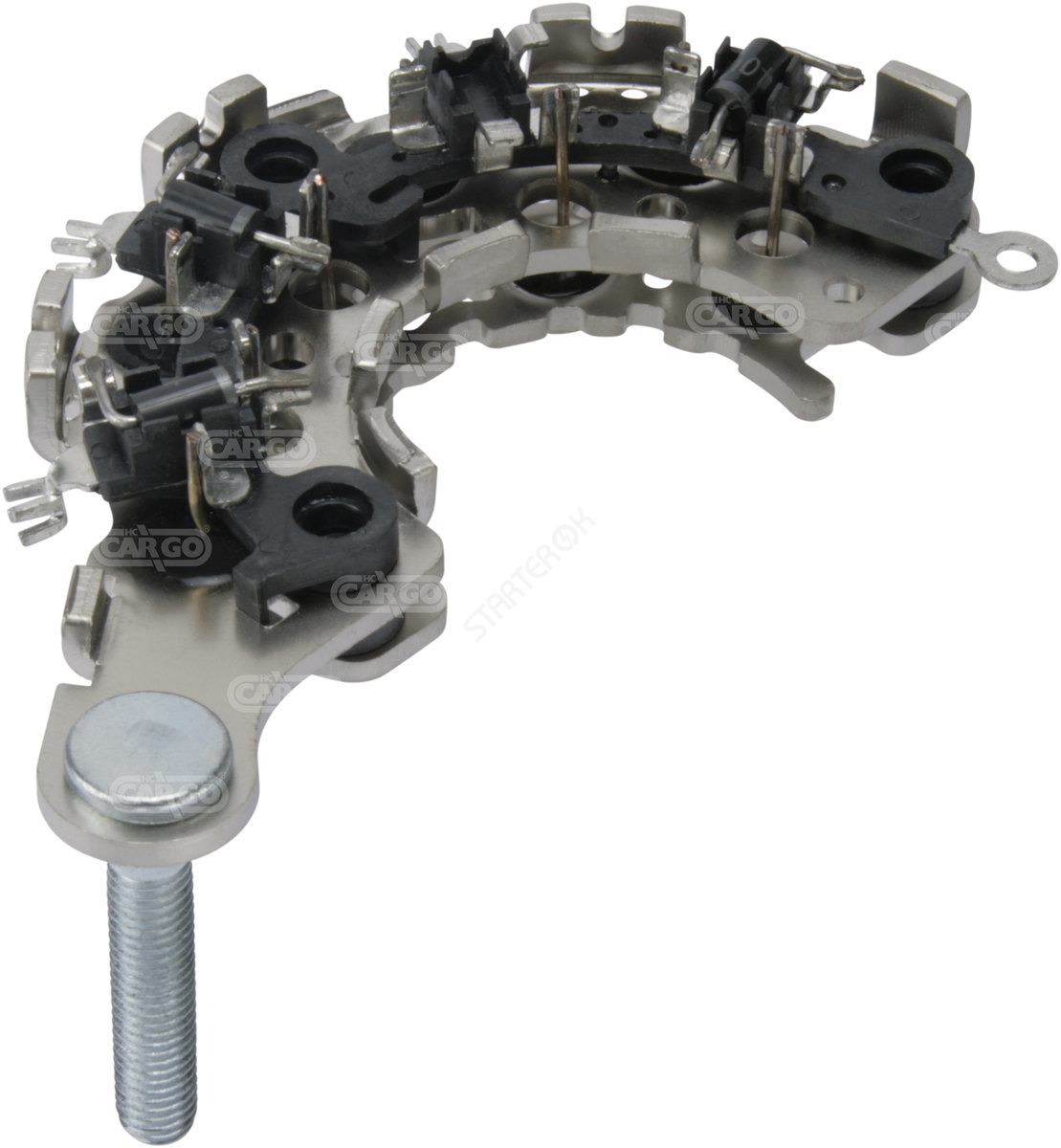

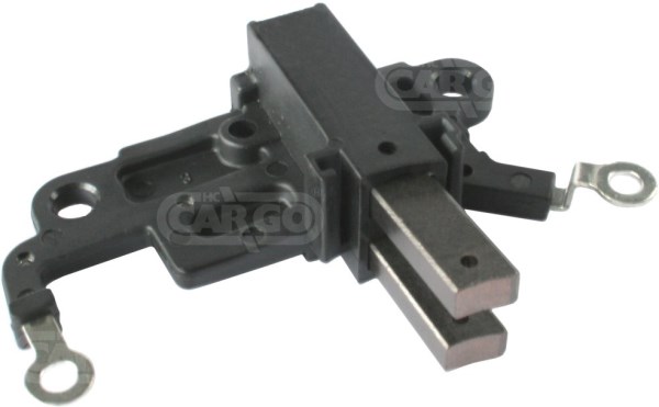

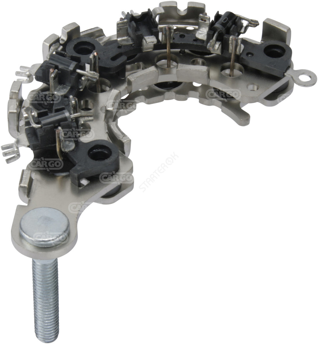

Ето ти ориентация за цените.Реле-регулатор-между 48 и 75лв в зависимост от производството,диоден блок между 40 и 55лв,четкодържател с четки(отделя се,разглобява се от реле-регулатора)- около 20лв.Добре е при отварянето да се смени и семеринга на помпата 15,8X30X7,защото в нея се намира плъзгащия заден лагер на алтернатора(няма заден съчмен лагер в капака на алтернатора,лагеруването е на плъзгащ лагер в помпата,копирано е от старо Денсо),който се маже под налягане от системата на двигателя.Този семеринг е 2-5лв на различните места.Статора се предлага на 95лв.
Частите ги има в анличност по веригите предлагащи части за стартери и алтернатори,цените са действителни и са от сайтовете на вносителите.Комплект алтернатор неоригинално производство или рециклаж се търгува на около 400-500лв в различните вериги.
