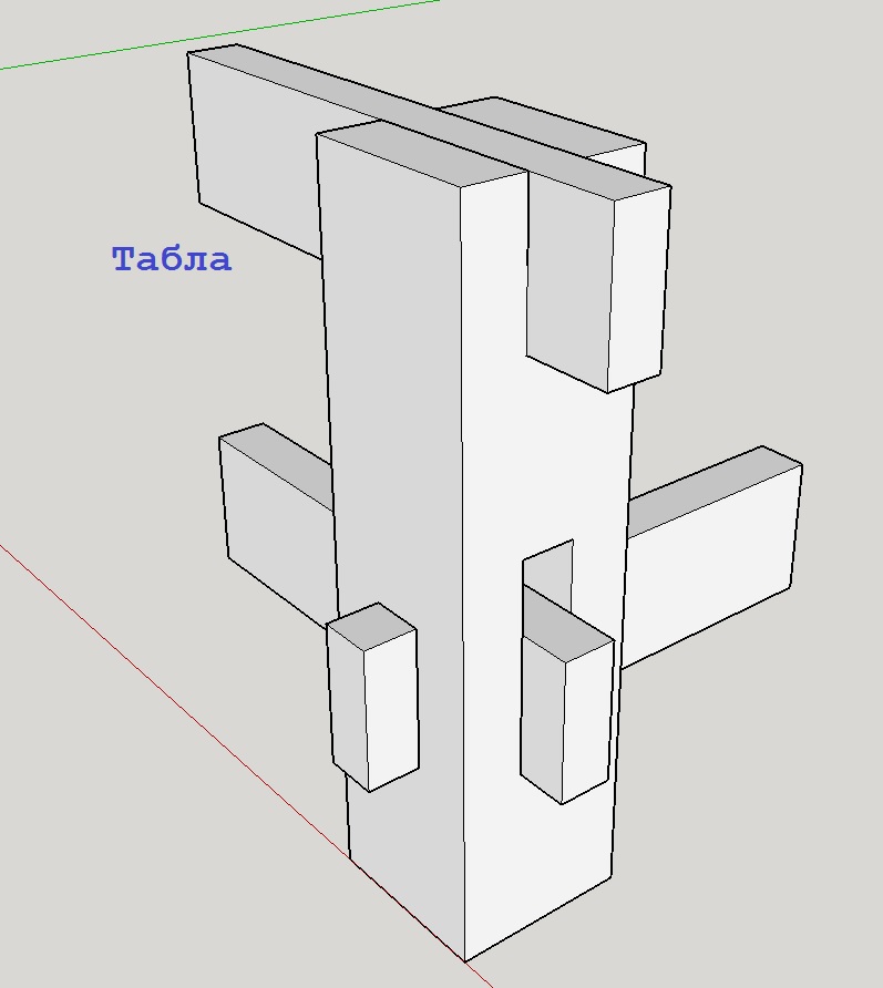

Здравейте, имам няколко орехови талпи и реших да си направя спалня от тях. Единственото условие на жена ми е да е на крачета, за да може да си бърше под спалнята
. Мисля да бъде от дъски с дебелина 4х22 см и крака 8х8 см. Кажете как да се захванат краката, като не искам да се виждат глави на болтове. Мислех си с манификс, но до сега съм го виждал само на ПДЧ да се слага. Ако има някакъв друг свързващ елемент споделете.

При 4 см. дебелина на дъската - спокойно от вътрешната страна можеш да сложиш ъглови планки и с винтове за дърво... На 22 см. като се хванат през 5 см. примерно - няма да мръдне...
Другия вариант е с едни сглобки. Не ги знам как се казват.
С винтове за дърво се хващат на страничната и челната дъска на леглото, а сглабянето става все едно ги закачаш едно в друго...

Очаква се движенията да бъдат разнопосочни и разнообразни по интензитет и амплитуда.
Тази сглобка е тип "interlocking joint" - демек самозаключваща се. Очаквам да се "заздравява" като усети напън.
Пък и винаги може да се набие малък клин от вътрешната страна, ако сглобката е направена твърде хлабаво.

Демек само с гледане не става иска и практика. Поръчителят ми е добър приятел и не ми се иска като му я направя да се чудя кога ще ми звънне да ми каже че се клати.Мисля че тънкостта тук е всичко да пасне супер плътно.Има и нещо друго нормално е спалнята да има висока табла с тази сглобка не ми идва на ум как ще стане
или да е по тесничка...

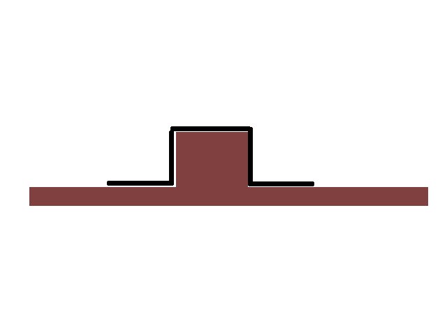

Дааа ... теорията е едно, а личния опит съвсем друго.
Може би е добре да направиш една проба от три парчета и да видиш как се получава.
Със сигурност сглобката трябва да е плътно изработена. Е, винаги може да се сложи и лепило.
И аз мислех да се пробвам с тази сглобка, та бях рисувал нещо подобно:
- Нарисувал съм сглобките с хоризонтални греди (вместо с дъски) но идеята е ясна.
- Относно закрепването на таблата - виж долната сглобка. Не съм го нарисувал, но идеята ми е да има клин над светлата хоризонтална дъска.
Нещо такова:

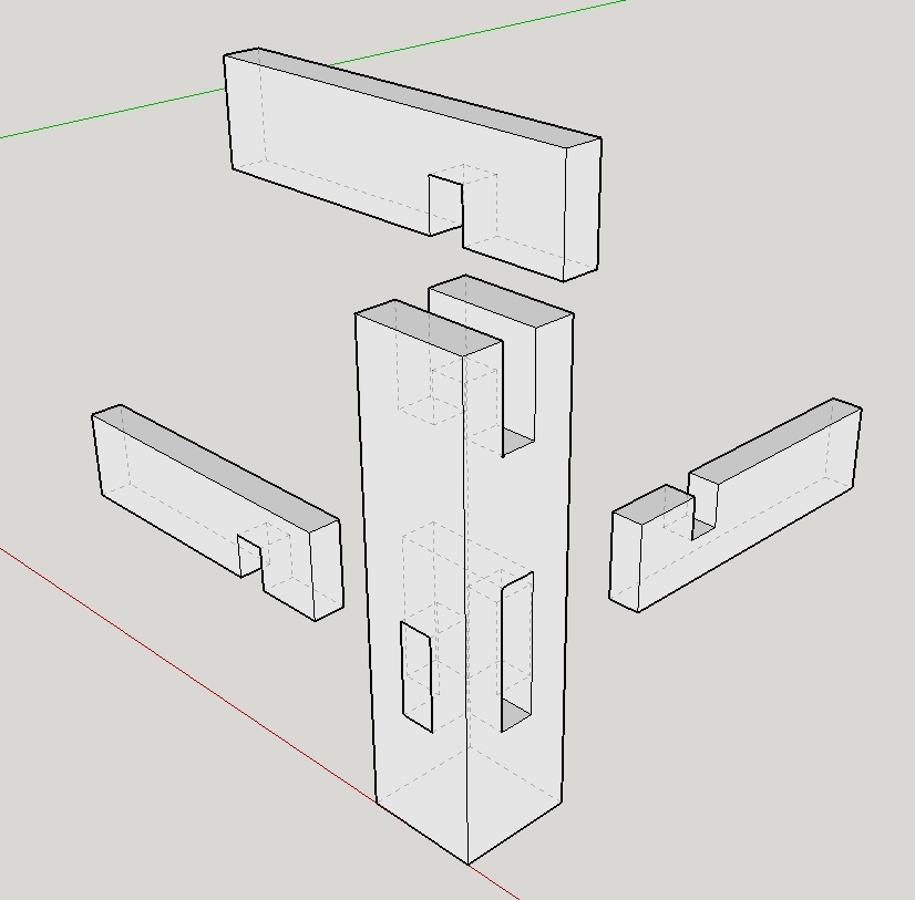

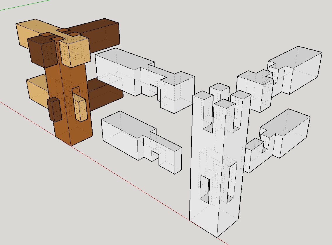

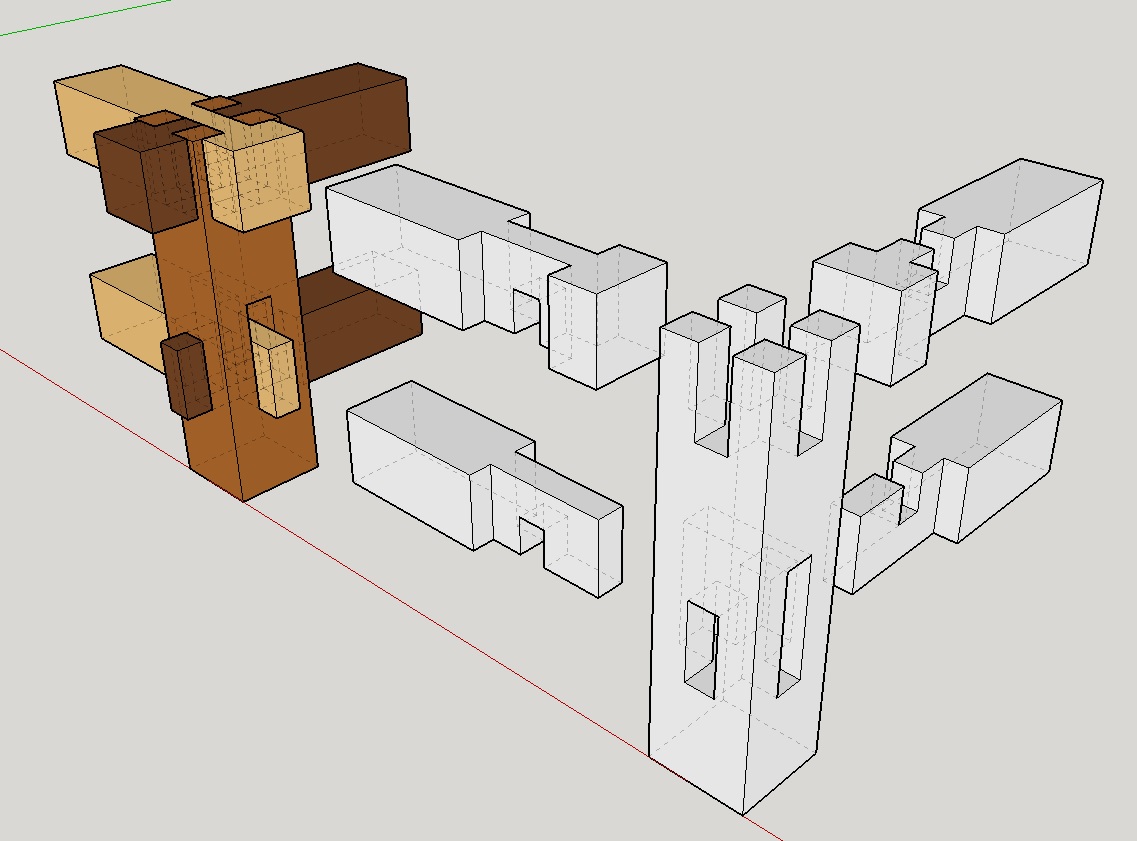

Мисля, че е добре спалнята да има табла само от едната страна.
Набързо скицирах двете сглобки откъм таблата.
В долната сглобка трябва да има клин за застопоряване, който не е нарисуван.
Горната не ми изглежда много стабилна, но в момента не се сещам за по-добър вариант.
Exploded view
Exploded view
