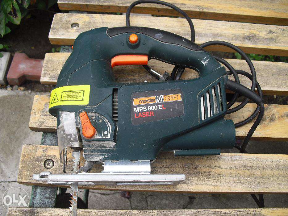

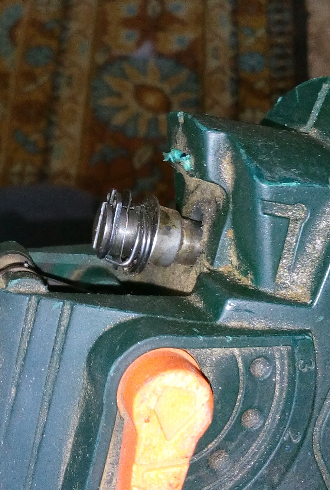

Здравейте. Днес си закупих от един пазар въпросното зеге, но като се прибрах и пробвах Т-образно ножче не пасна. Проверих за марката в нета и какво да видя, трябва да има някаква част, кръгла на вид и явно тя играе ролята на държач за ножчето. Та въпроса ми е , някой от вас добри хора може ли да намери такъв патрон или някак да се изкусури, да не пада ножа. Първите 3 снимки са на моето зеге, а другите 2-на някакво от нета, но здраво!Дали мога да си поръчам липсващата част?
ето това е моето зеге
а тва е с накрайник който ми трябва...от нета е

Toва е някакъв бошовски SDS захват, коментираха го колегите във връзка с последния модел лидълско зеге. Доколкото знам Меистер крафт, нямат сервиз у нас. Имам две техни машини и касовите бележки стоят при познат в Германия, ако стане нещо, за гаранцията която е 7 години :shock: . Ако може да се направи сходен детайл(води се втулка на кулисният възел) на струг.
nikolson - майстор
Преди десетина години имаха представителство в Бизнес центъра в Младост, но вече май го няма. Но пък открих нещо по-ново
http://djodi-trade.bg/novinki/537-ofici ... el-meister
Има качен каталог и тук http://bashmaistora.bg/meister-manu518.html, но ми се вижда афиф.
mitko64 - майстор
Aз ги купувах от тука http://www.globus-baumarkt.de/de/suche. ... C_relevanz . Само гледам от 2-3 години цените са скочили поне 20%. Това зеге е гледам 55 евро.
