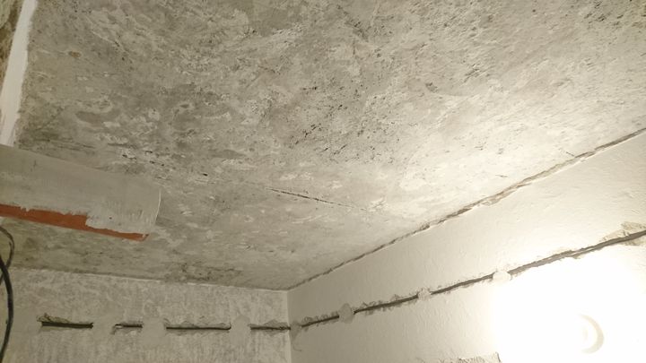

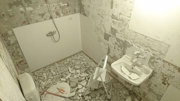

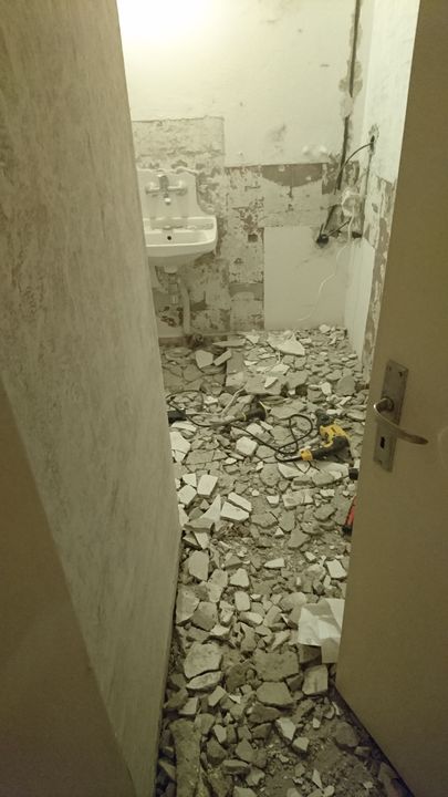

Свалих старата мазилка на тавана в банята!
Аз първоначално бях решил тавана да не го бутам. След като обсъдихме с майстора кое как ще е в банята, той тъкмо ще си тръгва и аз се сетих да го питам за една тънка като косъм пукнатина на тавана дали ще може да се оправи. Той като се качи на стълбата и натисна тавана нагоре и той пружинира! :shock: Като бутнах с отвертка тя потъна един сантиметър в тавана. И той ме посъветва да го събарям докато е време. След като той си тръгна, пъхнах кози крак през дупката, дето направихме с отвертката и напънах. Добре че стоях в края на стаята! Почти цялата мазилка се срина и даже счупи крушката и изведнъж настана мрак. Съжалявам, че нямаше кой да снима клипче, щеше да стане голям хит в Интернет, много ефектно се получи . :)
Ще приложа снимки само от крайния резултат. Разбира се, в крайщата остана и после го досъборих с чук и секач, но доста голяма част си падна сама.
