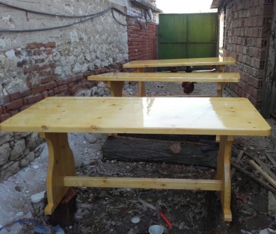

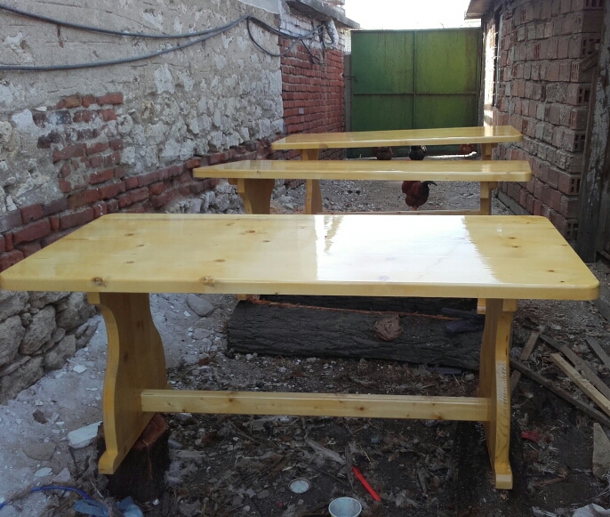

След множеството проблеми от лакирането на открито си мисля да си направя импровизирана камера .Идеята ми е да ползвам 3-4 ферми от малка оранжерия ,да покрия с армиран найлон .Имам голяма взривозащитна турбина с достатъчно въздуховоди с регулиращи отвори те ще са на пода а в горната част ще направя рамки с отвори с финна мрежа.Това ми е като замисъл само ме притеснява дали високата температура ще напуква дървените детайли иначе мога да напръскам с латекс найлона да не напича много.Просто искам да си имам чисто помещение за работа в което да си боядисвам дървените мебели не ме интересуват професионалните бояджийски камери .
