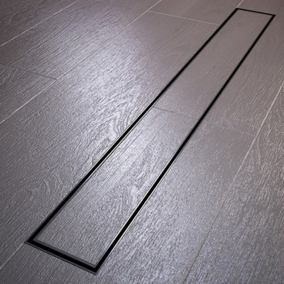

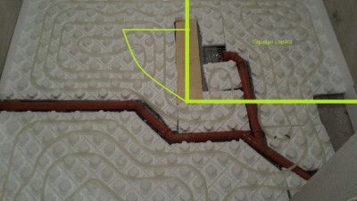

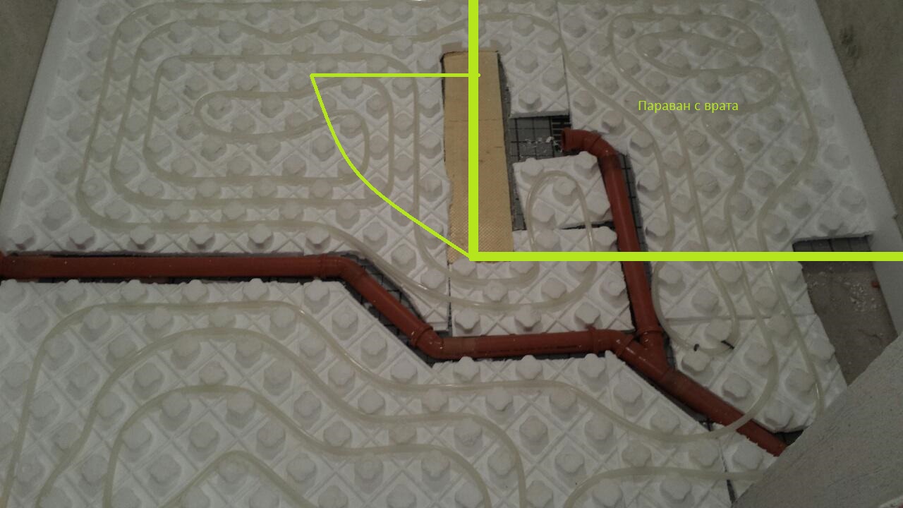

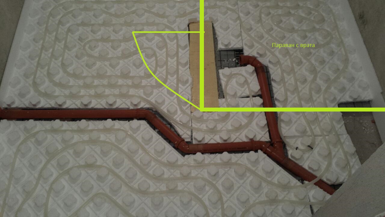

Трябва ми съвет относно избора на сифон и душ (пита) за следната баня (4.5 кв. м).
Целта е да се използва един лентов сифон както за отводняване на душ кабината (само паравани без корито) така и за самата баня. Душ кабината ще има врата като сифонът може да се постави пред, след или под вратата и. Размерът му може да бъде до 65 см. Важно е да се отбележи, че банята има подово отопление.
Имам следните въпроси:
Повечето лентови сифони са с воден затвор. Дали наличието на подово няма да доведе до изпаряване на водата и съответно "ароматизиране" на банята?
Повечето лентови сифони с клапа не изглеждат много здрави и читави. Освен това клапата намалява дебита, Дали един лентов сифон с клапа може да "поеме" водата идваща от пита?

asterix написа:
А смесителя, който ще захранва питата с какъв дебит?

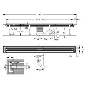

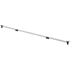

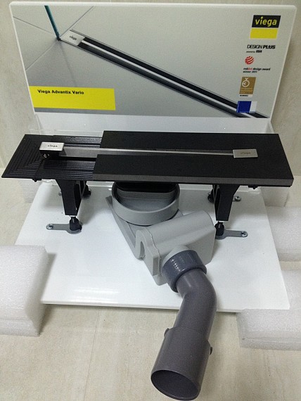

Спрял съм се на тези двата (основно заради марката)
Viega Advantix Vario:
Тяло: 430 лв
Решетка: 100 лв
Общо: 530 лв

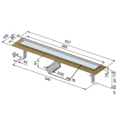

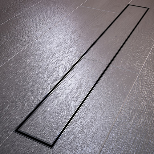

asterix - напреднал
Какво ще кажете за:
Smart Care Tile/Glass 585x75
Цена: около 270 лв?

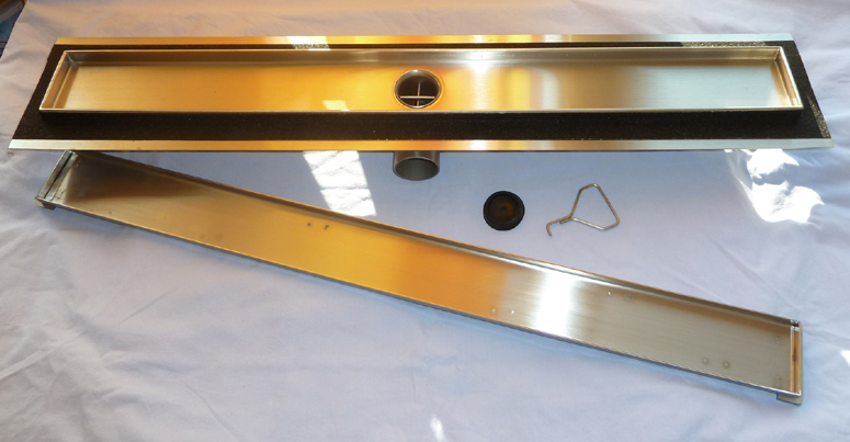

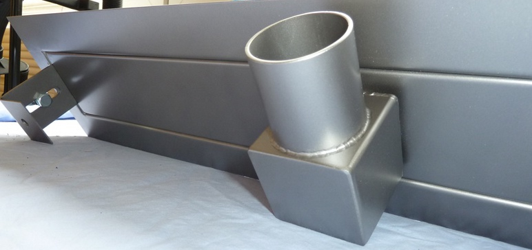

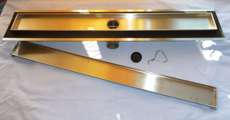

asterix - напреднал

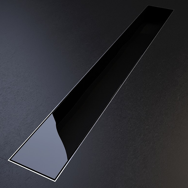

Или този на INOX STYLE:
Цена: 300 лв
