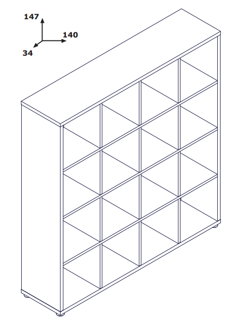

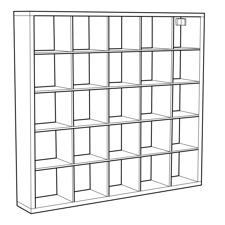

Имам идея да измайсторя една етажерка/секция от тип "разделител за стая" с кубични отделения. Все още трябва да уточня размера, но при кубче със страни 33-35 см, самата етажерка/секция ще бъде 4х4 или 5х5 кубчета.
Ето и нагледно (изрязано от инструкциите за сглобяване от магазини в София):
shelving unit 5x5.png (110.11 KиБ) Видяна 2785 пъти
shelving unit 4x4.png (39.98 KиБ) Видяна 2785 пъти

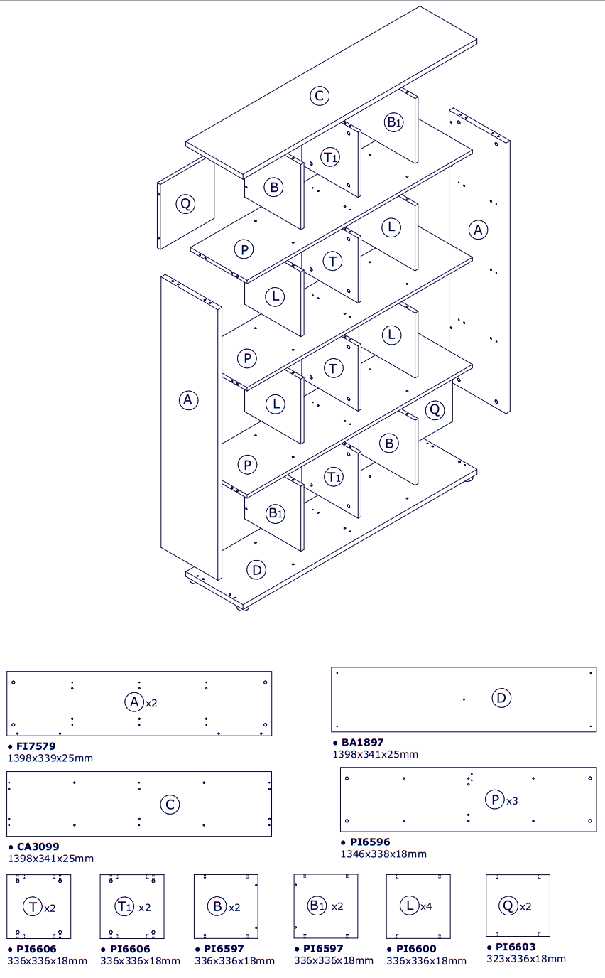

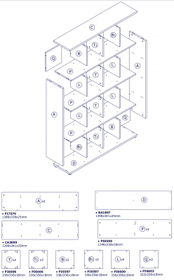

Цената на малката е около 200 лева, а голямата - около 300 лева.
Разглеждайки един по-известен магазин до Дружба, явно може да ми нарежат и кантират всичко. Малкият вариант даже се събира на една плоскост 3660/1830.
Въпросът: заслужава ли си финансово цялото това упражнение или по-добре да си я поръчам готова, а крастата да майсторя ще си начеша друг път?

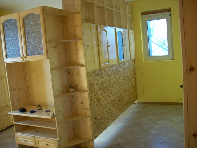

Ето ти и една идея от мене.
