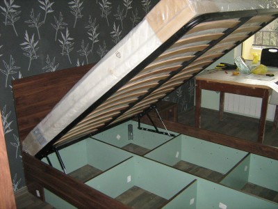

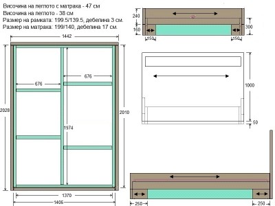

Колеги, моля за помощ. Решил съм сам да си сглобя една  спалничка. Купих си матрак  двулицев + подматрачна скара на Росмари.
Размера на скарата ми е :
широка 143.5см.
дълга 199см.
Ако има някой който да ми каже точни размери за разкрой ще съм му много благодарен.
Идеята ми е спалнята да е от по 2 царги- една висока примерно 25 или 30 см., а друга да захлупва върху тази
Ще имам повдигащ механизъм ако това има значение
Трябват ми размери за дългите и късите царги и коя как да застъпва.
Ето такова легло ще е горе долу :
