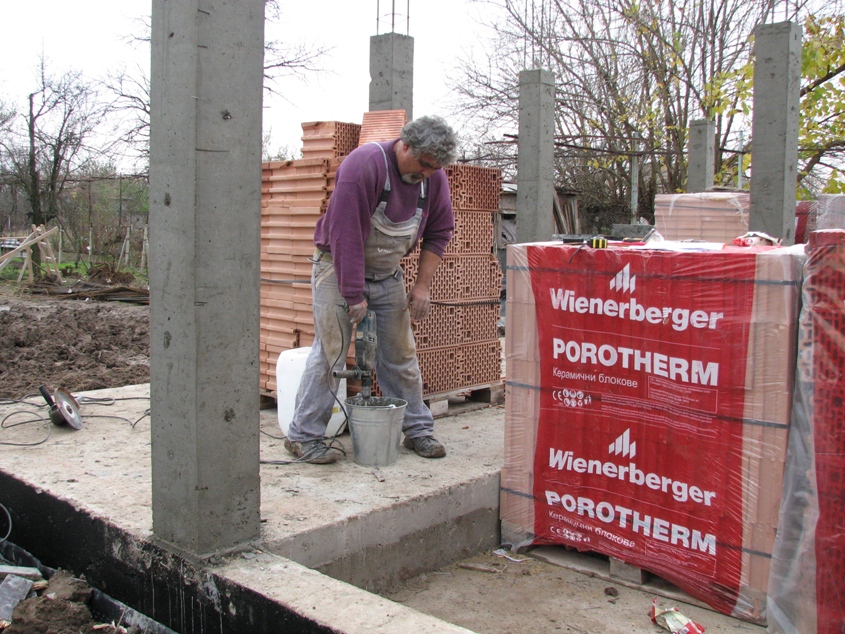

Здравейте! Вече имаме фундамент и сега ми предстои да купувам тухли и да ги зидам сам. Колебая се за Каспичански тухли - четворки или Поротерм 25NF. Казват ми, че с ъглошлайфа няма да мога да ги нарежа тухлите Поротерм и че трябва да взема под наем машина за рязане на тухли. На обекта нямам вода и ток. Трябва да нося туби вода и да взема генератор. Вярно ли, че няма да мога да ги режа с ъглошлайфа широкоформатните тухли?
djorch - напреднал
Моите поротермки ги рязахме с ъглошлайф и диамантина рабира се.
tangarov - специалист
както ви казва Djorch - с големия ъглошлайф и качествен диамантен диск - ние ползвахме на Bosch дискове. Вижда се хвърлен на земята. И да не почнете да ги зидате тези тухли с хоросан .... има си специални лепила (примерно лепило за керамични тухли - ВАUМАSТЕR)

И защо непременно специални лепила?!? С изключение на Поротерм 38, за които се препоръчва зидане със специален разтвор с оглед топлоизолационните качества на зида, производителят пише в указанията си:
Точно заради топлоизолационните качества на зида - в лепилата има топлоизолиращи добавки, сместта е много по фина и хомогенна и не се свлича по тухлата, което в случая е важно, предвид вертикалните кухини на тухлата. Аз съм с 25-ци и използвах такъв разтвор. Освен това забелязах, че лепилото има много високи якостни качества. Като съм се опитвал след пълното изсъхване на лепилото да разделя дме тухли, по-скоро се чепи гехлата отколкото до се разделят на мястото на слепването. Но това си е ваш избор - ако желаете - зидате с хоросан.

Рязането на Поротерм става с прав прободен трион поне 1000W и видиран нож.
