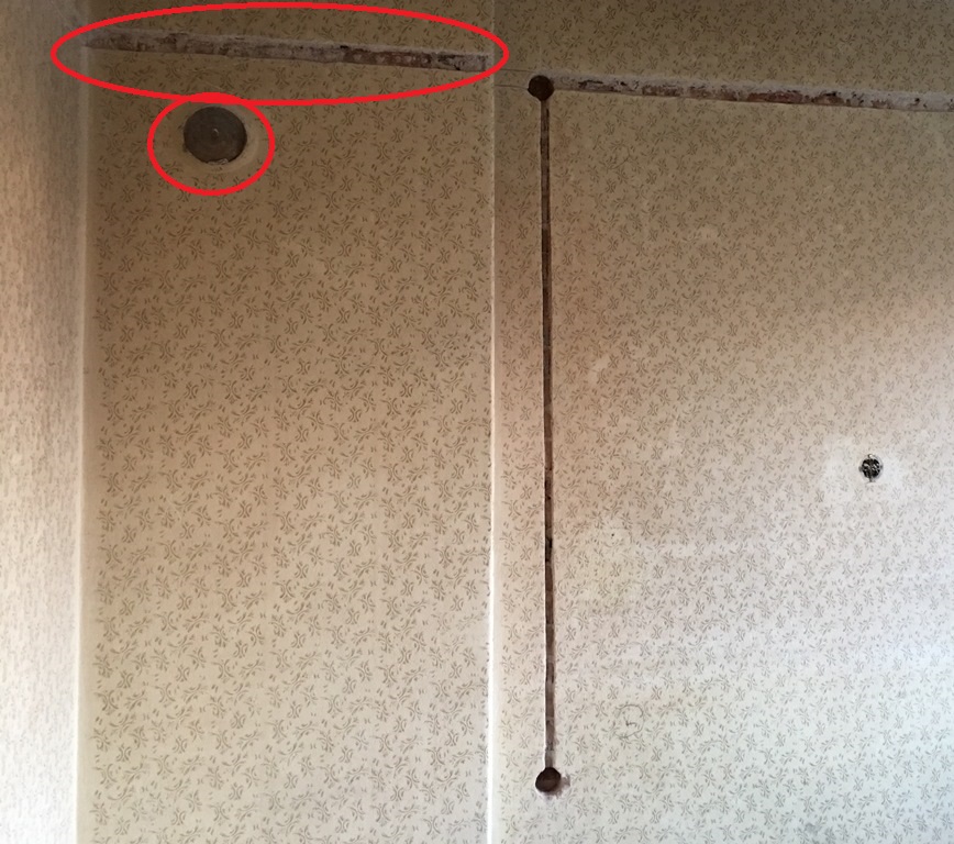

Имам следното питане. Ще правим окачен таван с изолация. При този вариант, отстоянието от тавана на кабелите за електрическата инсталация, от него ли се мери?
Питам, защото снощи започнах да правя каналите, като мерих от там, където ще е окачения таван, защото така ми се стори по-правилно, но все пак да чуя компетентно мнение?

Така е..правилно си решил. Добре е да предвидиш, мястото на таблото около центъра на апартамента, понеже навремето са правени до входа. В центъра според мен е по удобно, заради по равномерните дължини на токовите кръгове и ако можеш предвиди две три гофрирани тръби на местата от където ще влизат комуникациите за телевизия и интернет в апартамента ти, а най добре е да имаш и гофрирани тръби до няколко точки за прокарване или подмяна в бъдеще на комуникациионните и захранващи линии, ако се наложи добавянето на някой непредвидени такива..

Цялата. Тоя начин на мен ми харесва, защото ужким е по стандарт и таваните са на 3.05 метра, та няма да ми пречат кабелите на височината, на която ще дойдат. :drinkers:
Има ли недостатъци този вариант?

Има два "правилни варианта" за полагането на кабели/проводници/ по стени и този е един от тях.
Кабели /проводници/ не се полагат по комин !

Да му беше направил забележка , че е изкопал трасе по комина вместо да философстваш.
Момчето задава въпрос за отстояние от таван . Трасето му е изкопано правилно , с изключение на преминаването по комина . Има и друг начин за полагане по стена, но това не е в темата. Не ти иска мнение за разклонителни кутии и не те пита какво харесваш ,а какво харесваш или не харесваш си е твоя работа.
И двата правилни метода за полагане по стени си имат своите преимущества и недостатъци , а кой от тях ще си избере (той вече си е избрал :) ) си е негова работа .
